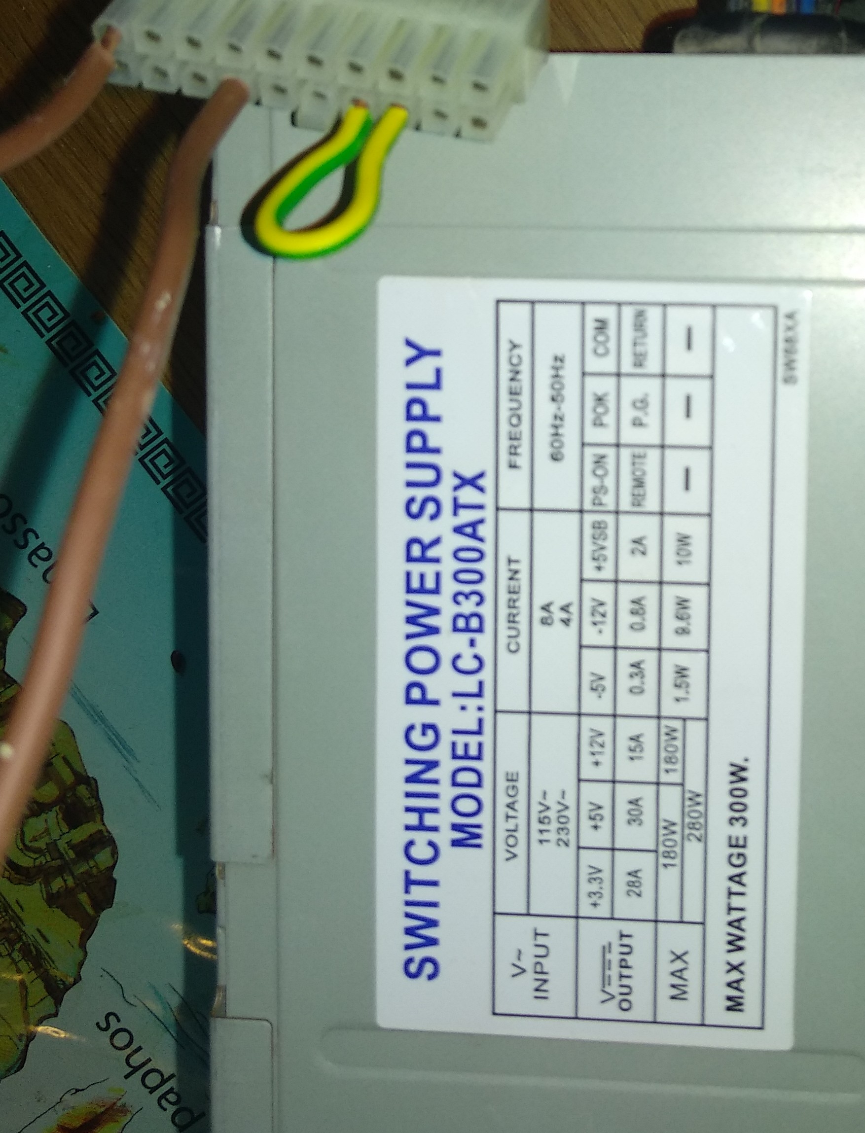

על הספק יש מדבקה של כמה זרם מקסימלי ב 12 וולט הוא מספק.

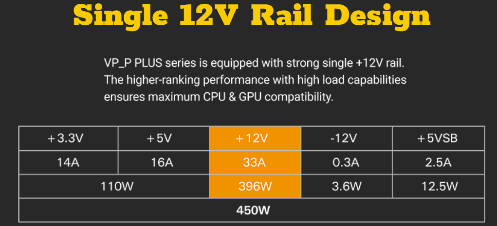

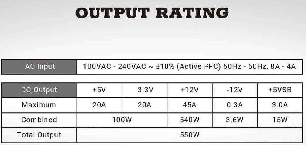

ספקים של מחשב לא נותנים רק מסילה של 12V אלא גם 5V ו-3.3V וכו'.
ספק שנותן 450W רק במסילת ה-12V זה בד"כ בספקים יותר רציניים מחברות יותר רציניות, לדוגמה החלוקה הזו בספק של Antec
הוא מדורג כ-550W כללי, ועד 540W סה"כ ב-12V.
זה מספק מחשב אחר של אותה חברה שמדורג 450W מסדרה פשוטה יותר:

אגב, זה הספק שמצאתי.
אפילו 500w לא היה לי בארגז המציאות:

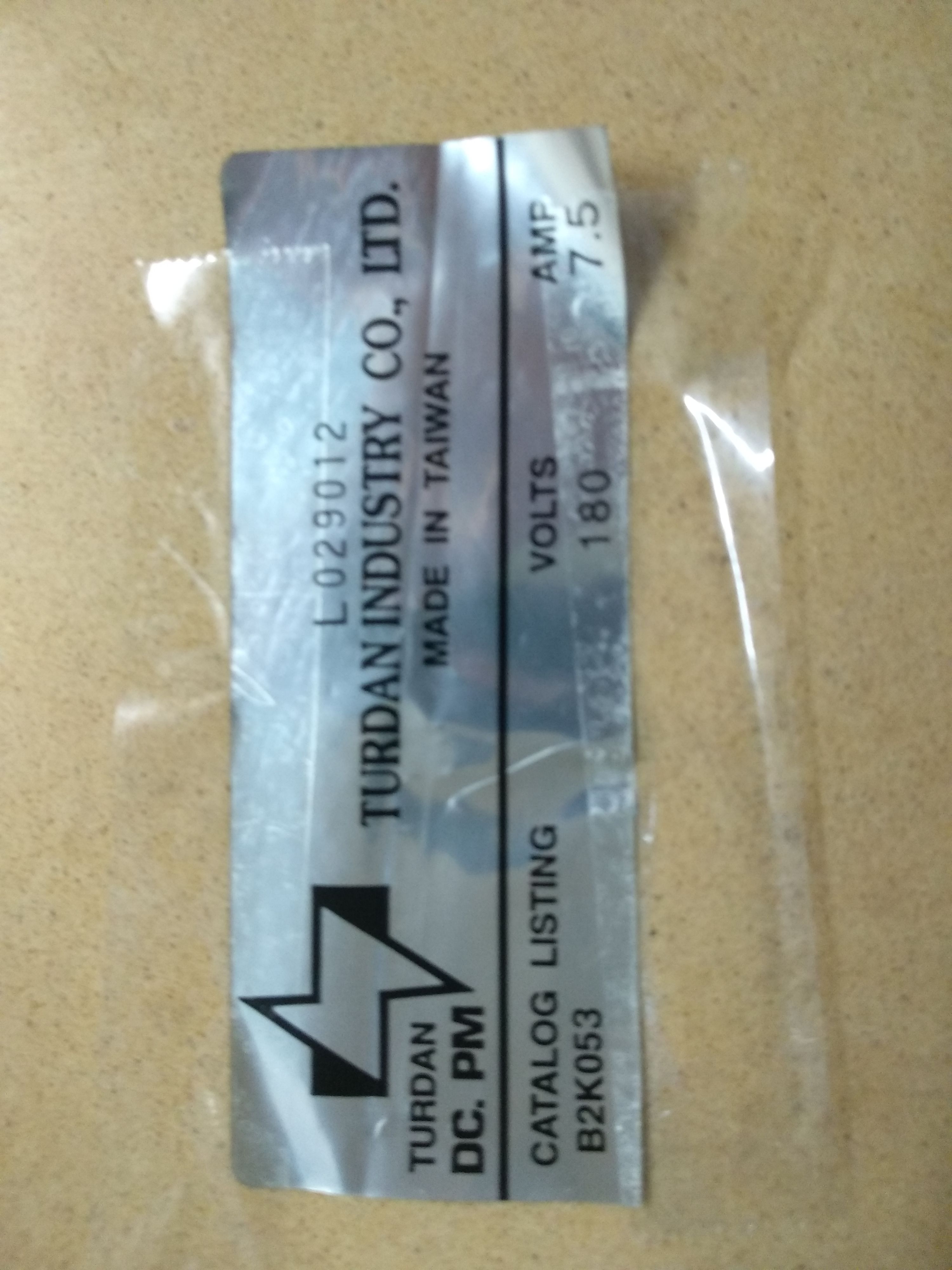

אלו הספקס של המנוע:
לפי אתר האינטרנט שלהם, הוא 1.5 כ"ס.
