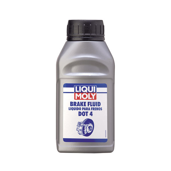

שלום.
רציתי לקבל חוות דעת לגבי שתי נוזלי בלמים שנמצאים בהישג ידי:
האחד זה ליקווי-מולי והשני של פז(ראה תמונות)שניהם DOT 4
ברצוני להתמקד ביכולת נוזלי הבלמים הללו למנוע קורוזיה ולאורך זמן.
על פי הנסיון והידע של המומחים בפורום:האם יש עדיפות של
נוזל בלמים האחד על האחר מההיבט של הגנה מפני קורוזיה לאורך זמן?
ידוע ששניהם יספגו לתוכם מים במשך הזמן ושצריך להחליף אותם על פי
הוראות היצרן כדי למנוע קורוזיה,אבל האם מוצר אחד יותר יעיל מהשני
מהיבט הנ"ל או שההבדל ביניהם זניח?
תודה.
באופן מוזר האריזות זהות בטח מיוצר באותו המפעל ותחת מיתוג שונה.
בלי קשר, יותר חשוב לדאוג להחליף נוזל בלמים כל שנתיים- שלוש מאשר מותג כזה או אחר.
אם תדאג להחלפה מלאה אין לך מה לדאוג מקורוזיה.

שלום trademark.
עכשיו כשאני מסתכל שוב על האריזות,למעט המדבקות וצבע הפקק השונה,
האריזות עצמם באמת זהות לגמרי.איך לא שמתי-לב לכך קודם?!
חשבתי בתחילה,שאם אחד מהשניים יותר יעיל בצורה משמעותית
במניעת קורוזיה ושניהם בהישג ידי אז למה לא ללכת על היעיל יותר.
אני מבין ששניהם,למעשה,יעשו את אותה העבודה ומה שחשוב יותר
הוא החלפת הנוזל בזמן.
טוב נשמע הגיוני,תודה רבה,trademark,על עזרתך.
