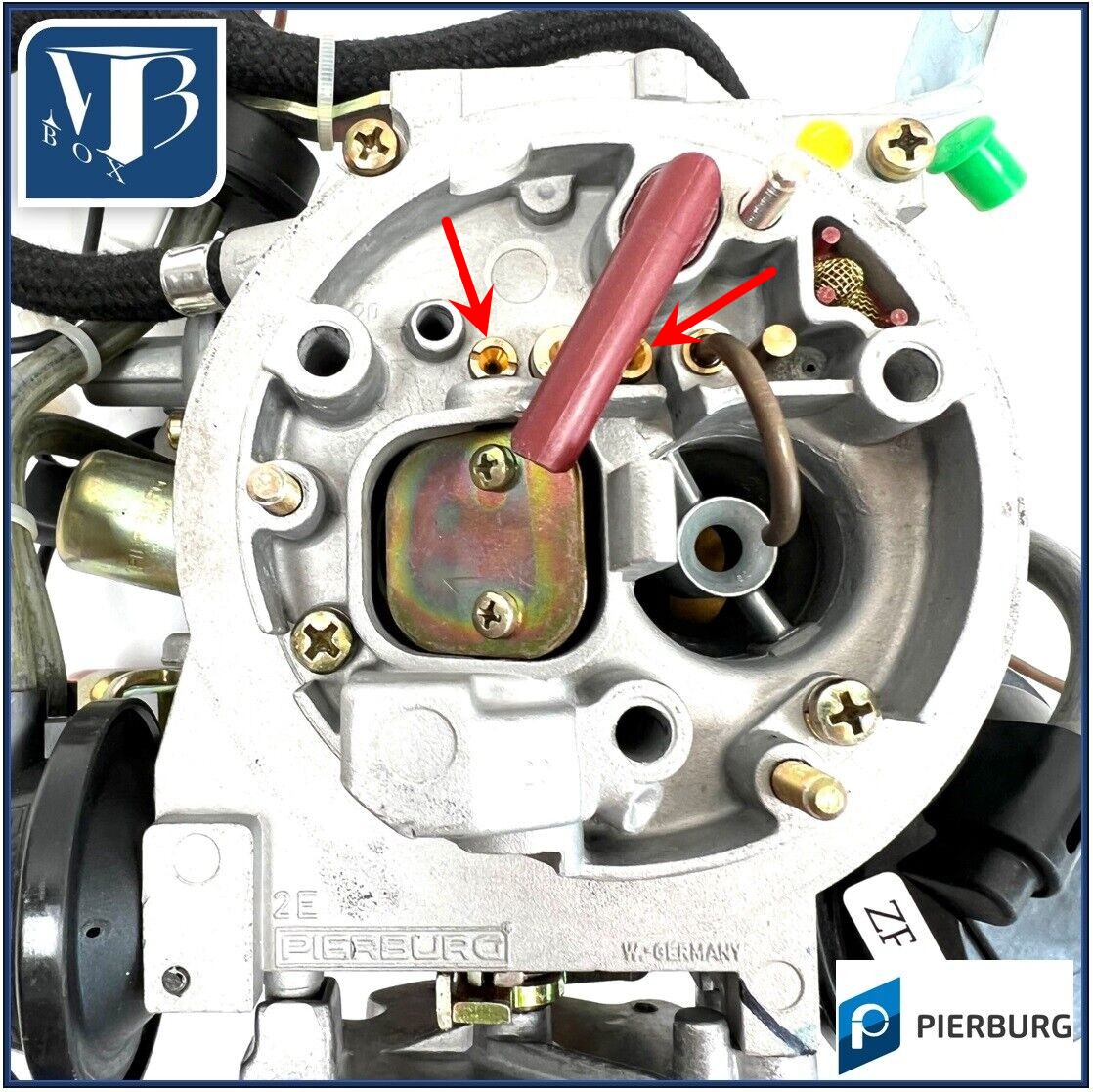

  4. זאת אומרת שאני יכול לרסס לתוך שלושת הנחירים(דיזות) שהזכרתי מקודם, (בנוסף לריסוס לתוך כניסת הדלק ולתוך הקרבורטור עצמו,שציינת)נכון? האם יש חשש שהלכלוך שהספריי ינקה(במהלך הריסוס לתוך כניסת הדלק והנחירים) יגרום לסתימה כלשהי,כאשר אני יתניע את הרכב והדלק יתחיל להשאב אל תוך הקרבורטור? לא עדיף שיהיה דלק בקרבורטור בזמן הריסוס?כדי שיספוג את הלכלוך?

  6. שלום רפי. את הנחיר השמאלי אפשר להבריג החוצה,אבל בשני הנחירים האחרים(משמאלו)אין חריץ למברג, אז מה לגבם?(וכאמור אני מתכוון לניקוי,בלי לפרק את הקרבורטור מהרכב, בהתאם להוראות על גבי הספריי קרבורטור). אני מניח שהלכלוך יפול לתוך הדלק בתא המצוף,אם אני ירסס לתוך הנחירים,אבל האם הלכלוך לא ישטף עם הדלק ויצא בסופו של דבר לתוך הבוכנה עם התערובת אויר/דלק?
  7. שלום. בדרך כלל ההוראות על גבי הספריי לניקוי קרבורטורים מתוארים בשני שלבים: 1)כאשר המנוע דומם וקר,ניקוי חיצוני. 2)וכאשר המנוע פועל וחם,ריסוס אל תוך לוע/צוואר הקרבורטור ודפנותיו. האם כאשר המנוע דומם,אפשר לרסס אל תוך הנחירים של האויר/דלק (ראה תמונה מצורפת/חצים אדומים)או שהלכלוך שנופל פנימה יכול לסתום משהו בהמשך? האם בכלל אפשר לרסס על גבי כל השטח שמתואר בתמונה להסרת כל הלכלוך שמצטבר שם?(ד"א הקרבורטור(הנקי)בתמונה הועתק מהרשת) תודה.
