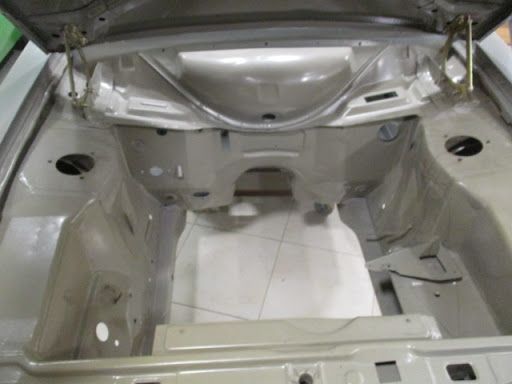

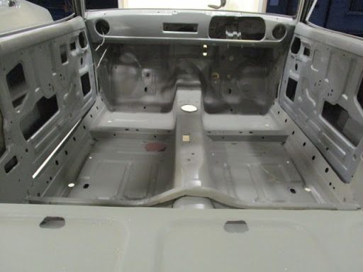

שלום רב, לאחר ריתוך בתא נוסעים ותא מנוע של רכב אספנות איזה חומר/זפת מומלץ לשים לאחר סיום הריתוך אשמח לייעוץ והכוונה ולתגובות 😀 יום מקסים ונפלא
(הרכב : פורד אסקורט mk2 קופה)
תלוי , אם אתה רוצה שחזור שהוא נאמן למקור , או שאתה רוצה שחזור עם שיפורים ותיקונים ?
אם השני , הייתי שם בחלק הפנימי דיינאמט , (או מוצר מקביל ) לפני השטיח
בתא המנוע רק בקיר האש יש חומרים לבידוד של החום שהייתי שם, את שאר תא המנוע הייתי משאיר ריק.
דרך אגב , כל הכבוד , עבודה יפה.
אני ישמח לעוד הצעות של חברים כאן ומי שרוצה לראות אני יכול לשלוח לו בפרטי תמונה של התא נוסעים של הפורד כדי שיראה מה אנחנו צריכים
תעלה תמונה יהיה יותר קל להתייחס .
אתה מדבר על תיקון פחחות וצבע מלא  מה לשים אחר כך ?
, או רק ריתוך של חלק וכעת צריך לצבוע ?
שחזור - הכוונה שיפוץ אשר מחזיר את הרכב למצב כאילו יצא כעת מהמפעל.
באנגלית יש שני מושגים restoration  =  שיפוץ למצב מקורי
resto-mod = שיפוץ עם שיפור של המצב המקורי עם שיטות / רכיבים מודרניים
