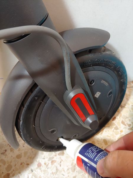

מילוי חומר נגד פנצ'רים.
קניתי בחנות אופניים בקבוקון ב 25 ש"ח.

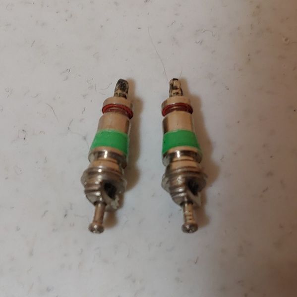

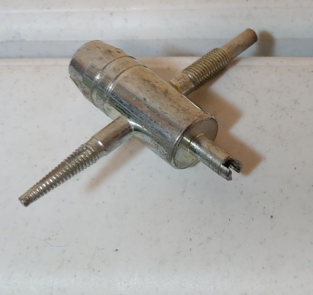

עוד נדרש כלי לפירוק ליבת הונטיל.
פירוק ליבות הונטילים בשני הגלגלים.
מיקום הונטיל בשעה 8 ומילוי החומר אחרי שקשוק הבקבוקון. למלא בערך 30-40 מיל', זאת אומרת כרבע-שליש מתכולת הבקבוקון בגלגל.
לאחר המילוי מייד להחזיר את הליבה, לנפח את הגלגל ולסובב אותו תוך ניענוע לצדדים על מנת שהחומר יתפזר בצורה אחידה.
