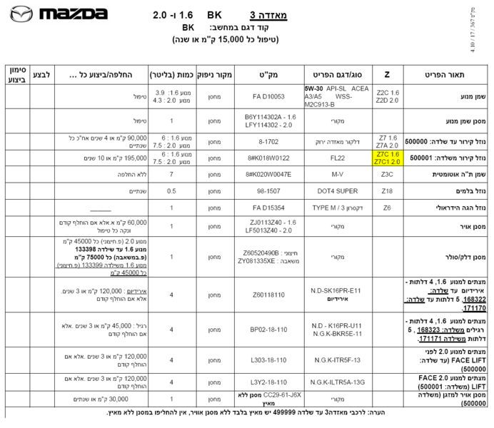

השמן הנ"ל בתקן A3 .. והוא מתאים למאזדה ובנוסף עמיד למאמצים צריכת שמן פחותה, ולתנאי ישראל.
אייל.
לרכבי מאזדה אפשר תקנים:
API-SL ומעלה ותקנים  5W-30 ACEA A3-A5
יש כיום מבחר טוב -  עדיפים השמנים הסינטטיים המלאים, בתקנים הללו.
- יש אפשרות לשני התקנים, A3 ואו A5 -
תקן A5 - קצת עדיף מבחינת צריכת דלק.
ומנגד תקן A3 עמיד יותר למאמצים, ועקב כך לפחות צריכת שמן - ועדיף לתנאי ישראל.
מניסיון בתנאי ישראל -  העדפנו A3/B4.
מה עוד כי תקן A3 הנוכחי משנת 2016 עלה, ודי מקביל לתקן A5 אשר נדרש ב 2010.
במאזדות שלנו 2-3-6 אנו משתמשים ב קסטרול מגנטק KIXX ומוטול 8100 בתקן A3.
כך כי, יש הרבה שמנים סינטטיים מלאים בתקן A3-B4 המתאימים.
במאזדה 3 של בחור צעיר המאמץ את המנוע - הגענו למסקנה כי עדיף צמיגות יותר גבוהה 5W-40 סינטטי תקן A3.
ומנגד - במאזדה 2 של בחור צעיר הנוהג רגוע - העדפנו צמיגות 5W-30 בתקן A3 - גם סינטטי מלא.
