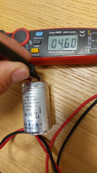

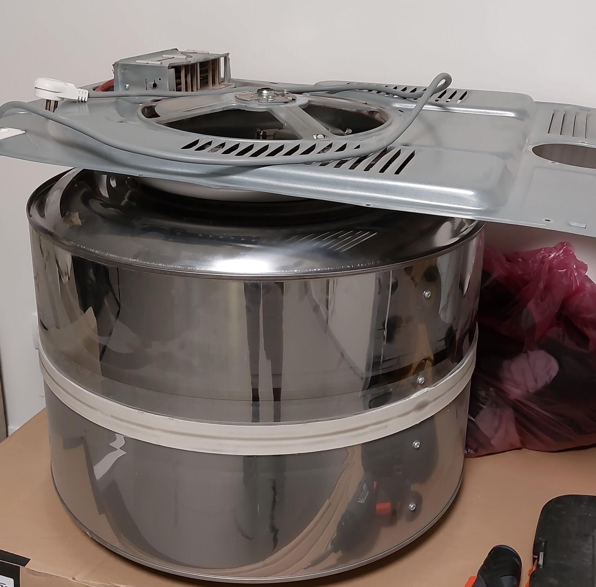

השבוע נקרעה לי הרצועה במייבש.
מדובר במייבש AEG 7 ק"ג עם חיישנים (דגם T35850). זה אותו אחד שתיקנתי לו את הכרטיס ב 2020.
לא בא אליו בתלונות - סה"כ הוא בן 11-12 להערכתי (אצלי הוא 7 שנים בעבודה, שנתיים באיחסון, ועבד קודם לכן שנתיים).
אצלנו הוא עובד 365 ימים בשנה, אז זה מכובד. הרצועה היתה גמורה לחלוטין (סדוקה ברמה קשה) עד שנקרעה.
כאן נכנס לדעתי אלמנט איכות המכשיר:
למרות שנות העבודה שלו (והעבודה שהוא עושה אצלנו 365 ימים בשנה) - מכלול ההנעה של המייבש במצב מעולה לגילו.
2 גלגלות עם מייסבים (בחזית) במצב מצויין.
מייסב אחורי של התוף (בוקסה נחושת) במצב תקין - ללא שום חופש או סימני "אכילה" או בלאי.
גלגלת עזר (בצמוד למנוע) תקינה לגמרי בלי חופשים ובלי סימני בלאי. נראית חדשה לחלוטין.
המנוע יושב על ציר בחלקו התחתון - ובחלקו הצידי קפיץ מתיחה לרצועה. הכל במצב מצויין.
(לציין שלא כל המייבשים כאלו, ויש כאלה שאין להם מנגנון מתיחה עם קפיץ אלא הכל FIXED DRIVE ולעיתים זה גורם ללחץ גבוה מידי על הרצועה, גלגלות ומייסבים). זה עניין של תכנון וכסף ואיפה שיש קפיץ זה אומר שמישהו חשב על משהו.

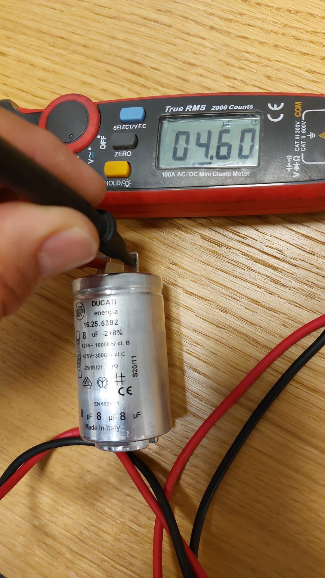

זה נגמר בהחלפת רצועה ב 85 ש"ח (תוצרת EU) + בדיקת קבל מנוע (שהתברר כגמור לחלוטין - במקור הוא 8uF ונמדד 4.6uF) והחלפת הקבל.
ניקיון פנימי יסודי עם שואב אבק, והמכשיר חזר לעבוד כמו ח-ד-ש.
לא רק שזה מאוד מספק לתקן לבד - זה גם תענוג לעיניים לראות מכשירים שבנויים טוב ועוברים כברת דרך עם בלאי נמוך.
