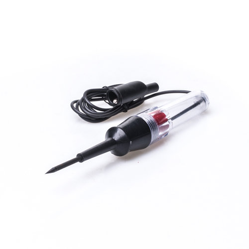

נכון שזה לא מה ששאלת. אבל עד שמישהו מעלה לך סכמה חשמלית,
אתה יכול לקנות בכמה שקלים נורת ביקורת כזאת או אפילו לבנות לבד מנורה 12V רגילה.
מנתק את המחבר של הפנס האחורי.
פותח סוויץ' אבל לא מניע את המנוע. משלב לרוורס. מוודא שכל האורות כבויים.
מחבר את התנין של נורת הביקורת לאיזה בורג חשוף באוטו. ובודק במחבר חוט חוט. חוט שבו הנורה נדלקה, זו החוט של אור רוורס. אפשר גם "לדקור" את הבידוד לבדוק כשהכל מחובר.
אגב, בחלק מהמכוניות ונדמה לי גם בניסאן מיקרה אור רוורס יש רק באחד הפנסים האחוריים, לא בשניהם.

האם המטרה היא לפתור תקלה? אז באמת כדאי לעבוד עם סכמת חשמל.
אם המטרה היא רק לחבר חיישני'/מצלמת רוורס ואז בהחלט שנורת ביקורת של חשמלאים זה מספיק וכל מה שנדרש למשימה.
