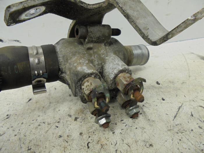

כמו שאמרתי, אני הייתי מתחיל מטרמוסטט.
כמו כן הייתי בודק האם ברכב שלך קיים אלמנט חימום חשמלי לנוזל קירור, כמו בברלינגו.
אם כן, בדוק אם הוא תקין רק לצורך העיקרון. באקלים שלנו לדעתי לא צריך את זה אבל מסתבר שהיצרן כן התקין את זה ויכול להיות שבמקרי קיצון יש לזה משמעות.
(מצורפת תמונה למחמם מים חשמלי כמו בברלינגו 2.0-1.6HDI).
איציק

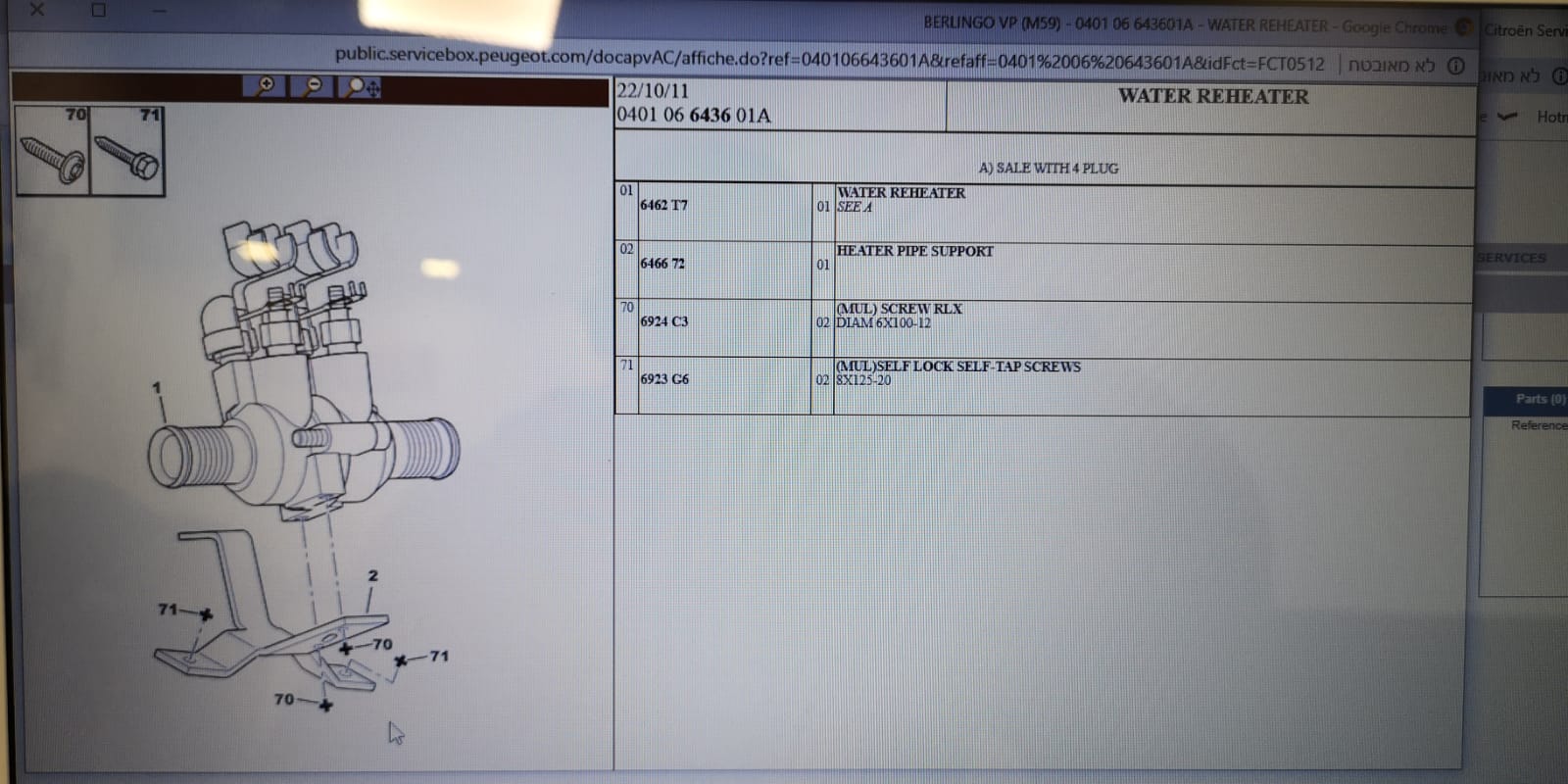

איציק תודה על התגובה,
לפי מספר שילדה תוכל לדעת אם קיים חלק כזה אצלי?
Sent from my Redmi Note 7 using Tapatalk
בדוק אצלך לפרנס.
אין ל Service Box שתומך בדגם שלי, רק ישנים יותר. איפה זה נמצא במנוע?
בכל מקרה, מעניין מאוד. הייתי בטוח שזה לא קיים במכוניות במפרט לאקלים חם.
נראה לי שזה משהו שעובד רק במינוס 10 או 20 מעלות, במצבים שאפילו כשהטרמוסטט סגור לגמרי ונוזל הקירור רץ במעגל הקטן, המנוע מתקרר ללא עומס.
מעניין מה משטר הפעולה של הדבר הזה, באיזה טמפ' מופעל ובאיזה מופסק?
תרשום 8 ספרות אחרונות של השלדה ואברר לך
