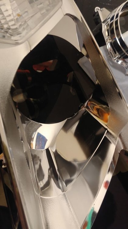

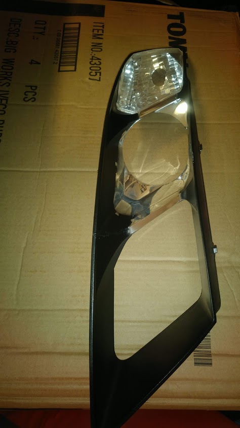

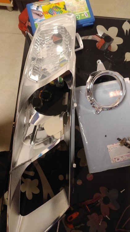

אז ככה, פתחתי את הפנס במטרה לצבוע את הרקע שלו בשחור, כמו בגרסה אחרת של הפנס שמגיעה בצבע הזה:
כמו שניתן לראות מסביב לעדשה הרקע צבוע בשחור, אצלי יש חלק מהרקע שנראה כמו רפלקטור בצפיפות נמוכה, והבעיה שהוא לא מחובר ליחידת ה'רפלקטורים' בפנס אלא ליחידת הרקע הגס.
בכל אופן, מאחר ויש עדשה, אני שואל את עצמי האם צביעה של האיזור הזה (שגם ככה צבוע בשחור בגרסה האחרת), יכול לפגוע באלומת האור?

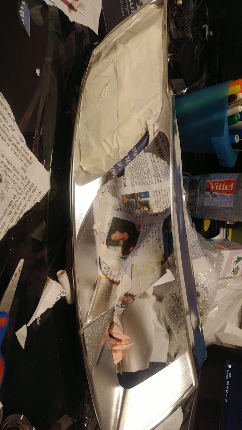

במידה וכן, אני תוהה איך כדאי לי לצבוע, מאחר ונייר דבק יכול להוריד את הציפוי, אופציה נוספת היא ניילון נצמד.
כך זה נראה אצלי
אשמח לעזרה.
לדעתי זה לא ישפיע על התאורה.
בנוגע לניילון נצמד של מטבח, אני חושב שהמדללים שיש בספריי צבע מאכלים אותו במהירות וכדאי לשים מיסוך אחר.

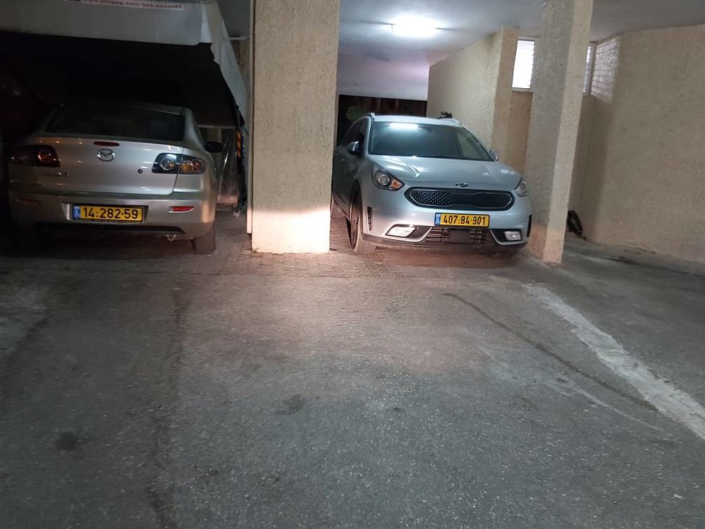

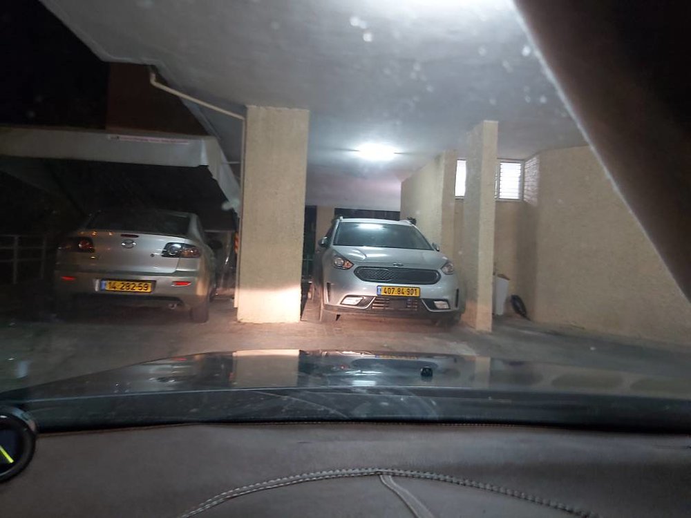

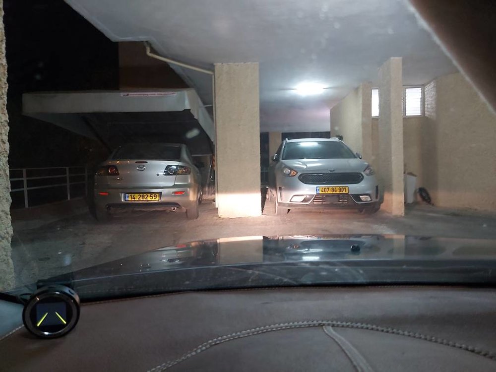

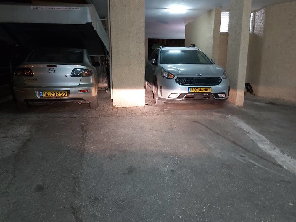

הזזת את הרכב? כי אם לא, נראה שיש הבדל.
לא הזזתי את הרכב והצילום נעשה באותן זוויות
אילו הבדלים מצאת? אני רואה קצת התעגלות של האור בצד ימין במקום המשכיות בקו ישר
