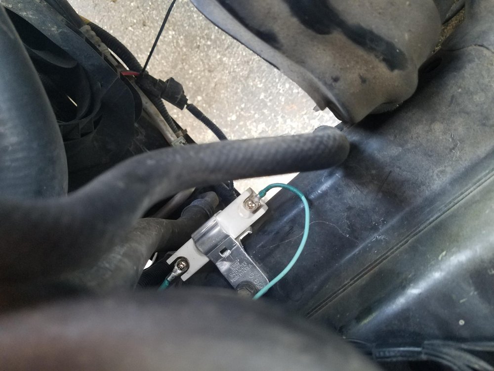

אם המאוורר נכנס לעבוד במהירות מספר 1 בטמפ' של 110 מעלות צלזיוס הדבר מצביע שהמאוורר נכנס לעבוד במהירות מספר 2 כנראה בטמפ' של 115-117 מעלות צלזיוס מכיוון שקיים תמיד הפרש של 5-7 מעלות בין מהירות 1 או 2 שזו טמפ' יחסית גבוהה עבור המנוע הזה.
לפותח האשכול, חפש את נגד המהירות (שים לב הוא עלול להיות רותח) ובדוק את המתח עליו כאשר המאוורר עובד. אם קיים מפל מתח של כמה וולטים על הנגד הדבר מצביע שהמאוורר עובד על מהירות מספר 1. אם לא קיים שום מפל מתח על הנגד הדבר מצביע שהמאוורר עובד על מהירות מספר 2.
ראה תמונה להמחשה בלבד של נגד שתפקידו להוריד את מהירות המאוורר. הנגד בדרך כלל מחובר לחלק מתכתי קרוב למאוורר או אליו בכדי לקרר אותו.
