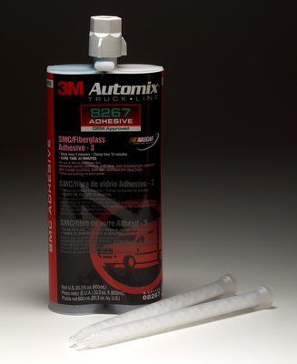

חבר הזמין ספוילר, הדביק עם 3M, זה החזיק כמה שבועות וכרגע זה מתחיל להרגיש רופף.
הוא מעוניין להדביק את זה כמו שצריך אצל בעל מקצוע עם חומר רציני יותר.
אשמח לקבל המלצות רלוונטיות
יש דבקים תעשייתיים בסגנון לוקטייט או אפוקסי שידביקו את זה כמעט לנצח אבל, האם אין חשש מנזק לצבע או לפח? האם הספוילר יושב בנקודת מגע ישרה ומיטבית על הפח? ממה עשוי הספילר? פיברגלס או פלסטיק?

הכי בטוח זה קיבוע עם ברגים.
אבל יש דבקים חזקים שמיועדים להדבקת פיברגלס. מאוד חשוב שמגע הספוילר ישב באופן הרמטי ב 100% על כל שטח פח הרכב
כדי להבטיח שהוא לא ינשור. כמובן להדק את הספוילר עם רצועת ראצ'ר (לוקח זמן לדבק להתייבש סופית) ולדאוג לשטח נקי.
דוגמאות לדבקים חזקים. זה מיועד להדבקת פיברגלס.
או סופר 7 -חפש אורגינל כי שמעתי שיש חיקויים לא מוצלחים. או סיקה פלקס.
https://www.pirzul-gerassi.com/index.php?dir=site&page=catalog&op=item&cs=5438
עוד אחד.
http://www.mikopro.com/%D7%A1%D7%95%D7%A4%D7%A8-7-%D7%A4%D7%95%D7%9C%D7%99%D7%9E%D7%A8-ms
אבל אני לא מבטיח הצלחה מוחלטת.
