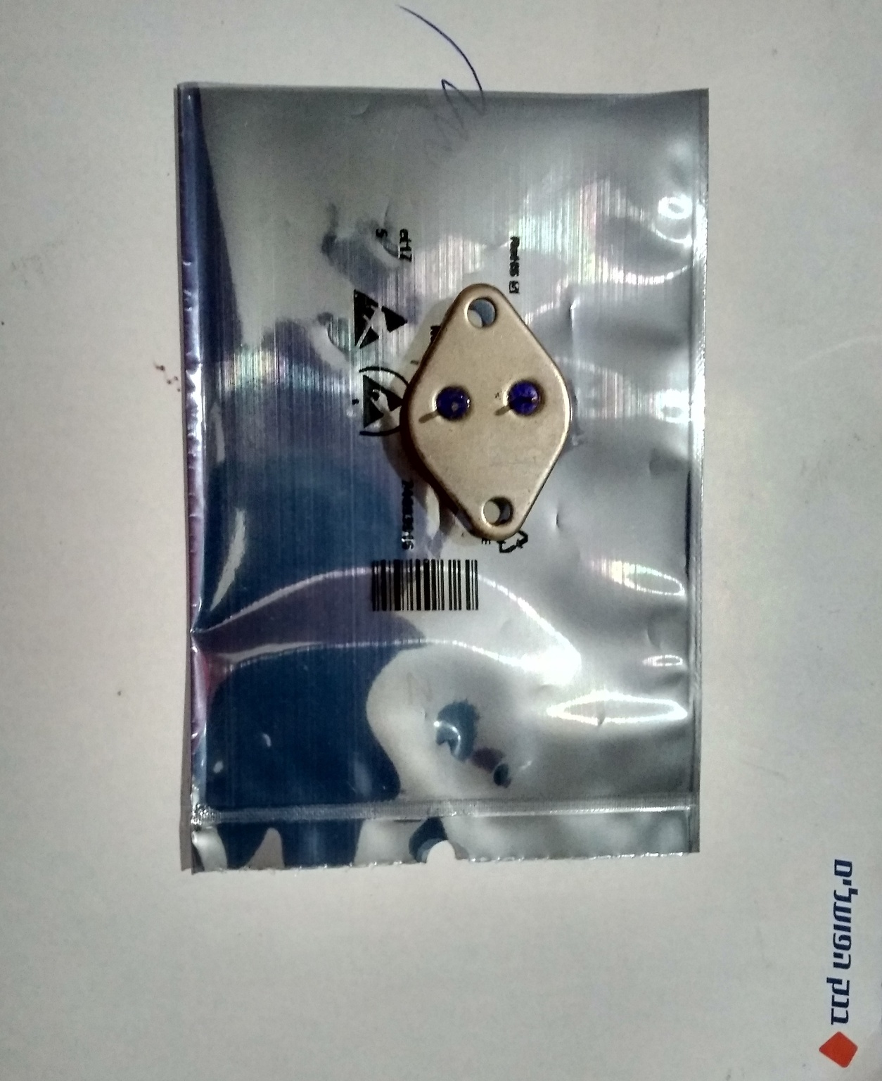

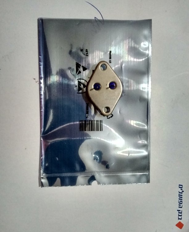

בסופו של דבר מצאתי חלופה זמינה במלאי אצל אריהב במחיר טוב (חמישים ושמונה שקלים). הוא גם נמצא 5 דקות מהעבודה אז זה היה נוח, אבל תודה מארק!
MJ11033 זה הדגם.

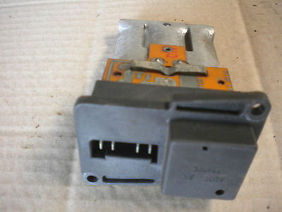

אז כמו שאיציק רשם החלק אכן נמצא בחלק התחתון של מטריצת החימום
החלק היה מטונף, כל העלים האלה יצאו משם
מה שצריך לפרק
מצב הBoard - לא משהו בכלל, אולי הבעיה שם.
מתכוננים לפירוק
הפירוק עצמו לא מסובך, מורידים בדיל ושולפים את הטרנזיסטור הישן או שלא... אחרי שאיבת הבדיל נלחמתי איתו ולא מעט כי אני טיפש, אז הסתכלתי שוב ונזכרתי שמרק רשם שאם אין ברגים יש מסמרות!!! טוב צריך להוציא את המסמרות. אחרי דקה (לא מחשיב את השעה שנלחמתי בו) הטרנזיסטור בחוץ.
עכשיו צריך להביא ברגים מתאימים, ומשחה טרמית שנראה שהייתה מרוחה בין הטרנזיסטור לגוף קירור.
כמובן שאחרי זה צריך להתפלל שהכל יעבוד, אני בספק כי הלוח נראה קקה לגמרי. הקונקטור עצמו במצב כמו חדש.
