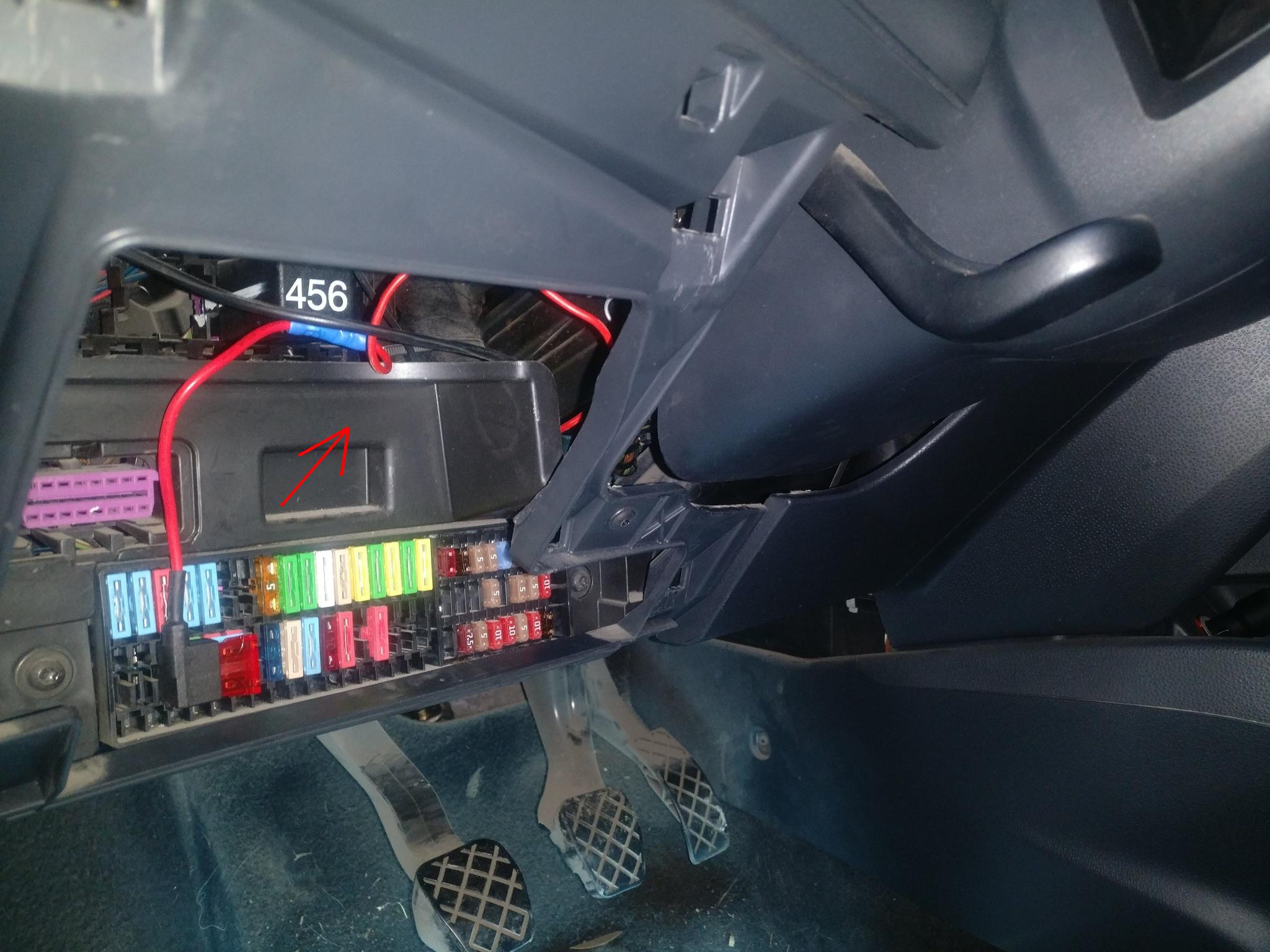

שלום,
סיאט איביזה 2011 5 דלתות (עיצוב ספורט מנוע 1.6)
האור יום שפועל תמיד הפסיק לעבוד (רק צד שמאל) בעת החלפת נורה (נשרף פיוז) מבדיקה בספר רכב נראה כי מדובר בפיוז שנקרא aux1 (ראו תמונה מצורפת)
לא הצלחתי למצוא את הפיוז המדובר
אודה לעזרתכם

כתוב לך פיוז שמספרו 1.
האם התקנת מנורה שוות ערך למנורה המקורית מבחינת הספק המנורה ?
קשה לשרוף את הפיוז של אור יום...

עכשיו צריך להבין מה הוא המחזיק ממסרים המדובר :-P
דרך אגב הבוקר הייתי במוסך המורשה בעניין התקלה הזו, הראיתי להם את החוברת וכמו שאפשר להבין לא כל כך הלך להם להבין איפה נמצא הפיוז המדובר

ברכב של פותח האשכול קיימים 5 איזורים שונים עם פיוזים כאשר חלקם בעלי נגישות קלה וחלקם מוסתרים על-ידי פנלים לכן ייתכן מאוד שביום שישי לא היה חשמלאי או מכונאי שהתעסק עם הפיוזים המדוברים.

ראו תמונה נוספת מצורפת, כאשר בספר הרכב רשום מתחת להגה הכוונה לפאנל הפלסטיק בזרוע ההגה? רואים בתמונה? את זה צריך לפרק? נראה שמדובר בבורג אחד? הייתכן?
כן, זה הפנל אם תסתכל מאוד קרוב תראה מספור ליד הפיוזים וכך תוכל לדעת את המיקום ומה הוא מבטח, תבדוק על הפנל אולי גם רשום.

ביקור נוסף ביום א, במוסך מורשה העלה דרישה להשאיר את הרכב, "בעיית חשמל תצטרך להשאיר את הרכב עד יום שלישי" אז כפי שזה נשמע, העלות תהיה בהתאם וכך גם העלות שלי להשכרת רכב חלופי בימים האלו.
לכן חוזר ומקווה שאכן מדובר בפיוז אותו אוכל להחליף לבד עם קצת הדרכה.
בתמונה המצורפת הפאנל המוקף בעיגול תקין לחלוטין נבדק פיוז פיוז.
עכשיו השאלה היכן נמצא "הפיוז מתחת להגה במחזיק הממסרים" כמו שרשום בספר הרכב שצירפתי לפוסט, ובתקווה שאכן זה הפיוז המדובר.
אם מישהו יוכל להדריך אותו אודה לו מאוד.
אם מישהו יוכל להמליץ על חשמלאי בקריות/חיפה שבאמת מכיר את הפיוז ולא יצטרך להשבית את הרכב למשך יותר משעה ולשבור קופת חיסכון אודה לכם מאוד גם כן .
