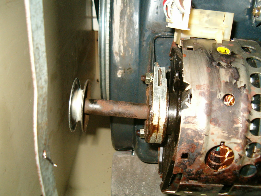

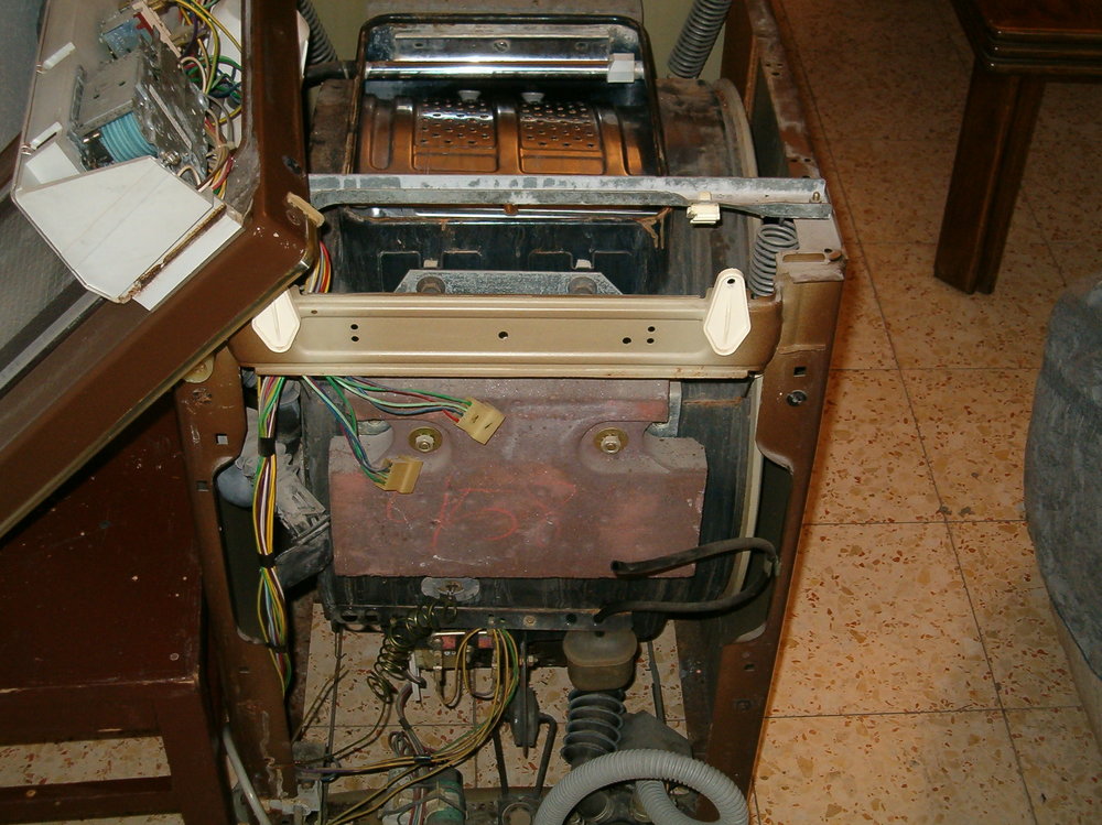

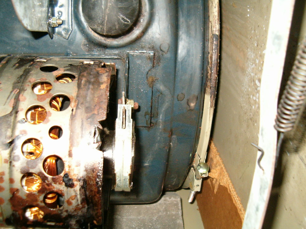

המכונה האחרונה שבה החלפתי מיסבים הייתה תוצרת קריסטל דגם סופר לורד בעלת פתח עליון לפני לפני כ-14 שנים ומאז נשבעתי שאני יותר לא מחליף מיסבים לבד.
מצורפים מספר תמונות של פירוק המכונה לגורמים בכדי להוציא את התוף ולפתוח אותו (חתיכת סיפור).

מיסבי התוף כמובן רוקדים. אין כלל צורך להפעיל את המכונה. אם מטלטלים קלות (תנועה מינימלית, לא לזעזע בכוח) את התוף מול הדוד החיצוני דרך פתח טעינת הכביסה, חשים בברור בנקישה מתכתית ובחופש.
המצב כבר הדרדר עד שקיימת נזילה של מים חלודים על הרצפה, תולדה של הרס אטם הציר (מחזיר שמן או מחזיר מים במקרה זה).
הבולמים תקינים וגם גומיית פתח הכנסת הכביסה הוחלפה בעבר ונמצאה תקינה. הדוד סגור באמצעות ברגים כך שמעשי לפרק ולפתוח אותו.
אבל, טכנאי מקצועי התריע (ואינני יודע כמה זה מדויק) שזרועות העכביש (צלב בלשונו) עשויות מפליז ולכן ריתוך על הציר שכנראה כבר נפגע לא מעשי, ודרש סך הכל את הסכום הצנוע של 1500 ש"ח עבור התיקון.
לדעתי ניתן לרתך גם בתנאים אלה אבל בדיקת הטענה מחייבת פירוק והפרדה של חצאי הדוד.
