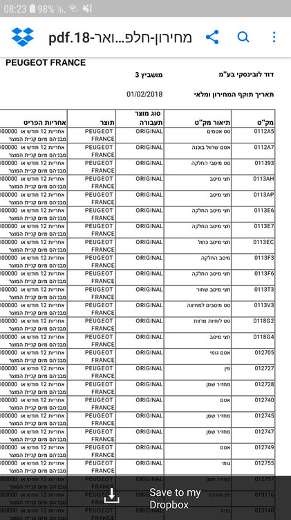

עכשיו הורדתי מהאתר שלהם.
באתר של פיגו תחת מרכזי שירות.
כבר לא ,לובינסקי הסירו את המחירון.
אסור להם.
החוק מחייב את כל היבואנים לפרסם מחירון חלפים.
הוא לא חייב להיות נוח. או קל למציאה.
