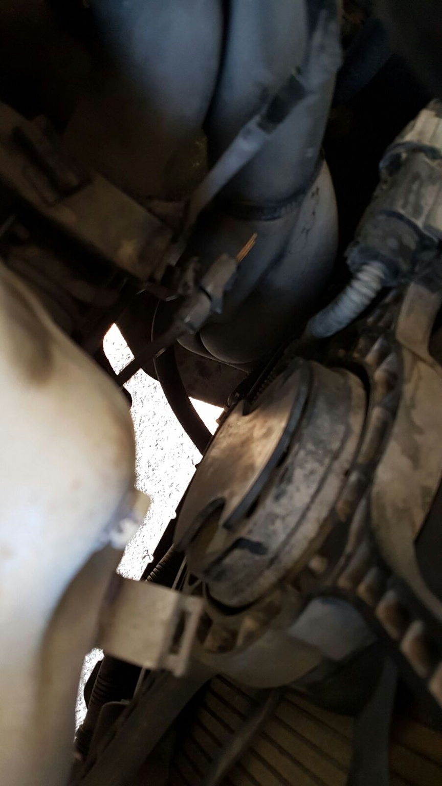

אהלן לכולם,
מישהו התנסה בהחלפה של החלק הנ"ל?
מקורי בלבד? חליפי מומלץ?
טווח מחירים אם יש למישהו יהיה נחמד .
תודה רבה.

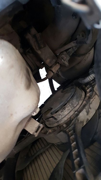

כן, הרכב הניע ונכבה .
זוכר רק שהיה כתוב חיישן Cranck בתקלה.
סגרנו מכסה, והחלטנו שנמשיך מחר בהחלפת החיישן.
בסופו של דבר ,הקונקטור מהצד של החיישן פשוט התפרק לרסיסים והתפורר.
חיברתי פרוביזורי-עבד פיקס .
נקנה חיישן OE נראה זהה למקורי בעלות 220 שקל .
הרכב מניע ;) .
הרכב מניע ;) .
מקורי עולה 200 ש"ח ביונדאי שופ
(ל i20 אני מניח שהם זהים)
