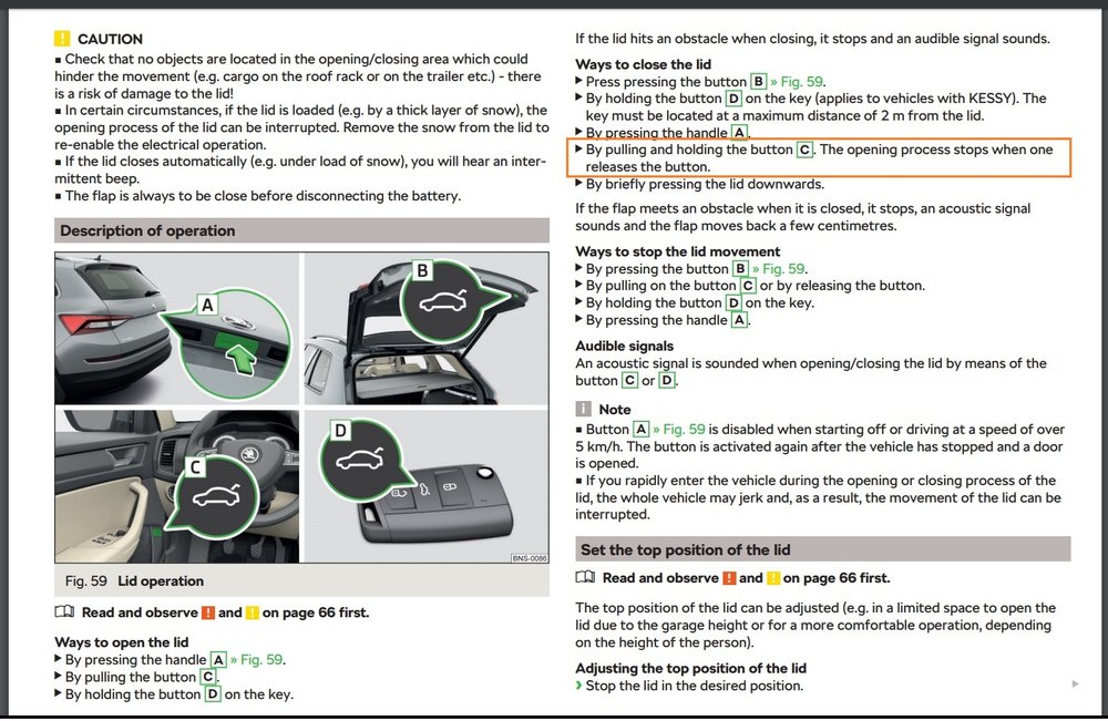

יש רכבים חדשים שאפשר לפתוח את התא מטען חשמלית מתוך הרכב[ קודיאק למשל] , אבל בכדי לסגור אותו צריך לרדת מהרכב וללחוץ על כפתור חשמלי לסגירה .
האם אפשר לעשות כך שגם לסגור מבפנים ?
אין לי קודיאק, אבל השאלה שלך סיקרנה אותי לכן חיפשתי בספר הרכב.
לפי מה שכתוב שם, משיכה של כפתור C שנמצא על דלת הנהג והחזקה שלו משוך במשך כמה שניות - יגרמו לדלת האחורית להיסגר.
סימנתי לך את זה במלבן כתום:
[ATTACH=CONFIG]498693[/ATTACH]
"תהליך הפתיחה ייעצר" אין לי ניסיון עם הרכב אבל אני מבין מהמשפט שסימנת שתהליך הפתיחה לוקח קצת זמן והוא חשמלי לכל האורך והחזקה של הכפתור תעצור את התהליך ולא תסגור את הדלת
תודה
גם הבנתי שלחיצה ממושך בשלט תסגור את הדלת וזה מספיק לי .
תודה על ההשקעה :shock::shock::shock:
אך מצד שני, זה מופיע תחת "WAYS TO CLOSE THE LID" כך שאולי זה בעצם אמור לעצור את תהליך הפתיחה בכל שלב ואם זה נמצא תחת הקטגוריה הזו, ייתכן וזה סוגר.
רק הבן אדם שניסה את זה יוכל לאמת את זה.
לדעתי, לא היו כותבים את זה תחת הכותרת "דרכים לסגירה".
