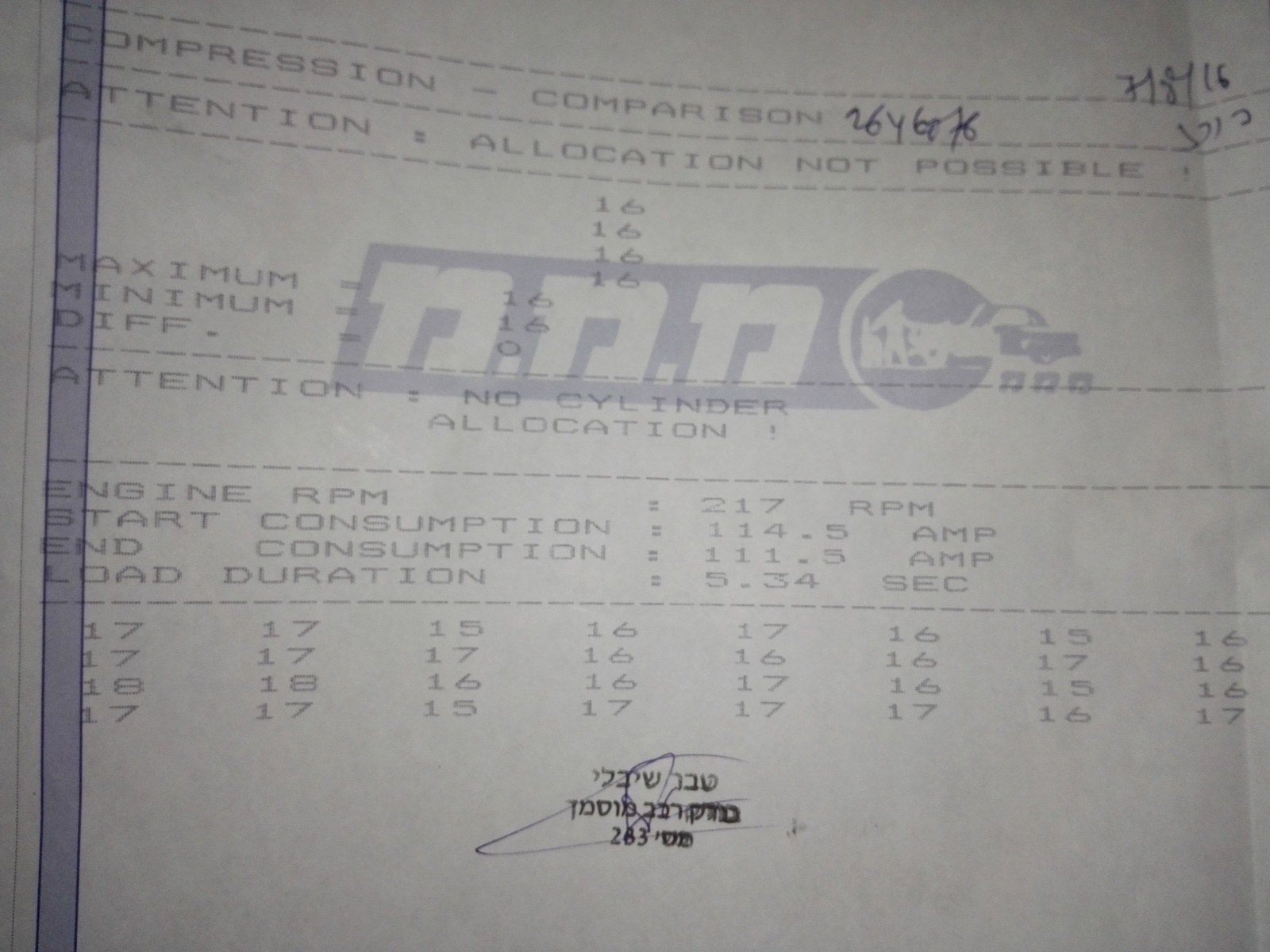

זו בדיקת דחיסה יחסית.
בודקת את הדחיסה באופן עקיף לפי צריכת זרם של הסטרטר.
מכשיר הבדיקה יודע לזהות את פעימת הדחיסה בכל צילינדר. אם יש צילינדר עם דליפת דחיסה, לסטרטר יהיה יותר קל להסתובב בפעימה זו, מה שאומר שצריכת הזרם שלו תרד.
אצלך יצאו כל המספרים זהים מה שאומר שכל הצילינדרים מתנגדים לדחיסה באופן שווה.
תוצאת הבדיקה 100% תקין.
אפשר עוד להוסיף שהערך המספרי שהתקבל (16 במקרה זה) לא אומר דבר.
זה יכול להיות 16, 26, 10 או כל מספר אחר.
מה שקובע זה הפרש בין המספר הגבוה לנמוך, diff בטופס. מקובל להניח שעד 10%-15% זה תקין. אצלך אין הפרש בכלל - הכל בסדר.
אם נניח שהמנוע התבלה באופן זהה לחלוטין בכל הצילינדרים, תצא תוצאה תקינה.
אבל המצב הזה לא יכול להתקיים מעשית, תמיד יהיה צילינדר אחד או כמה עם יותר דליפה מאשר באחרים ויראו את זה בבדיקה.
לזה התכוונתי.
עזוב שניה את הערכים ותתייחס לעניין שאין הפרשים בניהם וזה מה שחשוב. רוצה אינדיקציה מיספרית מדוייקת תבצע בדיקת קומפרסיה ותשווה לספרות יצרן.
