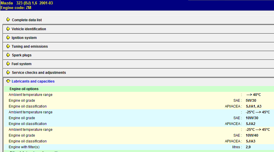

תודה אסף,
אבל חוץ מאוטו דאטה
איזה שמן אתה ממלא ברכב כזה ?
האם יכול להיות מצב ש-5/30 יגרום לנזילות שמן?
כי כרגע הרכב כמעט ולא מאבד שמן (כרגע הוא 10W40) לפי מה שאני יודע
בכל מקום אומרים לי משהו אחר.
האם יכול להיות ש-10W40 מסוג מסויים יגרום לחימום יתר של המנוע ?
ובכלל - מה שאל החברים כאן ממלאים בלנטיס שלהם (לאלה שיש) ?
תודה
תנסה 5W30 ואם תתחיל אכילת שמן מוגברת או נזילות, תמיד תוכל לחזור חזרה.
בכל מקרה חבל לשים 10W40. אם כבר אז 5W40 סינטטי מלא.
אשמח לתת לך גלון 5W30 PLX לנסיון.
תשתמש בו לאורך כמה חודשים. לא אהבת? לא שילמת.
