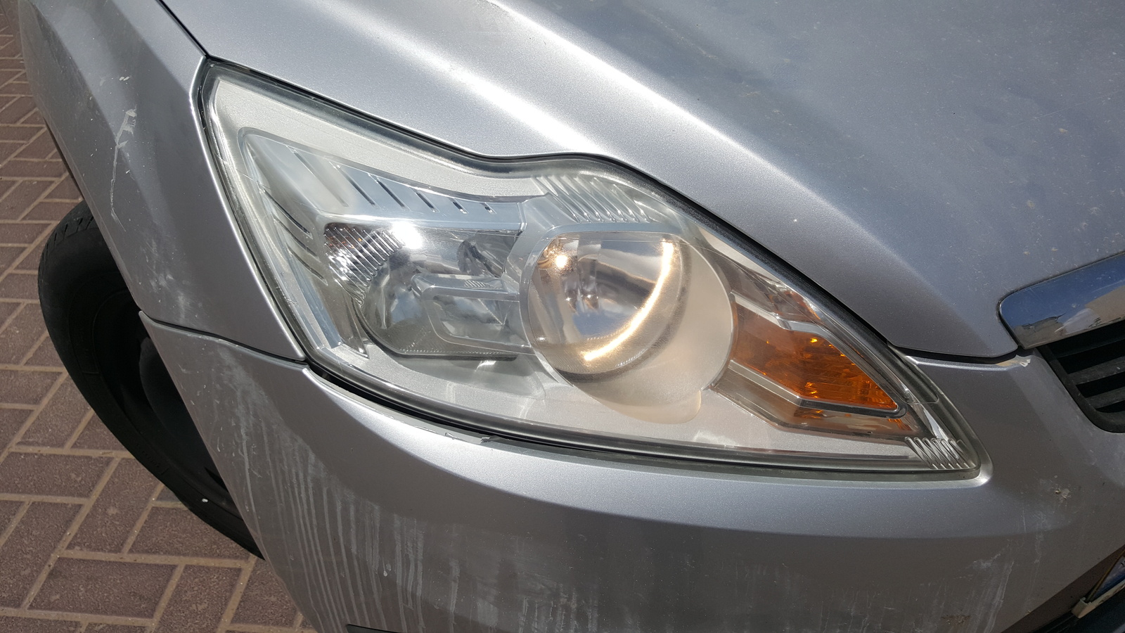

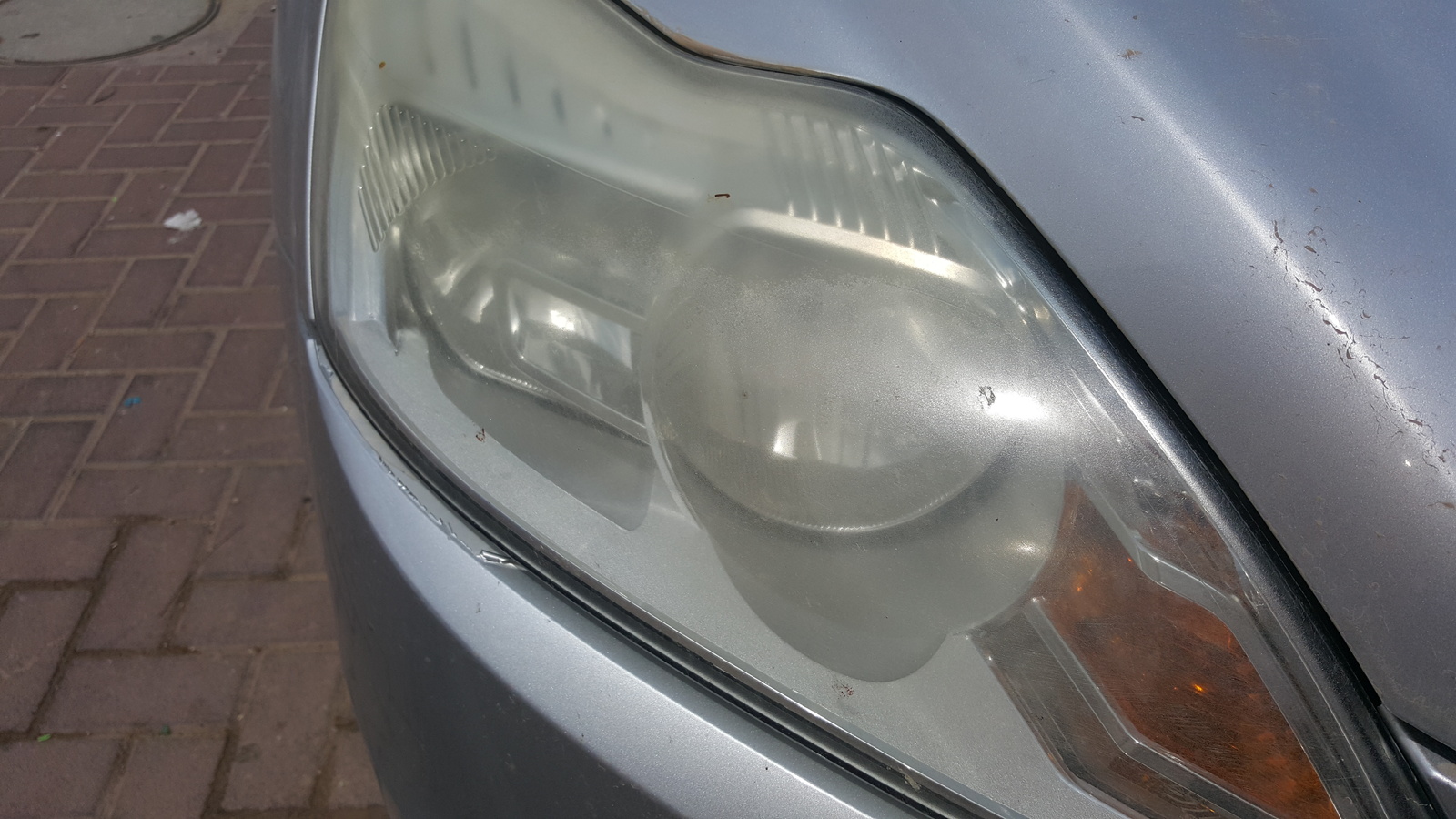

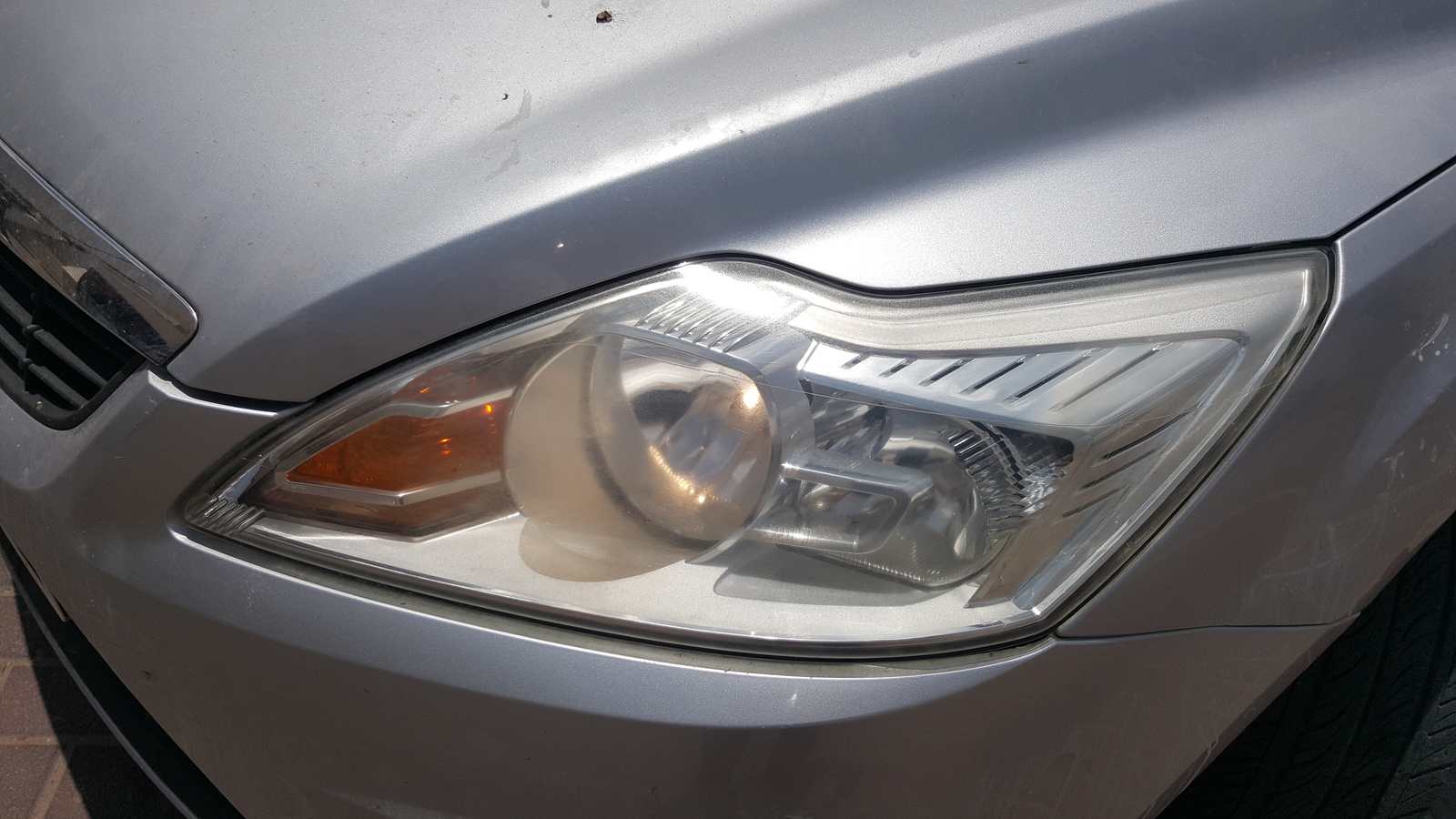

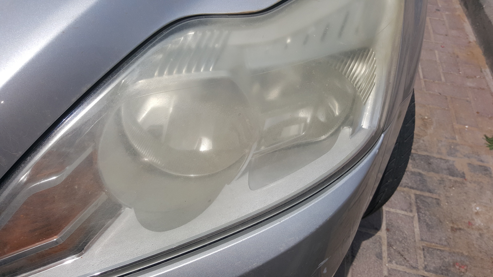

עשיתי איתה היום גם פנסים, פורד פוקוס 2008 של חבר.
שייפתי עם נייר לטש 1500 טבול במים, ולאחר מכן פוליש 400 של מנזרנה, ואחר כך פוליש עדין לפנסים עם פד מתאים. יצא יפה אבל לא מושלם. אולי כי לא היה לי נייר 2000.
לפני:
אחרי:
