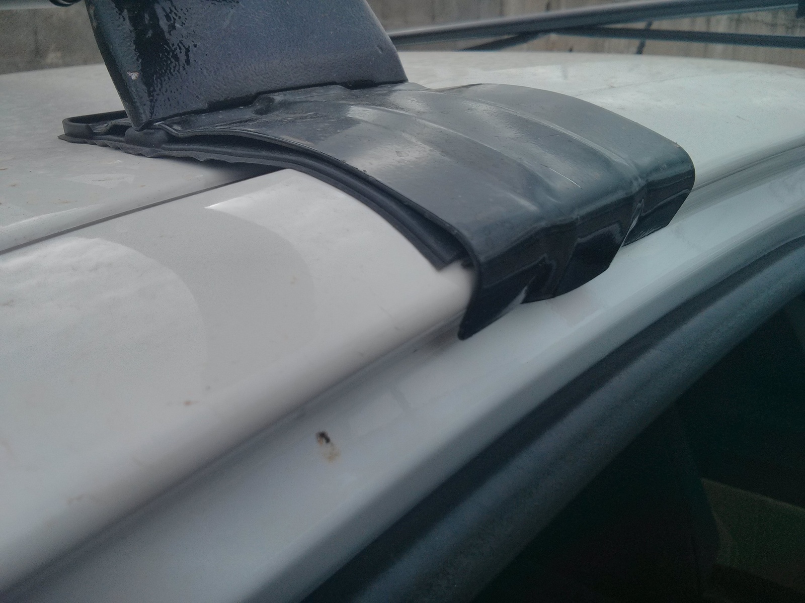

שמתי על הרכב גגון לרוחב מודולארי כזה. לא מותג, משהו כזה כמו של איקאה עם שני מוטות שמחזקים את המוט הרוחבי.
בקיצור נתתי לבחור במקום שבו קניתי להרכיב לי והוא חתך את הרפידות גומי ששמים מתחת לברזלים שבין הגגון לדלתות כך שהגומי לא יגיע לתחתית איפה שהברזל פוגש את הקימור / חיבור של הפח בגג רכב לגומי שמסביב לדלת עצמה.
שאלתי למה הוא עושה את זה, זה לא יכול לפגוע בצבע? הוא אמר שלא, שככה מרכיבים ושזה לא פוגע בצבע ושהרבה חשמלאים מרכיבים אצלו ובלה בלה בלה...
שאלתי היא, האם באמת ככה מרכיבים או שעלי לדרוש רפידות גומי חדשות?
תודה
החיבור של הגגון לא אמור לגעת ישירות בפח של הרכב. זה בודאות יגרום נזר לפח ולצבע. תעלה תמונות כדי שנבין בדיוק איך חיברו לך את הגגון

בא יצרן, מתכנן, חושב איך לעשות מוצר טוב ובטוח ואז בא חאפר ישראלי שחושב שהוא יודע יותר טוב מכולם ומפרק את מה שלא בא לו טוב בעין או שיותר קל לו להרכיב בלי. אם יש מגע בין המתכות ואין משהו שמבודד ביניהן, סביר להניח שיהיה נזק ופגיעה בצבע בגלל תזוזות קלות ולחץ ואתה תגלה את זה רק כשתפרק את המוטות. הגומי לא רק שמבודד בין המתכות, הוא גם מגביר את האחיזה ולא סתם שמו אותו. חבל שלא הרכבת בעצמך.
