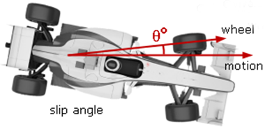

שני דברים חשובים:
אם אני זוכר נכון, לאברט יש את מאפיין ההתנהגות הזה של "פסיעת זנב" (עקב התכנסות הגלגל האחורי-חיצוני תחת עומס) ובפרט בזמן העברת משקל אחורה, דבר שיכול לתת תחושה של "קשקושי זנב."
בנוסף (אני חושב שיניב ציין את זה) היגוי יתר וזווית "החלקה" גדולה של מרכב הרכב אינם תמיד היינו הך. בכל פניה, המרכב מפתח זווית "החלקה" כלומר פונה בחרטומו לכיוון שאיננו בדיוק כיוון הפניה.
בהתאם למה שהנהג עושה, יכולה להיווצר זווית קיצונית (כך שהרכב "על הצד"), אך הרכב לא בהכרח יהיה במצב של היגוי יתר. זה עשוי להיות המקור לחלק מן המצבים הלא סבירים שתוארו בשרשור הזה.
בכל מקרה, כשהרכב פונה במהירות ובפרט כשהוא כבר ממש מחליק, יש המון גרר ולפעמים גם לחיצה בריאה על דוושת הדלק לא מספיקה כדי לשמור על מהירות קבועה, כל שכן כדי להאיץ.
