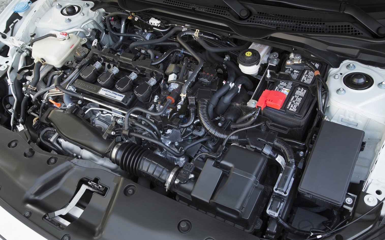

תודה תום על התמונה של ההונדה.
הפלסטיק גורם לבישול מואץ של קוילים וחישנים.
פה זה לא גרמניה,חם פה ויש פקקים.
מכסה הפלסטיק מונע סירקולציה של אוויר.
לראיה והוכחה מהנדסי הונדה ויתרו עליו.
אני מעדיף את מהנדסי הונדה ואמינותם על השקרים מבית vag וגרמניה.
