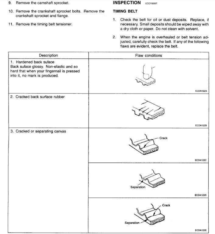

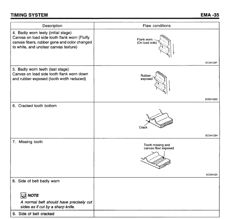

בנוסף מצורף מהספר הטכני של הגטס:
Stay Dirty
אולי אורן ישתכנע מדבריכם, אך אני בספק.
גם אני לא משתכנע מהטיעונים שאתם מציגים.
