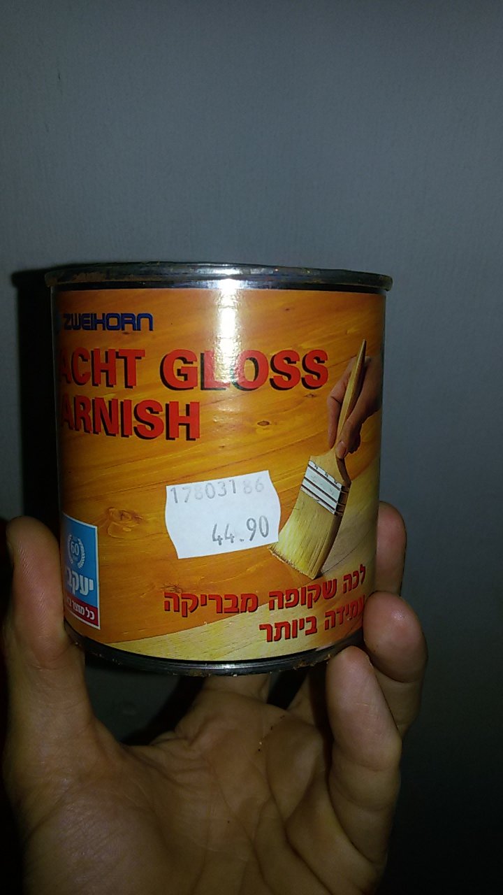

חיפשתי את הלכה לעץ שרשום בכתבה אך בהום סנטר לא מצאתי (אודה גם שלא שאלתי עובד)

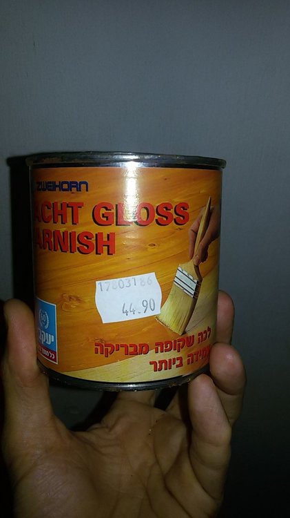

ובחנות של ACE עובד נתן לי את הפריט הבא :

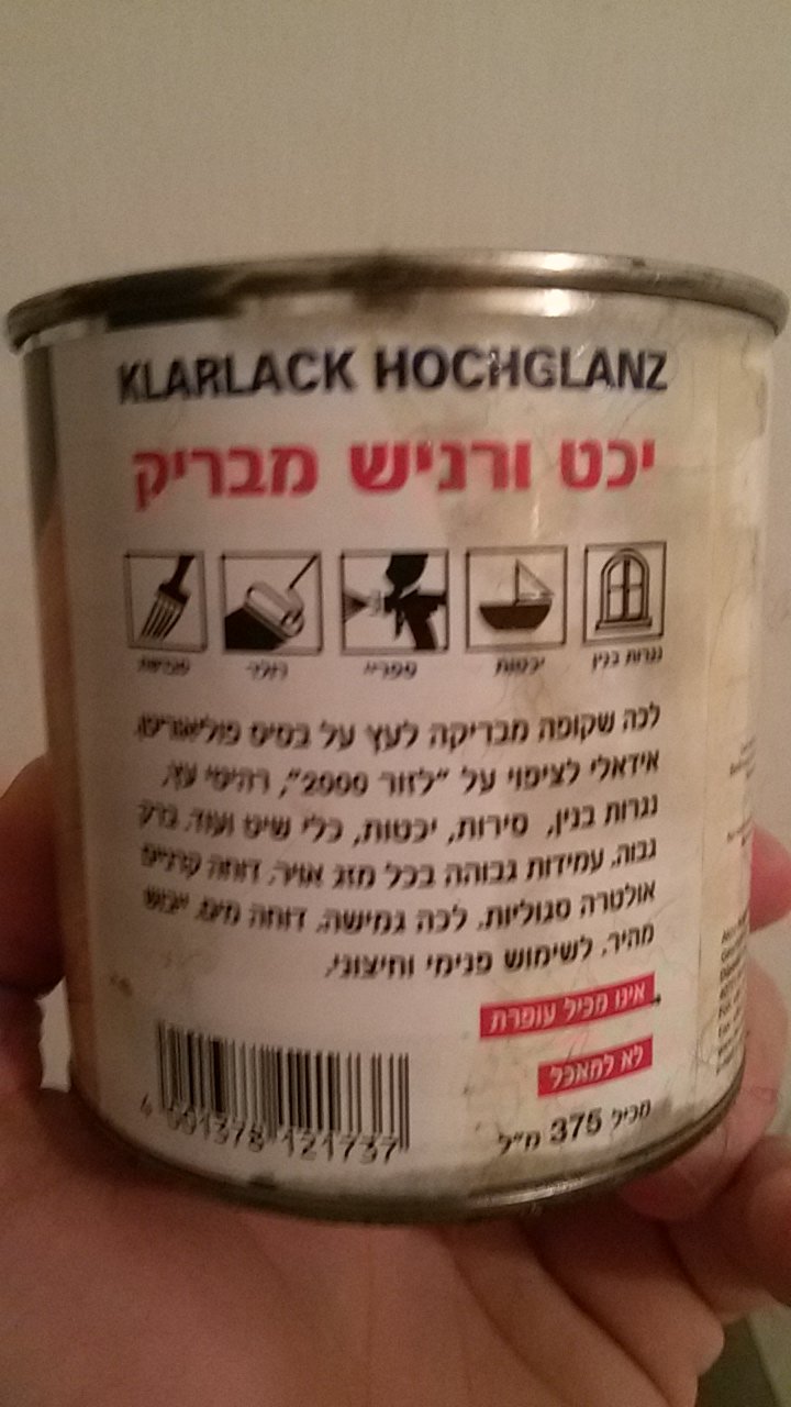

אך במדריך רשום מסוג יאכט ורניש (ולא רשום זאת על הפחית) וגם רשום בגימור מט ובמדריך רשום לא לקחת בגימור מט!
אם מישהו יכול להכווין אותי ללכה הנכונה אני אשמח!
כמו כן שאלה לגבי השיוף הראשוני בניירות 1200 ו2000, האם עושים את השיוף הראשוני על יבש או בתוספת של מים/חומר אחר?

אתה צריך לפרסם את הפוסט הזה בשרשור המיועד בפורום המקביל .
לגבי הלכה: צריך לכה על בסיס מבריק:
מהיכן אתה בארץ?
לגבי ניירות שיוף: רק עם מים כל הזמן לשים מים כדי להגיע לרמת גימור טובה.

לפני מספר חודשים גם אני חיפשתי את הלכה הנ"ל, נאמר לי במספר מקומות שהפסיקו לייצר אותה.
מצאתי קופסאה אחת אחרונה שהייתה למישהו במחסן האחורי.. בכל מקרה, המדריך מומלץ בחום.
אני רוצה להוסיף, שלאחר שתבצע את העבודה ותראה טיפות לבנות, הכל בסדר, השאר אותן כך לייבוש ותוך דקה-שתיים הן יעלמו ואז תתקבל התוצאה.
(אני בהתחלה לא הבנתי את זה, ונאלצתי לחזור כ5 פעמים על העבודה עד שהבנתי את הטריק)

טוב . במקום לחפש קישקושים. אם תרצה גימור טוב באמת תקנה ספריי לכה מבריק טוב (לא של חמש שקל). התוצאות הרבה יותר טובות! והיישום יותר קל.
אגב בזה משתמשים במקומות שמחדשים פנסים. ולא בצביעת מברשת/מריחה עם לכה.
