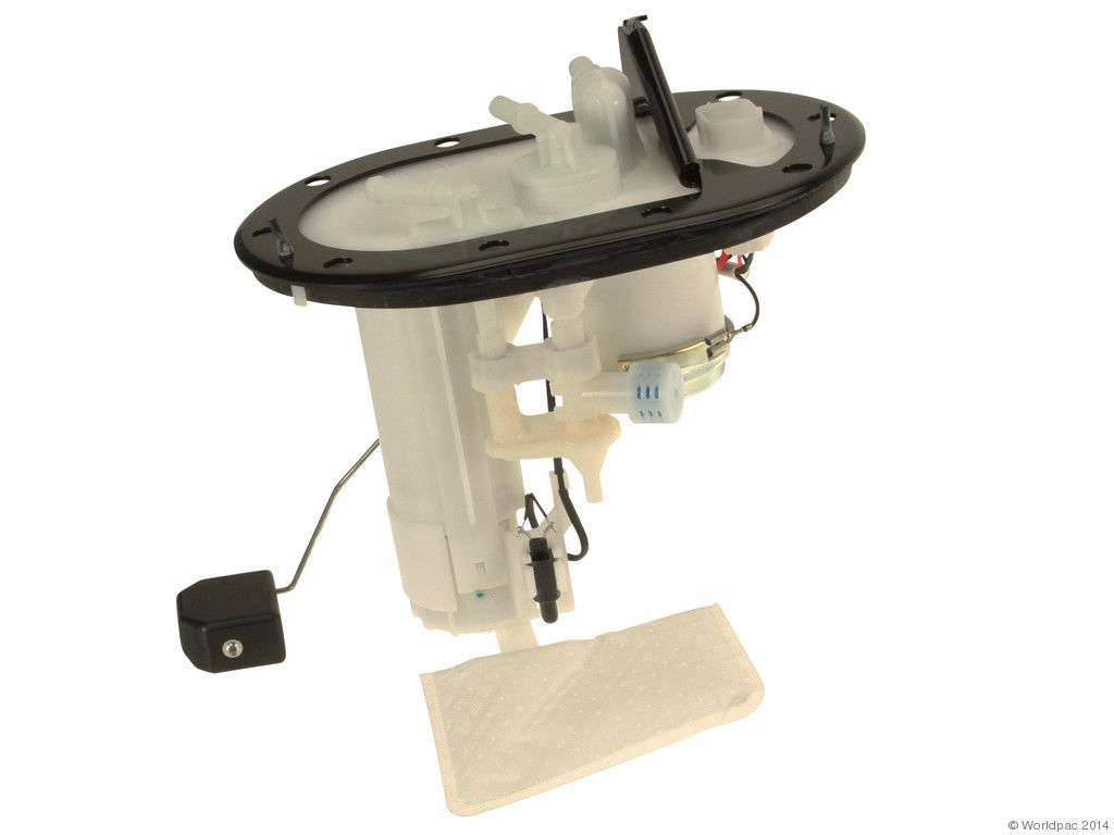

  1. שלום לכולם, מחפש משאבת דלק לסובארו B4 שנת 2000, מנוע 2000. אני צריך את הפלסטיק של המשאבה, לפי מה שהבנתי זה מגיע קומפלט. מצרף תמונה להמחשה. תודה מראש , ניצן

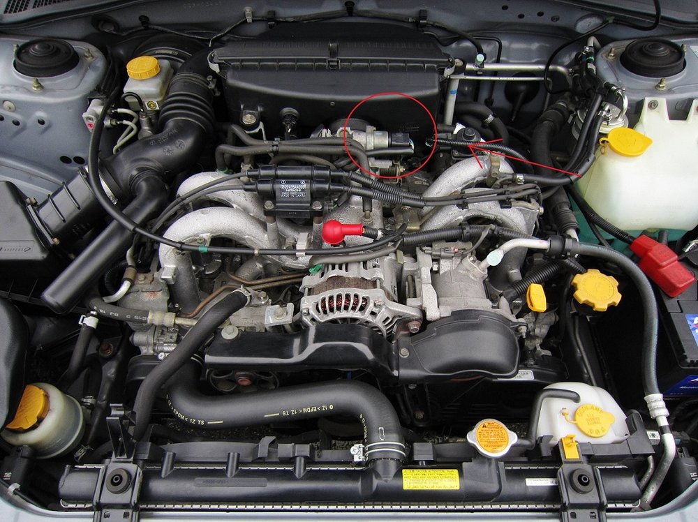

  10. שלום לכולם! ברשותי סובארו B4 שנת 2000, ולעיתים קורה לי שנורת ה-CHECK ENGINE נדלקת, וכשהיא נדלקת אני מרגיש שהאוטו לפתע "לא סוחב". הנורה בדרך כלל נדלקת למספר שניות ונכבית, קורה שהמצב חוזר על עצמו מספר פעמים בנסיעה אחת, ויכול להעלם לשבועיים. חוץ מהבעיה הזאת, הרכב נוסע מדהים. לפני הטיפול האחרון, היו בעיות סחיבה, ולפי המכונאי נוקה "מנוע צעדים"(אם אני לא טועה), והבעיות נעלמו כליל. תודה רבה רבה מראש לעוזרים!

  13. אז ככה, החלק נקרא חיישן צעדים, אצלי הוא לא החליף אותו אלא פשוט ניקה אותו וזה פתר את הבעיה במקום. אני מצרף תמונות, כדי שתראה איך החלק נראה ועל מה אני מדבר. בכל מקרה, עצתי היא שתראה את זה למכונאי ותבקש ממנו לעשות את העבודה... (הוצאתי היום בבוקר את האוטו שלי מהמוסך + 300 ש"ח על חלק שפירקתי מתוך סקרנות והרכבתי לא נכון, אז עדיף שבעל מקצוע יעשה את זה...) שיהיה בהצלחה, אשמח לשמוע אם זה עזר, ואם יש לך שאלות יותר פרטניות אשמח לענות עליהן בפרטי.
  14. לירוי לפי מה שאתה מתאר זאת בדיוק אותה הבעיה שהייתה אצלי... בנסיעה, שנותנים גז, האוטו מתחיל להשמיע קול בס ולא מגיב בחדות... מחר אני במוסך, אני אשאל אותו איך קוראים לחלק.
