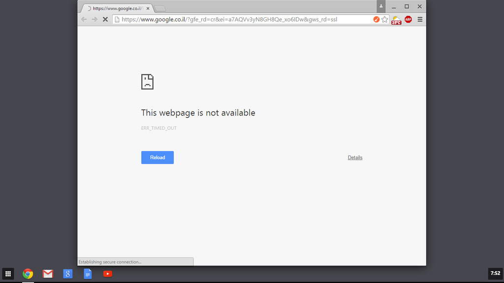

בהמשך לשרשור הזה, סיימתי העברת חיבור קווי לאחד החדרים (חדר X) ומייד החלו בעיות התחברות לרשת.
לפני שהיה חיבור קווי בחדר X ,היה שימוש משולב של חיבור קווי ואלחוטי -באחד החדרים (חדר Y ) עומד מחשב נייח המחובר למודם ולנתב ז"א המחשב מחובר קווית לרשת, בחדר X החיבור היה אלחוטי .
לאחר שבחדר X הוקם חיבור קווי,בחדר Y אין בעיה להתחבר לרשת .

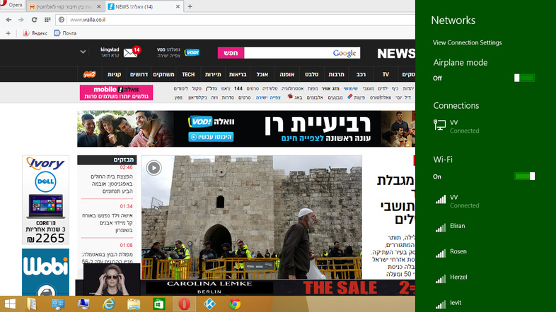

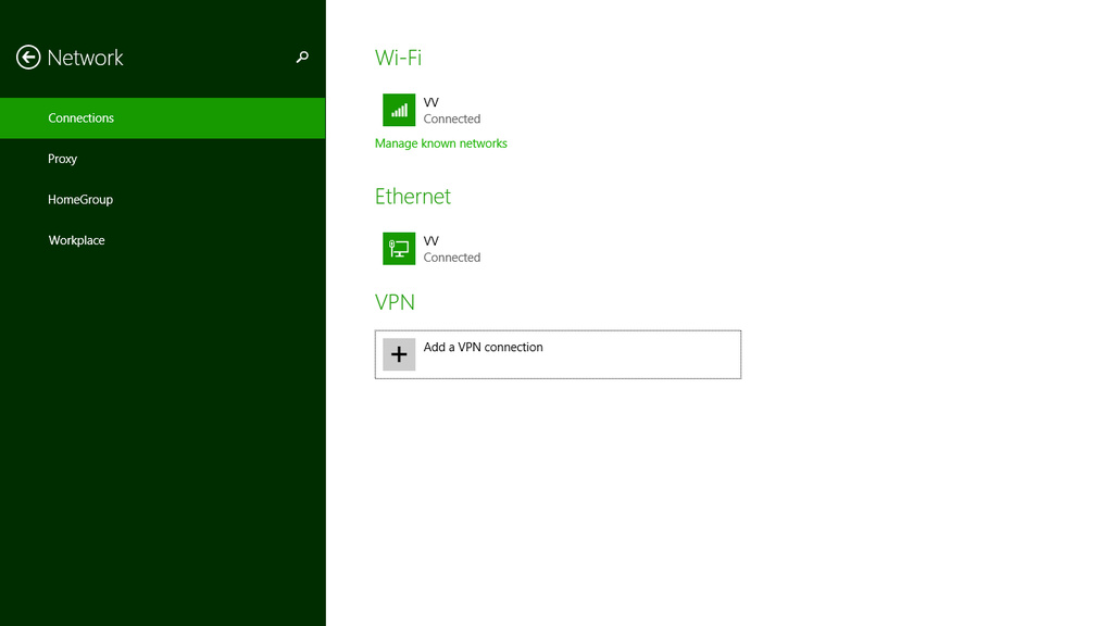

בחדר X עומד מיני PC ( פיפו X7) ,בחדר זה פעם החיבור מצליח ופעם לא.
נראה שהמיני PC בוחר רנדומלית את סוג החיבור קווי או אלחוטי, כאשר שני החיבורים מופעלים -אין אפשרות להתחבר לאינטרנט וכאשר רק החיבור האלחוטי מופעל,הכל תקין .
מה הטעות שלי בהגדרות החיבור אם בכלל ?
עריכה:לאחר ריסוט המכשיר ,שני החיבורים מופעלים ומשום מה אני מצליח להתחבר לרשת , האם ייתכן שהגורם לבעיה הוא הספק\תשתית ולאו דווקא המכשיר
או החיבור הקווי החדש בחדר ?

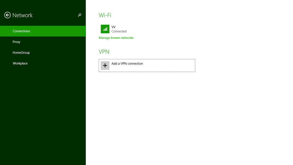

משום מה ,לאחר הפעלה מחדש של הפיפו בחדר X,הרשת זוהתה, השארתי את החיבור האלחוטי כבוי ,הכל נראה תקין, מצליח להתחבר לאינטרנט .
אין סוויץ' , אצרף איור להמחשה
עדכון-השארתי את המיני PC דולק ל15 דקות והחיבור לרשת אבד
נתקתי פיסית את החיבור הקווי ,הפעלתי את החיבור האלחוטי והכל הסתדר .
