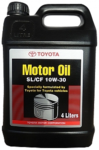

שלום , איתמר תודה ! לאחר קריאה נוספת מצאתי המלצה על חנות ברחובות http://www.justmotor.co.il/
שיש לה את כל חברות השמנים שרשומים מעלה בנוסף שמן לטיוטה עם תגית טויוטה על הקופסא ..
יתכן וזה אורגינאלי .?.
המחירים זהים .. 155 ₪

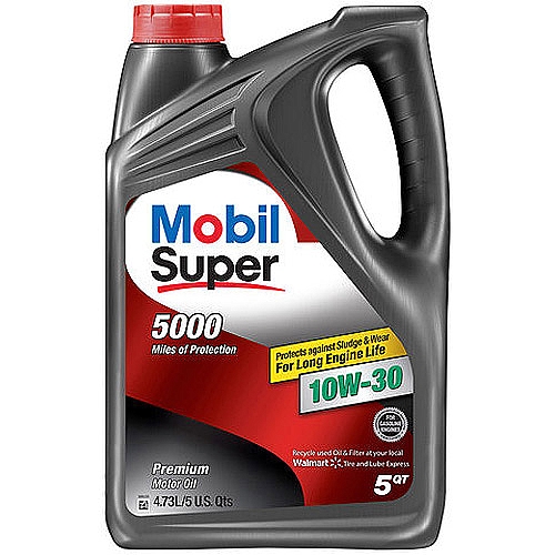

מה המלצתכם ?
או
13956520102-1.jpgאו
שי כמובן את וויאן רויאל ועוד ..
תודה על התשובה ...
מה עוזר לך מיכל של 4 ליטרים? אתה צריך יותר מ-4 לכן קנה מיכל של 5.
השמן "אורגינלי" (מייצרים אותו בשביל טויוטה), אבל חצי סינטטי או מינרלי.
בכל אופן, זו ההמלצה שלי. עדיף גם בצמיגות וגם בהרכב, זול, וזה שמן טוב מאוד. סינטטי מלא.
