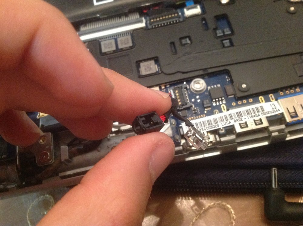

בקצרה, דחפו מטען לא מתאים לתוך השקע. והפין הפנימי נשבר מניסיון שלי לישר אותו.
http://www.ebay.com/itm/Samsung-Chrome-11-6-303C-XE303C12-Genuine-DC-In-Power-Jack-w-5-Pin-Cable-GLP-/400810054896?pt=LH_DefaultDomain_0&hash=item5d522414f0
אחד כזה כמו שבלינק. הכי זול במצאתי באייבי 55₪.
יש משהו כזה בארץ? חנות שמוכרת חלקים?
או דרך אחרת לשפץ את זה.

תמדוד את קוטר הפין שנשבר או את הקוטר הפנימי/חיצוני של הקונקטור במטען וקנה מחבר DC פשוט ותלחים לחוטים בקומבינה.
מחבר דומה לא תמצא בחנויות האלקטרוניקה שאני מכיר.
איזה כייף לי :)
פשוט תחליף למחבר מסוג אחר גם בצד המחשב וגם בצד המטען
אנחנו ב RSM שירותי מחשוב מוכרים את כל חלקי החילוף למחשבים הניידים
כולל החלק שאתה צריך .
עלות החלק ללא עבודה היא 65 ש"ח
במידה ואתה צריך צור קשר ל 09-7440515 ואני יעזור לך
