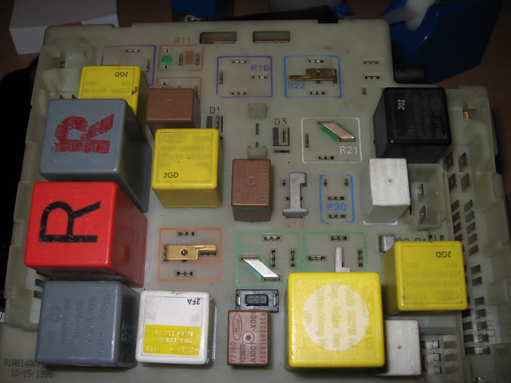

אצלי ישנה קופסת פיוזים מעל דוושת הקלאץ
אצלי מדובר בממסר השחור (ימני עליון)

[ATTACH=CONFIG]417048[/ATTACH]
הקופסאת ממסרים הזאת ממוקמת מעל לקופסאת הפיוזים הרגילה שיש מעל הקלאצ'? אם כן אז אני אפרק אותה ואצלם במקרה ולא אצליח לפענח

לגבי הקופסאת פיוזים אבא שלי באמת אמר ששם גם יש ממסרים עכשיו אני חושב על איך אני מגיע לשם כי גם כששחררתי את הקליפסה הזאת שנמצאת מקדימה כלום לא קרה ואני מפחד למשוך משהו כלפי מטה כי כל הפלסטיקה יבשה ואני מפחד להגיד ביי לאוטו לכמות מכובדת של זמן בשביל לתקן את זה אם אני אשבור קונקטור מהמקום
יש לי ספר של היינס אני אפתח אותו ואנסה איתו ביחד לפרק
אתה חייב לפרק את הפלסטיק התחתון, שחרור הקליפס מאפשר בעצם להוריד את קופסת הפיוזים בזווית ולאפשר גישה לממסרים שנמצאים למעלה.
