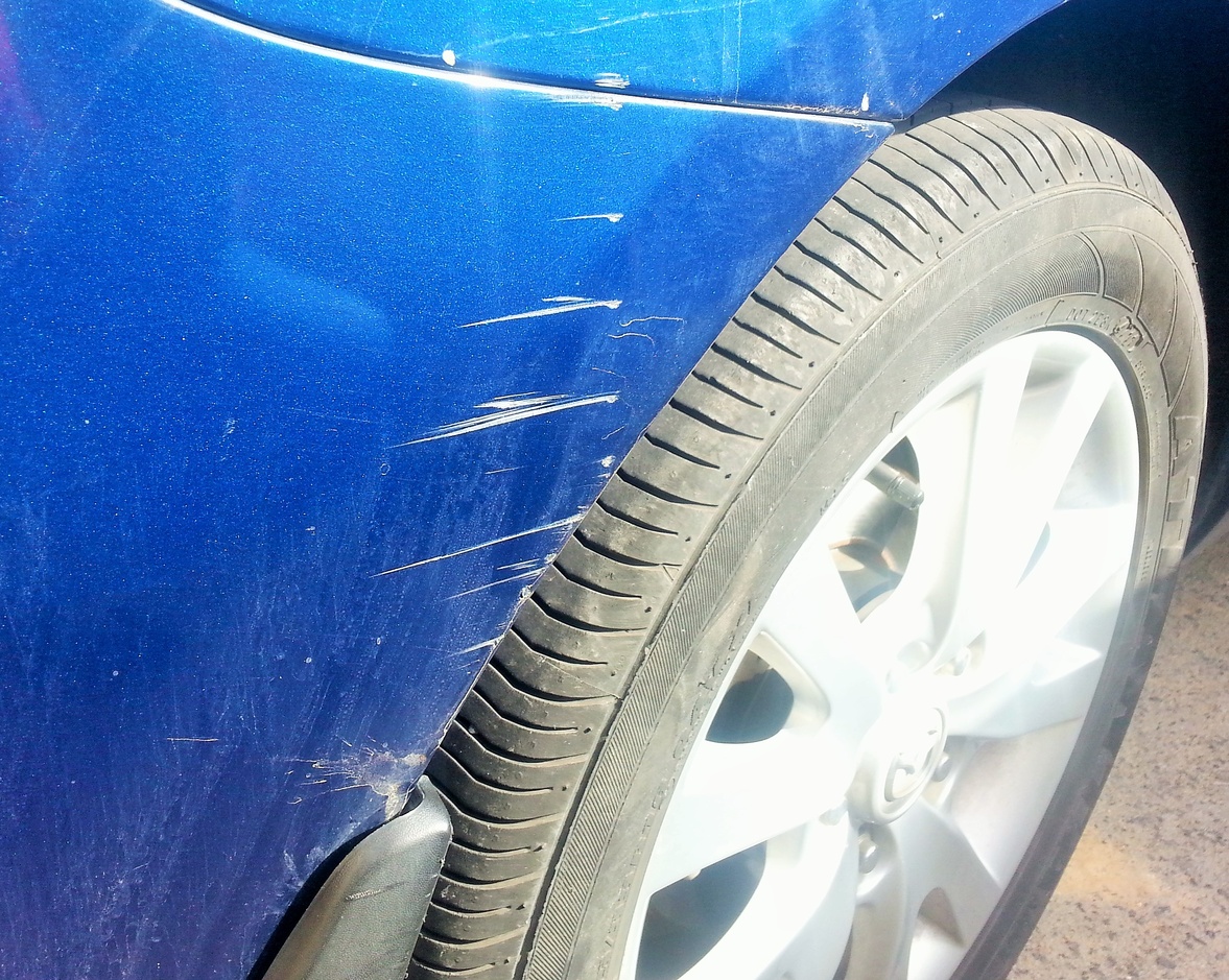

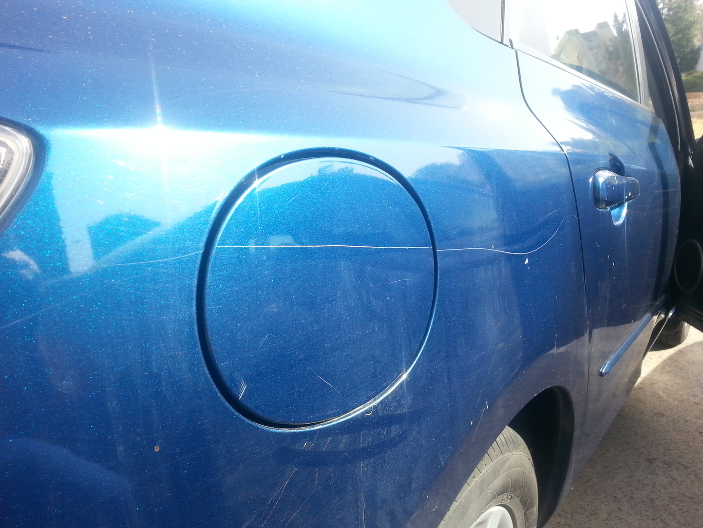

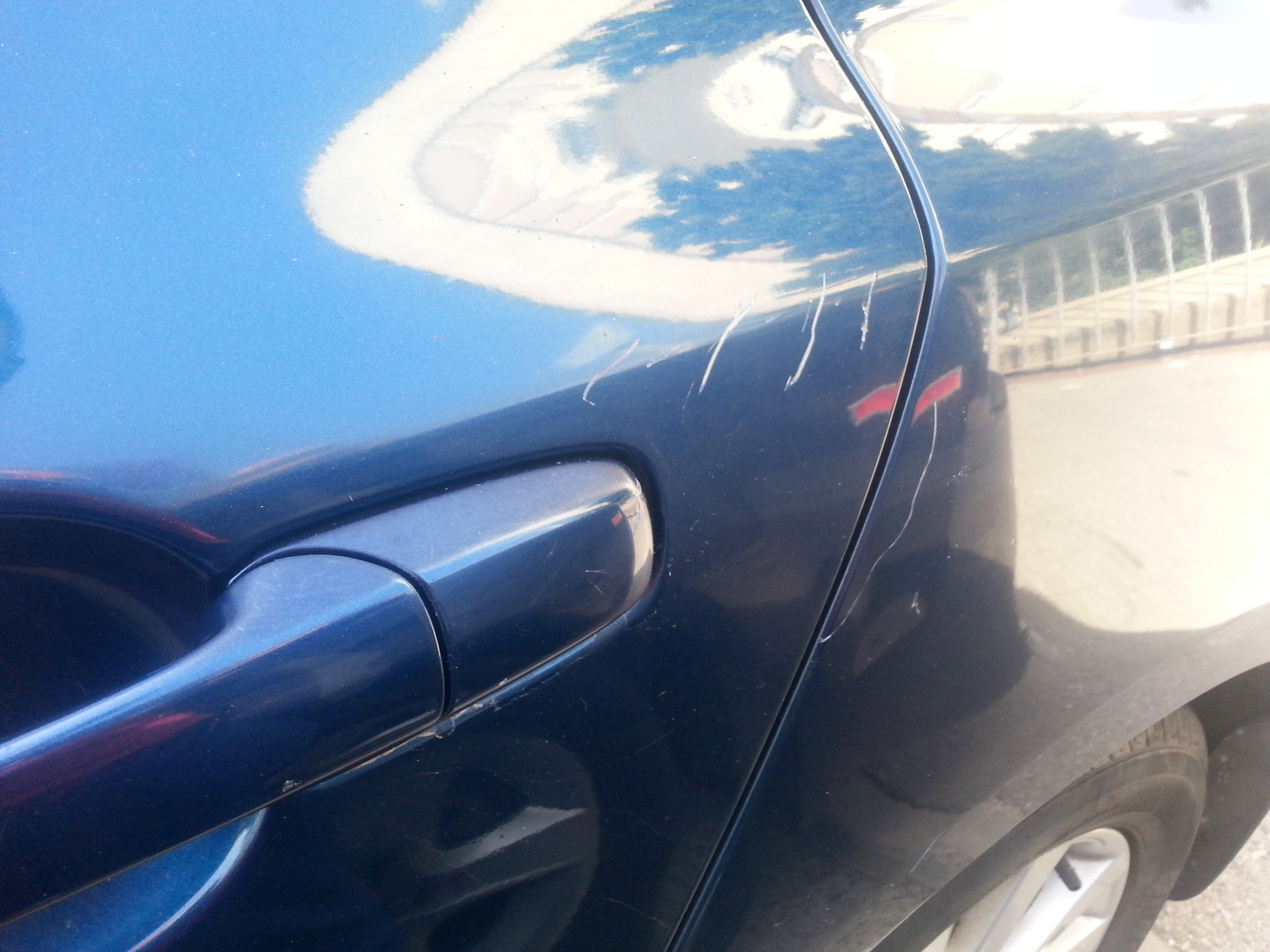

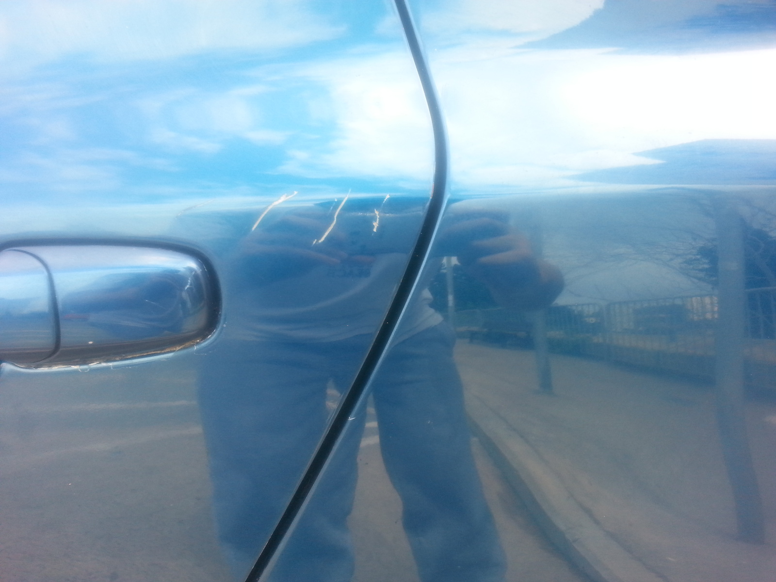

לרכב של אישתי יש כמה שריטות מעצבנות שרובן נעשו בזדון:evil:.
ראיתי את השירשור הזה:
http://www.carsforum.co.il/vb/showthread.php?521752-%D7%A6%D7%A2%D7%93%D7%99%D7%9D-%D7%91%D7%93%D7%A8%D7%9A-%D7%9C%D7%9E%D7%99%D7%9C%D7%95%D7%99-%D7%A2%D7%A6%D7%9E%D7%99-%D7%A9%D7%9C-%D7%A9%D7%A8%D7%99%D7%98%D7%94-%D7%91%D7%A6%D7%91%D7%A2-%D7%94%D7%A8%D7%9B%D7%91&p=4296786&viewfull=1#post4296786
והחלטתי לנסות לתקן את חלקן.

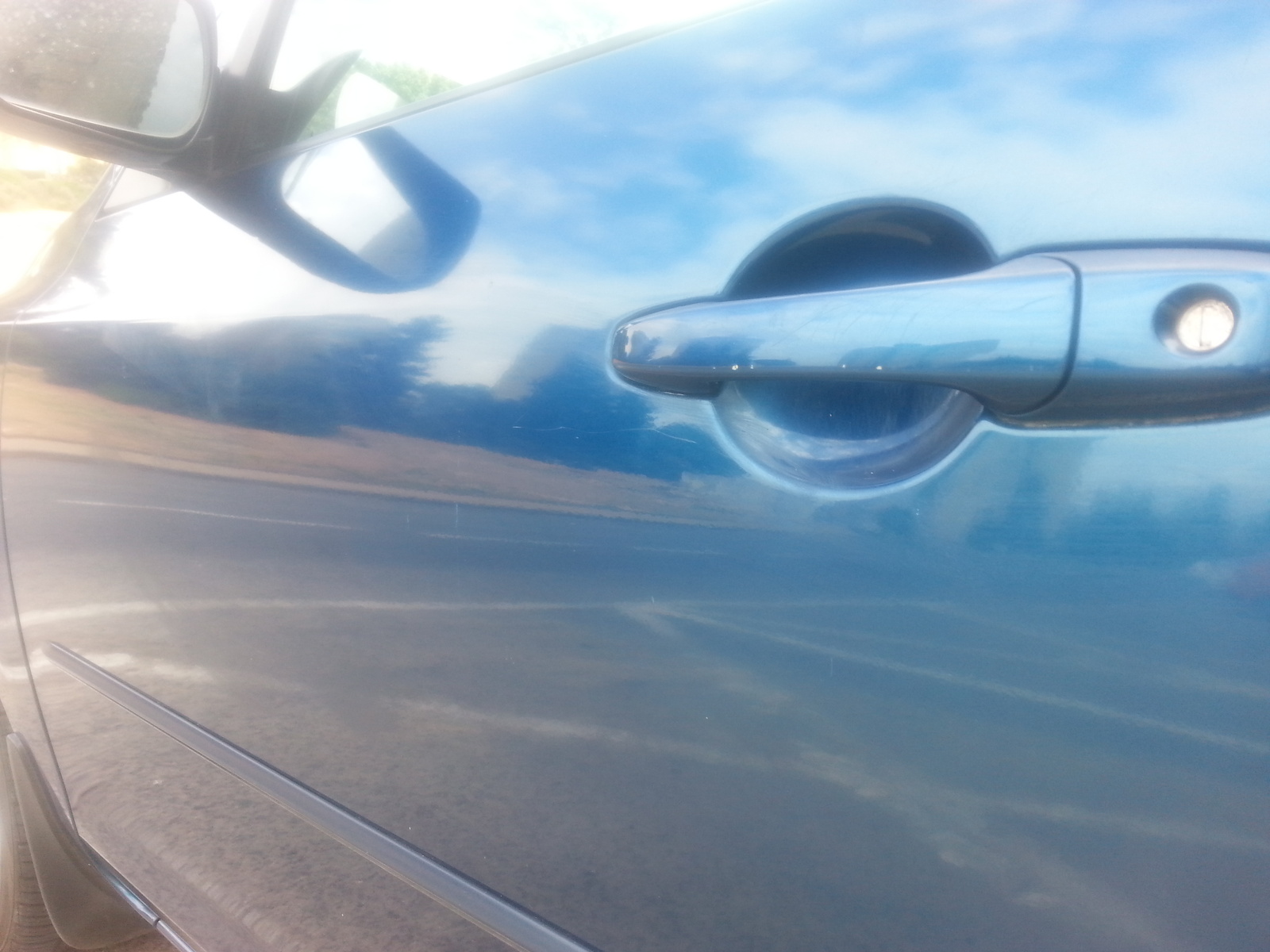

ע"פ התמונות (עד כמה שניתן לראות) האם הנזק הוא רק בשכבה של הלכה או שיכול להיות שנגרם גם נזק לצבע?
בנוסף, לפני שאני מתחיל עם מכחולים, לכה וצבע חשבתי לעשות קודם פוליש. האם אני אוכל לראות תוצאות עם פוליש ידני או שחייבים פולישר?
20150308_091228.jpg20150308_091224.jpg20150308_091203.jpg20150308_091206 (2).jpg

לפחות אלה שבפגוש וליד הידית נראות עמוקות מדי לפוליש.
אנשים מנוולים.
פוליש ידני נקודתי מצריך חמישה/שישה מעברים בשביל לראות תוצאות יפות.
זאת אומרת חמישה לחיצות עם חומר ופד מתאים, נניח אולטימייט קטמפאונד של מגווריס.
צריך לשפשף וללחוץ על הפד כנגד הפח במעגלים ובתנועות מעלה/מטה עד שהחומר "מתפרק" והופך שקוף, ואז להמשיך עוד כדקה או שתיים.
לאחר מכן לנגב שאריות עם מיקרופייבר, ולהמשיך את הפעולה.
כמה זמן יקח?
כמה שיש לך.
בגלל שאתה לא מתכנן פרוייקט ידני על כל הרכב, לא אמור לקחת יותר מידי, אבל קשה לכמת.

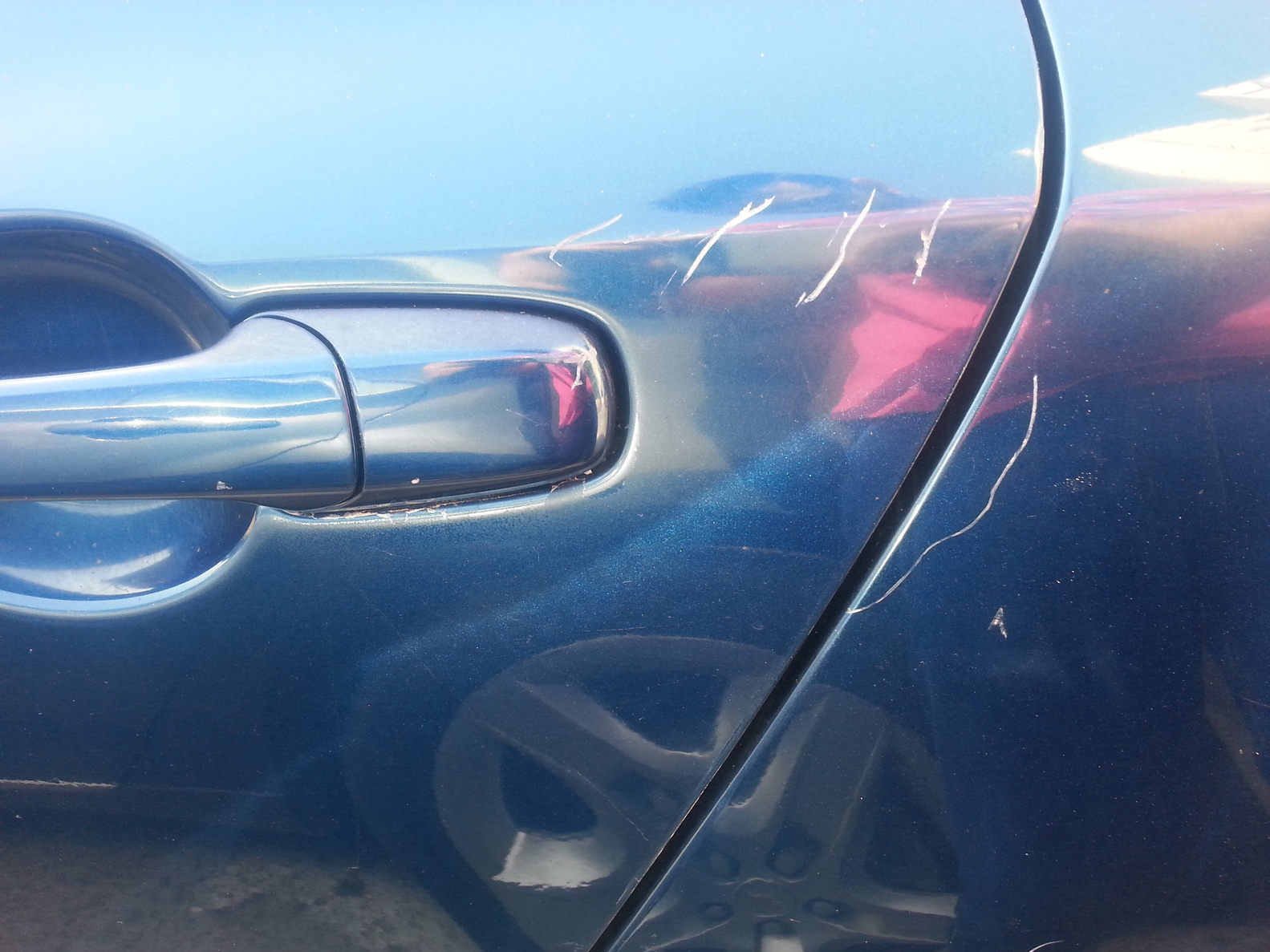

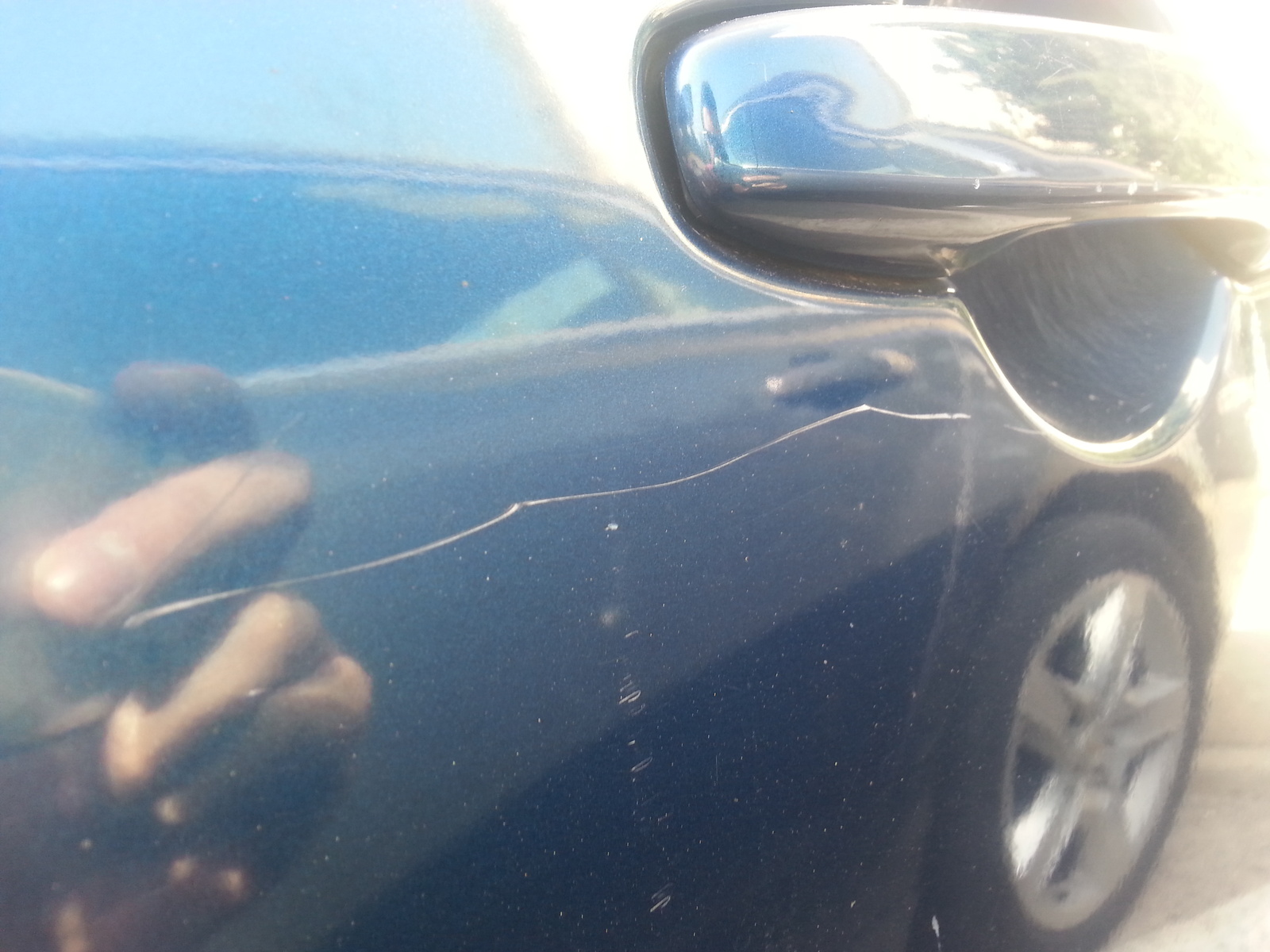

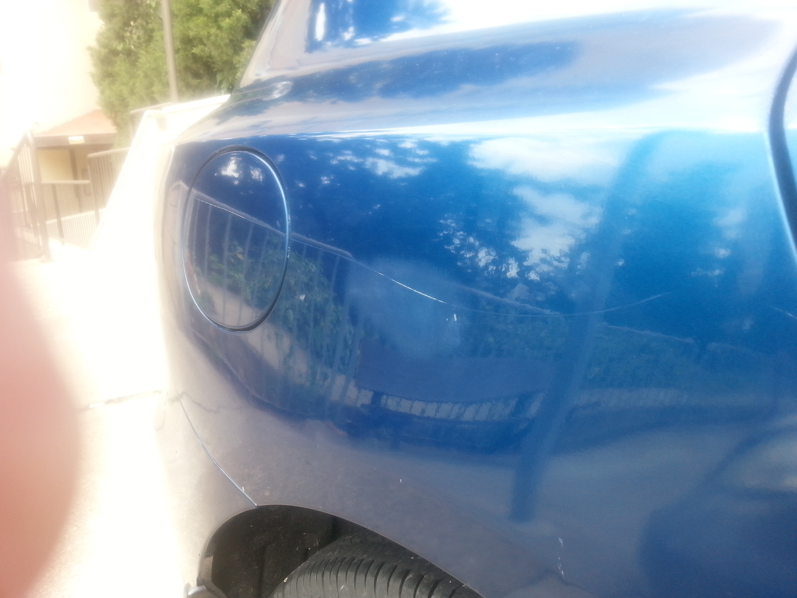

התחלתי היום בתהליך, היה מייגע, היו שריטות שנעלמו לחלוטין, היו כאלה שטושטשו וישנן כאלה שיצטרכו צביעה.

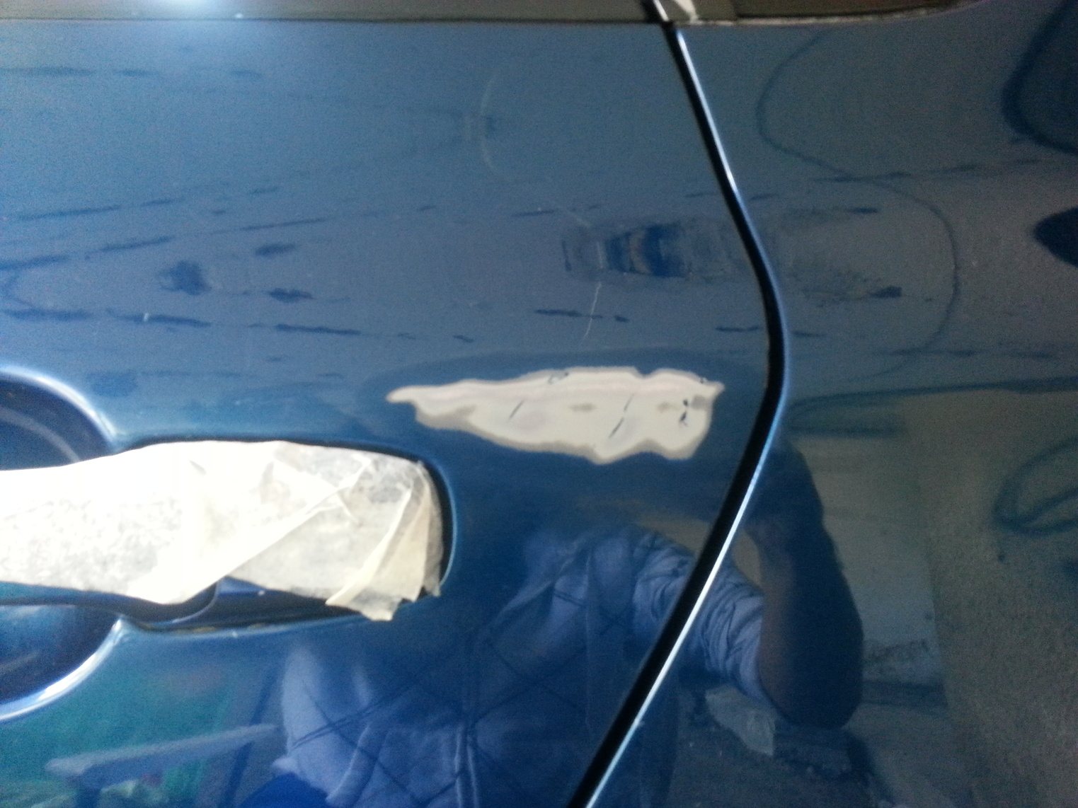

זאת השריטה שגזלה את רוב הזמן, חלק ממנה טושטש אבל אם תיראו יש באמצע אליפסה שכנראה נגרמה מכך שהורדתי את הלכה (תקנו אותי אם אני טועה), מה שיצריך לרסס לכה על האליפסה וגם על השריטה על מנת "למלא" אותה.
כאן ניתן לראות שהשריטה הימנית הוסרה לחלוטין והשאר משמאל, יזדקקו לצביעה.

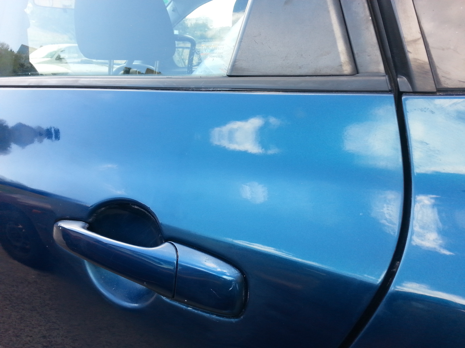

כאן ניתן לראות (משמאל-למטה של הידית) שריטה שכמעט הוסרה כנראה גם תזדקק לשכבת לכה.

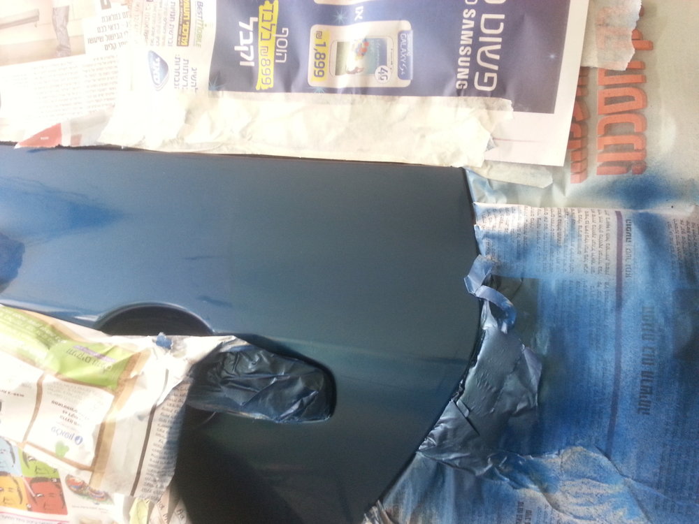

הצביעת מכחול של שלושת השריטות לא יצאה טוב, במהלך השיוף הגעתי לצבע היסוד בטעות.

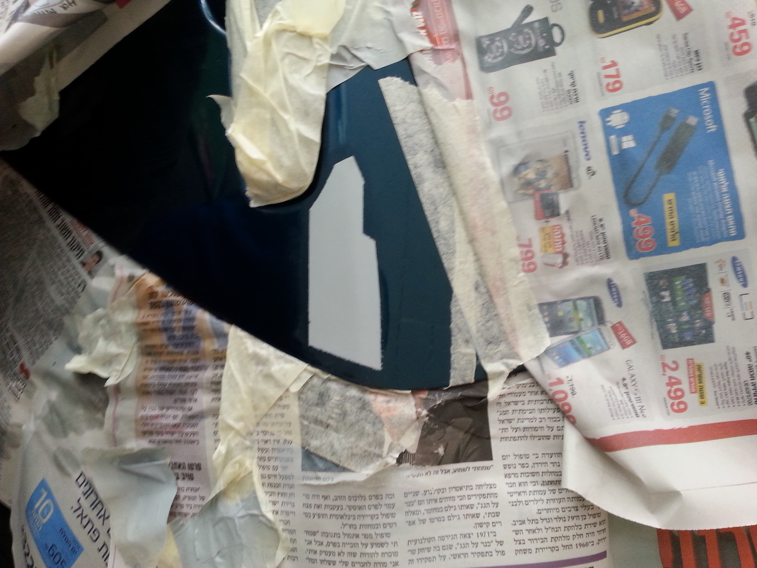

באותו הרגע הפסקתי את העבודה ועשיתי הערכה מחדש שבה הוחלט על שיוף של כל האזור וצביעה בספריי.

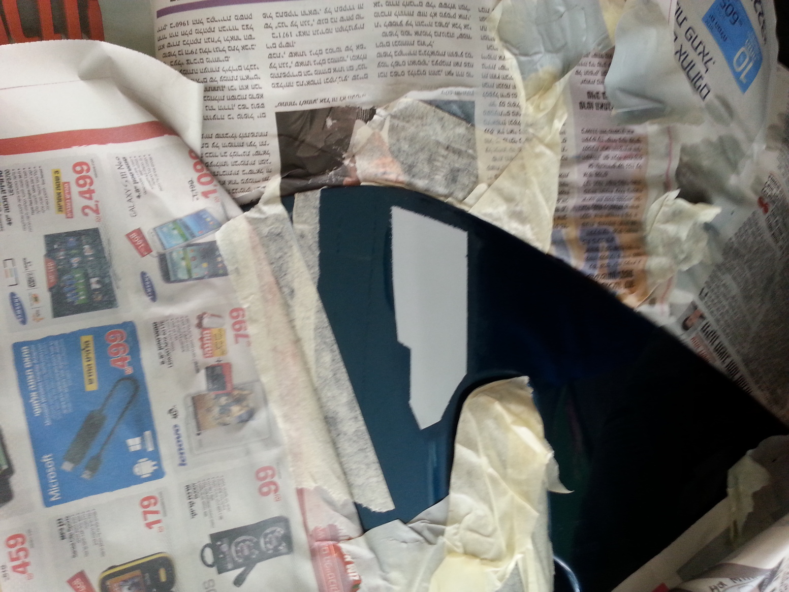

אז כאן רואים את האזור אחרי שיוף:

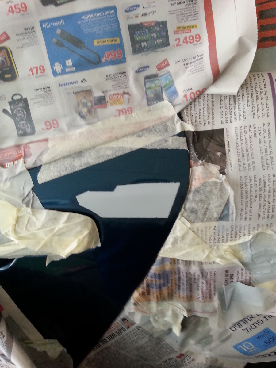

שכבת פריימר

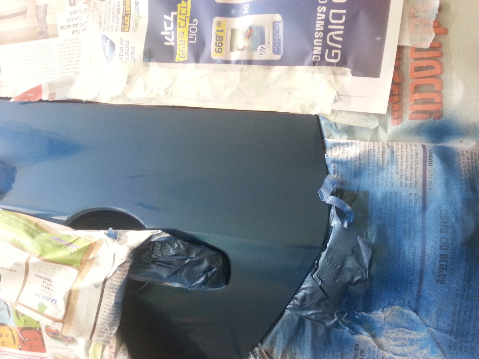

לאחר 3 שכבות צבע:
לאחר 3-4 שכבות לכה, ניתן לראות את המרקם התפוזי

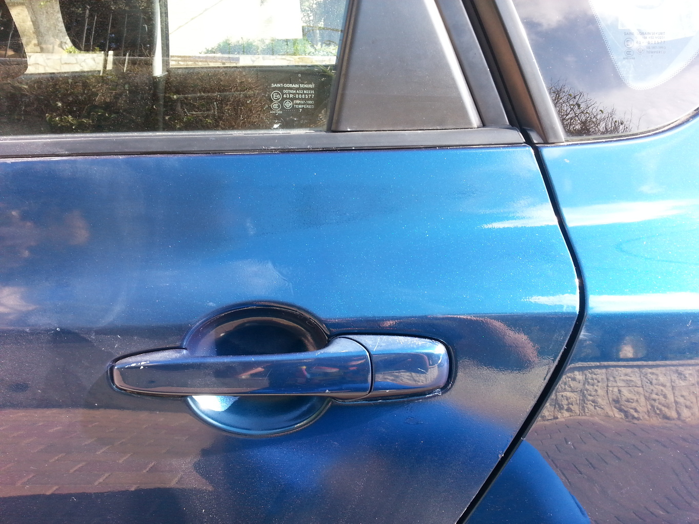

לאחר שבועיים, בוצע שךייף סבון ופוליש:
יש עוד מקום להמשיך עם השלייף סבון אבל פחדתי בגלל הניסיון הקודם שלי.
אני עוד אמצא זמן להמשיך לשייף את הלכה באזור נקודתי קטן (שכנראה שריססתי שם הרבה לכה).
בגדול הופתעתי מהתוצאה למרות הטעויות שנעשו בדרך, למדתי המון, צריך הרבה טכניקה אבל גם סבלנות.
אין בכלל הבדל בגוון, כך שאחרי שיוף נוסף באמת יהיה קשה לזהות שבוצעה שם צביעה. אני מאוד מרוצה מהתוצאה מה גם שפחח היה צובע את כל הדלת ודורש כ 500 ש"ח.
השלב הבא זה השריטה בצד השני.:-o

הלקחים שלי לצד השני הם:
- כ 1-2 שכבות פריימר עדינות (עם מיסוך של האזור שמיועד לבציעה)
- שיוף והחלקה של הפריימר
- הסרה של המיסוך
- לא יותר מ 3 שכבות צבע
- 3 שכבות לכה
השיוף אמור להתבצע עד שיתקבל מרקם חלק וישר.
שיטת העבודה שלי היא שיוף עדין, וכל כמה דקות ניגוב וייבוש של המשטח ובדיקה האם הוא ישר, אם הוא לא ישר פשוט יראו נקבוביות (הן יבלטו מכיוון שמשטח יהיה מט מהשיוף והנקבוביות לא)
ככה אני נזהר משיוף יותר, ממשיך לשייף או מפסיק אזורים ספציפיים בהתאם לתוצאות הביניים.
