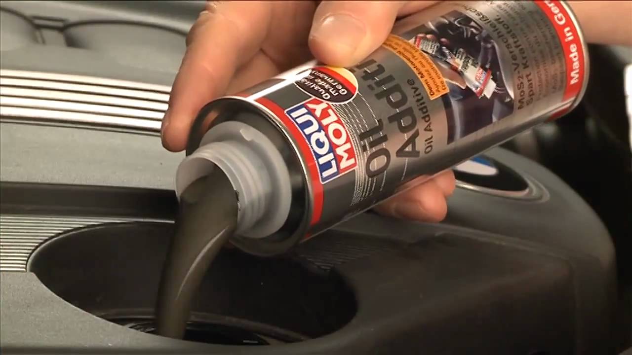

הוספתי תוסף דלק גולד לייבל וכנראה זה היה משהו אחר ולא גולד לייבל. נדלקה לי מנורת אזהרה ועם בדיקה של מחשב רשום שיש בעיה בתצרוכת דלק " כשל בהצתה בצילינדר 1 ".
האם שאיבת הדלק תפתור את הבעיה? אני חושש שלא ילך משהו ברכב.
הרכב מאזדה 3 מודל 2007. נדלקה לי נורה צהובה ישר לאחר מילוי התוסף דלק.
אתה לא יודע מה זה היה שם שהוספת?
תצלם את הפחית.
תוסף דלק לא אמור להדליק נורה,הצבע לא אומר לי כלום,אם היית מוצא באינטרנט תמונה של פחית היה יותר קל להבין מה שפכת.
הוספת את זה עפ"י ההוראות למיכל דלק מלא?
היכן קנית את התוסף?

קיבלתי אותו מחבר שקנה מזמן ולא השתמש בו והוספתי את זה ל- 3/4 מיכל.
חגאי לי לא לקח יום כדי שזה ישפיע, מילאתי את זה למיכל דלק ובנסיעה הראשונה זה התחיל לגרום לנזק.
