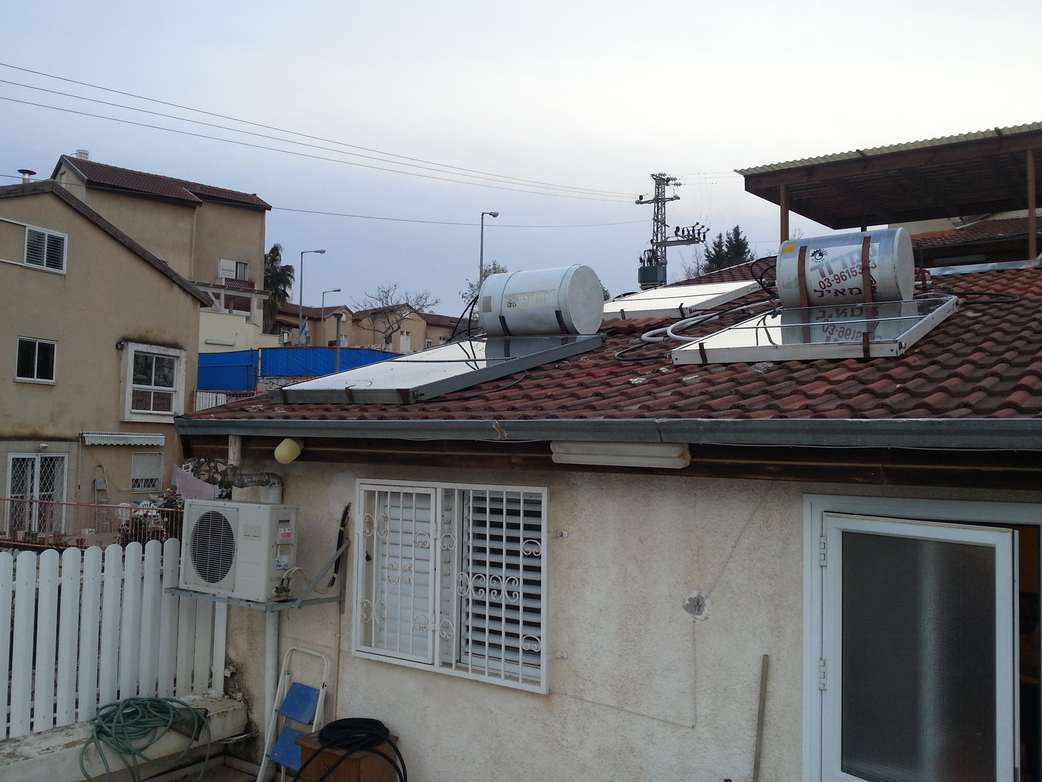

שים לב מה כתבת ותבין למה הדיירת חוששת להעביר את הדוד מקום ובצדק.
לדעתי צריך לבדוק אם הדוד של הדיירת עומדת בתקן של התקנה על גגות רעפים, מבחינת גודלו/משקלו ומבחינת ההתקנה שלו, מי יעשה זאת ועל חשבון מי זאת כבר בעיה, תנסה לבדוק אולי עם מתקין דודים אם יש להם טופס בדיקה/התקנות.
אם למזלך הטוב (או הרע, תלוי איך מסתכלים על זה) הדוד שלה או התקנתו לא עונדים בתקן, היא תאלץ (בתקווה שלא בכוח) להסכים לכל פשרה שלך.
אם למזלך הרע, הדוד עומד בתקן והקורות ו/או החיזוקים שעשו בגג הם אלו שלא עומדים בתקן, הדיירים הם אלו שיאלצו לשאת בעלות תיקון וחיזוק.
כיום כתבת שיש רק שני דודים, מה יקרה מחר/תיים אם אחד משני הדיירים הנוספים או שניהם ישימו דודים על הגג?
חייבים לבדוק למה הגג לא מחזיק מעמד ומה כל הדיירים מסכימים בינהם, מכיון שזה גג משותף לטוב ולרע.

אין בגג חיזוקים יש רעפים ומעליהם הקולטים והדודים.
איך אני יכול לבדוק אם הדוד של הדיירת עומדת בתקן של התקנה על גגות רעפים, מבחינת גודל
וכו'? אצל מי? אינני יודע בכלל אם יש היתר גם לי לשים שם. וזו אחת הסיבות שאני מתכוון להוריד אותו.
(הדוד השמאלי בתמונה הוא הבעייתי)
עריכה אחרונה על ידי yossy
ברור שהרעפים נישענים על קורות עץ ראיתי אותם טרונצ'ו.
אבל אין קורות או חיזוקים במקומות מסויימים שיכילו חפצים כבדים,
לזה חשבתי שהתכוונת.
אגב,חלילה במקרה של רעידת אדמה חלילה,זה אמור ליפול לתוך הבית או להתגלגל
היכן שהוא? זה בטיחותי בכלל?
