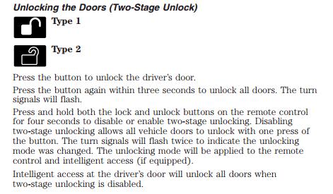

יש ברשותי פורד פוקוס סטיישן 2013 ויש לי בעיה שנוצרה לאחרונה, גיליתי שבלחיצה ארוכה על הפתיחת דלתות כל החלונות נפתחים ובלחיצה על הסגירה ארוך כל החלונות נסגרים.
מאז שזה קרה בכל פעם שאני פותח את הנעילה (לחיצה אחת על הפתיחה) נפתחת לי רק דלת הנהג וכל שאר הדלתות מצריך לחיצה נוספת על הפתיחה דלתות ואז כל דלתות הרכב נפתחות.
כיצד ניתן לסדר את זה?

גם לי הייתה פוקוס וזה המנגנון.
המהנדסים בפורד יוצאים מנקודת הנחה שאתה מגיע תמיד לבד לרכב ואם אתה מגיע עם עוד מישהו אז צריך לתת שתי לחיצות.

לגבי הפתיחה, אצלי בסטיישן 2011 כל המנעולים נפתחים בלחיצה אחת.
