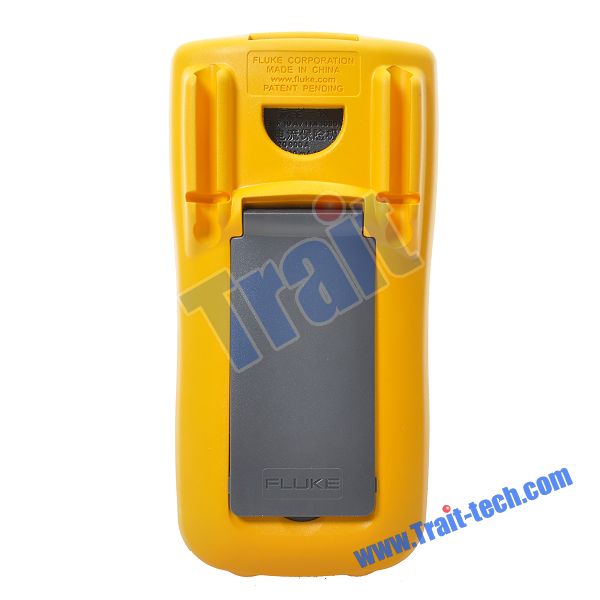

אני דווקא הייתי קונה כיסוי קצת יותר מתקדם כמו בתמונה המצורפת. בכיסוי הזה קיימים תופסנים בצדדים המיועדים לפרובים לאחר שאתה מגלגל אותם ככה יותר נוח לאחסן את המכשיר ולקחת אותו לכול מקום מבלי שהכבלים התערבבו עם הפרובים.
בעקרון המכשירים תוצרת פלוק מאוד עמידים בפני נפילות וחבטות אבל לא בפני שריטות וגם מסך ה-LCD לא מוגן בפני שבירה.
