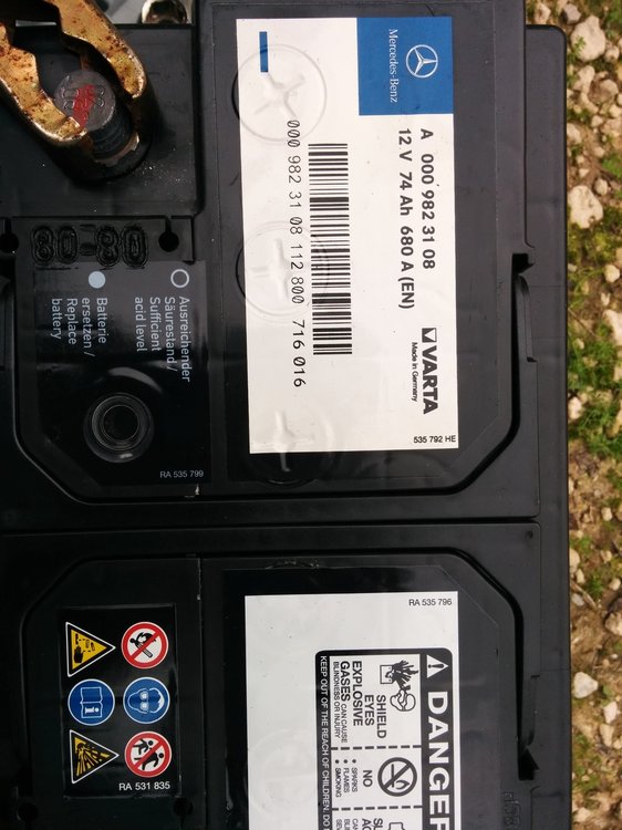

על המצבר אין נתונים נוספים למעט מדבקת מרצדס שצילמתי ועליה לא רשום AGM, אני מניח כי כחלק מרצדס מקורי יש לבדוק את המפרט שלו לפי המק"ט. ד"א, האם הטכנולוגיה הזו הייתה קיימת לפני 6 שנים?

חיים, רוב ייצרני הרכב או אפילו כולם מתקינים מצבר בטכנולוגית AGM כאשר מדובר על מצבר אשר מותקן בתא המטען בגלל היתרונות הבטיחותיים וגם כושר ההתנעה
הגבוה.
על גבי מצברים מקוריים שמגיעים עם הרכב בדרך כלל המידע לגבי טכנולוגית המצבר לא מופיעה לכן אני מציע שתחילה תבדוק עם המוסך המורשה האם המצבר המותקן ברכבך הוא מסוג AGM.
מצברי AGM מותקנים ברכבים מסויימים מזה 15 שנים ויותר.
מחירם של מצברי AGM גבוה מאוד לכן בדרך כלל במוסכים מתקינים מצבר שווה ערך מבחינת קיבולת וכושר התנעה בלבד.
תבדוק אם נציג וורטא האם הם מחזיקים מצברי AGM במלאי או אפילו תברר עם חברת לדיקו נציגי בוש בארץ.
