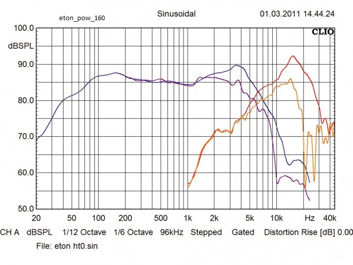

הPOW נראה מרשים באון אקסיס לפי הגרף - היענות יחסית שטוחה
אבל באוף אקסיס נראה שהטוויטר פשוט הולך שם לאיבוד - נקודה למחשבה.

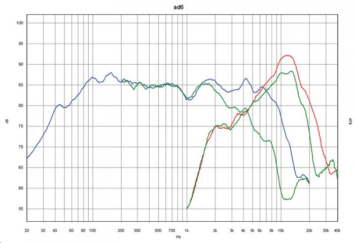

הAD לעומת זאת באון אקסיס נראה שהטוויטר ידרוש ריסון אבל בסטיה של 30-50 מעלות הוא צריך להיות נעים לאוזן.
שוב זה רק מלהביט על גרף אבל זה נתון חשוב מאוד לשיקולי התקנה.
אם לא ניתן להתקין און אקסיס הייתי בוחר בAD אם כן - הייתי מהמר על הPOW.
יש עוד כמובן עוד שיקולים.
Pioneer TS-X150
בגרף של POW זה גרף של מידבאס בלבד. לכן כמו שאמרת, בהתקנה און אקסס, שזה לא מעשי , הוא מגיע עד 10K יפה. יש לו טויטר משי, ממש לא צורם ולא בעייה להתקין אותו קרוב יותר למעזין. גם מומלץ. FS די נמוך שלו וממברנה יחסית קלה ונצילות די גבוה של 90.5 DB. אי לניאריות טובה בתחום המיד ואם יש אפשרות למקם את מידבאס על הציר, יהיה מושלם.
AD6
גם פה הגרף רק למידבאס, פה רואים בזוית של 50 מעלות דעיכה רצינית ב 2K , ולפחוט לפי התגובה, טויטר לא ממש ליניארי.
אני מבין השניים הייתי הולך על איטון
