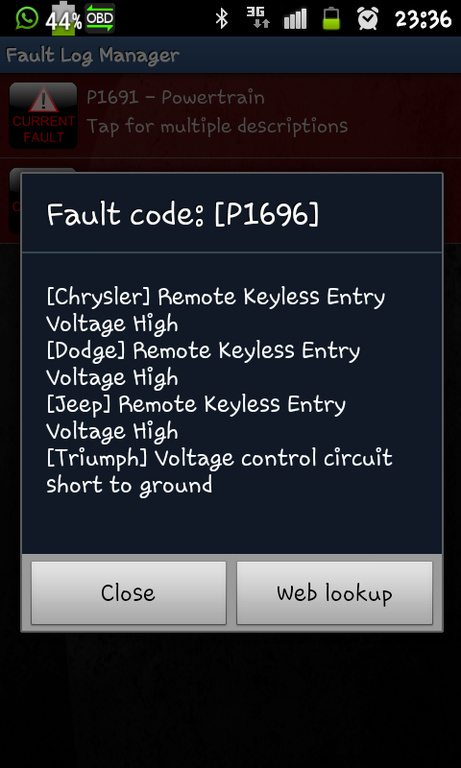

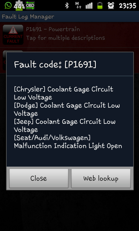

בנוסף אני מקבל 2 תקלות באפלקצית טורק:
p1691 - coolant gage circuit low voltage
p1696 - Remote keyless Entry voltage high
יש לציין שהקודם מופיעים לי רק אפליקצה כאשר אני סורק לחיפוש אחר קודים ולא דולקת לי שום נורה.
אשמח אם למישהו יש מושג לגבי הקודים - לאמ צאתי מידע.
