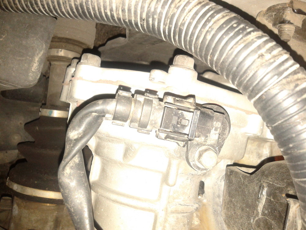

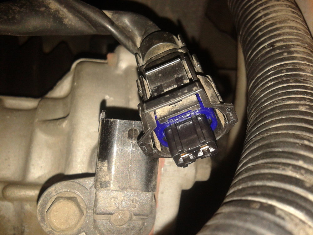

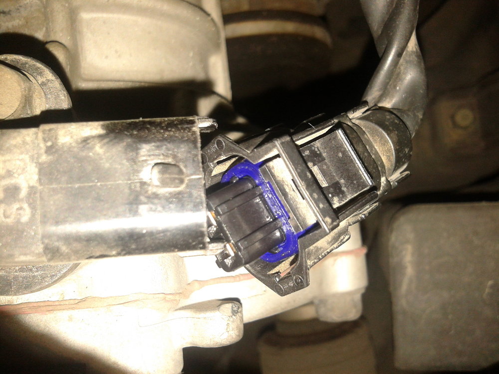

כמו כן אני אצלם גם את הקונקטור שהיה רטוב - נראה לי שהוא גם היה גורם לבעיה אולי מישהו מכם יזהה
