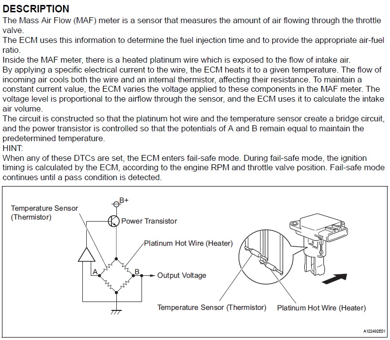

1. הסבר מספרות יצרן מקורית של טויוטה על אופן פעולת חיישן ה MAF. מי שמעניין אותו יש בגוגל ט-ו-נ-ה של חומר על העניין, כולל הסברים טכניים מפורטים מאוד.

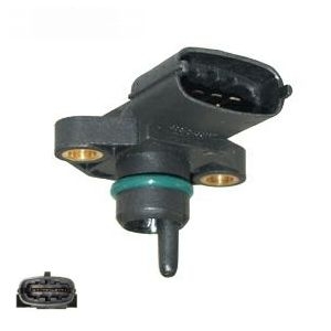

2. מיכל התרסיס עצמו:

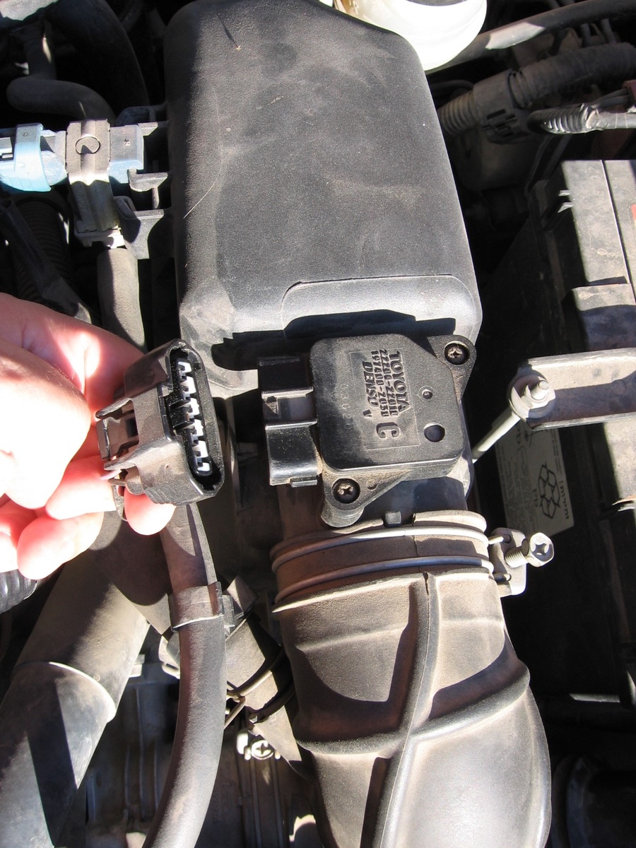

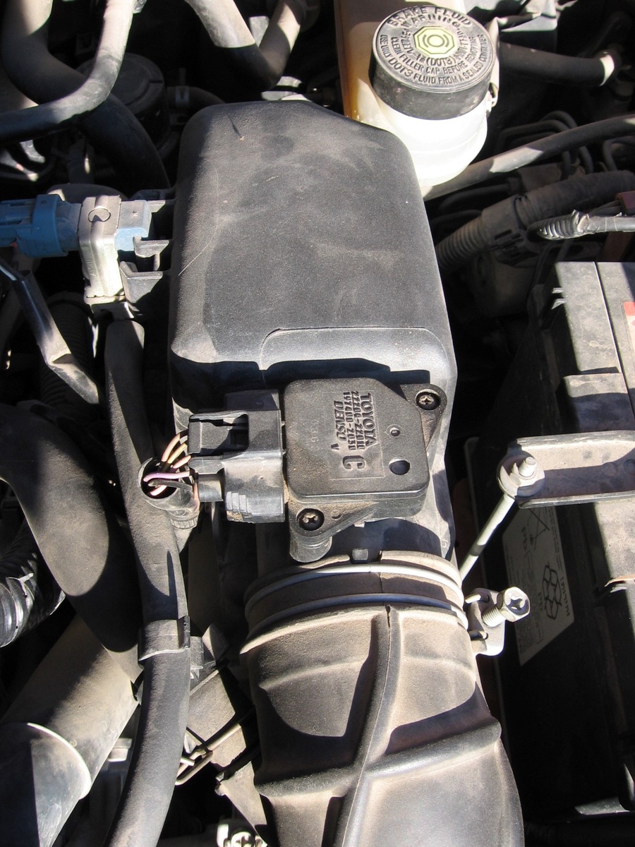

3. מיקום חיישן ה MAF על סעפת היניקה. לפירוקו יש לשלוף את הקונקטור ולפתוח את שני ברגי הפיליפס.
ולאחר שליפת הקונקטור:

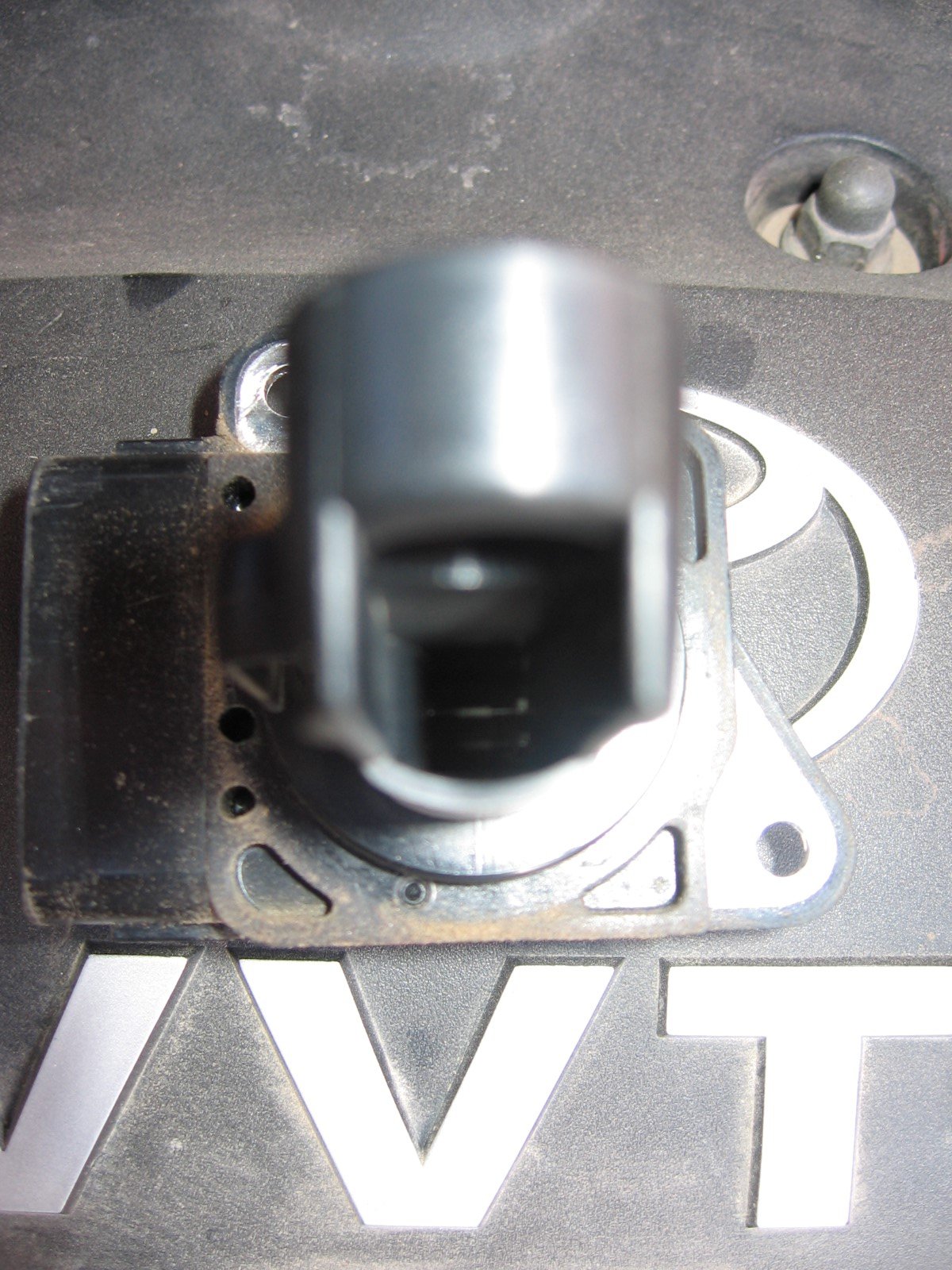

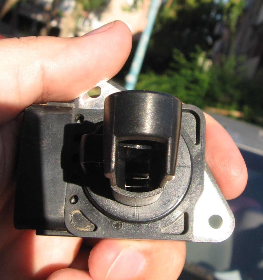

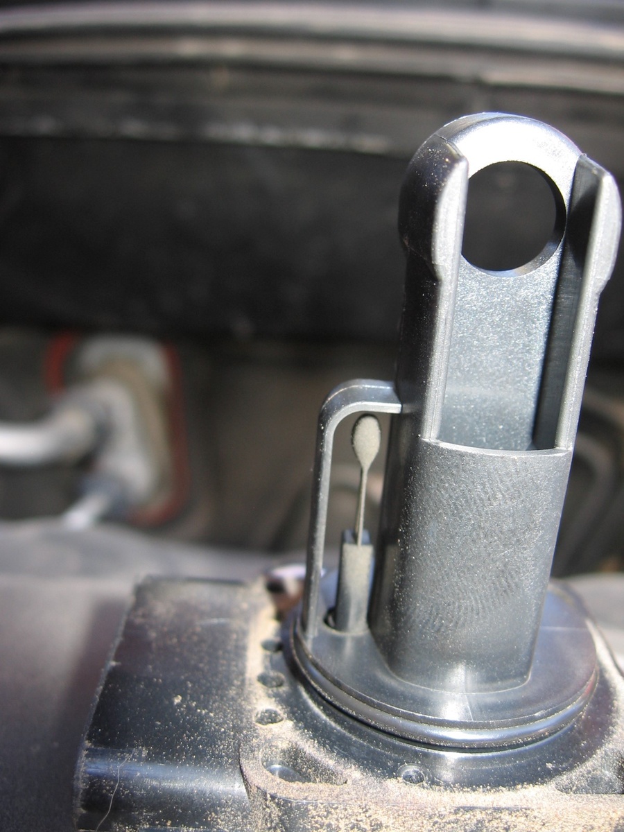

4. חיישן ה MAF נשלף בקלות וללא התנגדות. ה"בועה" החומה היא חיישן ה IAT - Intake air temprature וניתן לראות שהיא שקופה. בתמונה הבאה רואים את הצד השני של הבועה, זו שפונה לכיוון כניסת האוויר למנוע והיא מכוסה במשקע שחור:

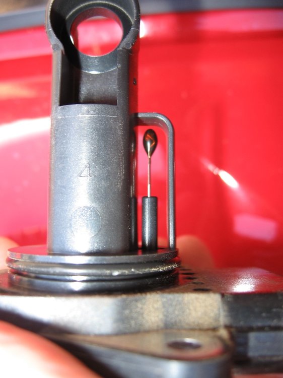

5. בתמונה הלא ממש ברורה הזו רואים את שני הנגדים שמרכיבים למעשה את חיישן ה MAF. ניתן לראות שהם במצב לא רע, בטח שלא שחורים או עטופים בפיח כמו ה IAT, ניתן להבחין בחוט הכסוף ובצבעי החיישנים.
6. הניקוי עצמו התבצע ממרחק של 10~ ס"מ מהחיישנים, התזה, המתנה של דקה, התזה, המתנה וכך הלאה עד שנגמר המיכל. לאחר מכן מומלץ לתת לחיישן להתייבש כמה דקות לפני הרכבתו חזרה. אין לגעת בשום פנים ואופן בחיישנים עצמם, רק לרסס עם התרסיס.
7. תמונה טובה יותר של חיישן ה MAF הנקי. גם הבועה של ה IAT חזרה להיות בצבע חום-כהה שקוף.
8. תהליך ההרכבה הפוך לתהליך הפירוק. יש לוודא כי גומיית האטימה של החיישן יושבת במקום (וטויוטה ממליצים להחליף אותה לאחר פירוק), לוודא שלא נכנסו גופים זרים לסעפת היניקה ולהדק את הברגים.
