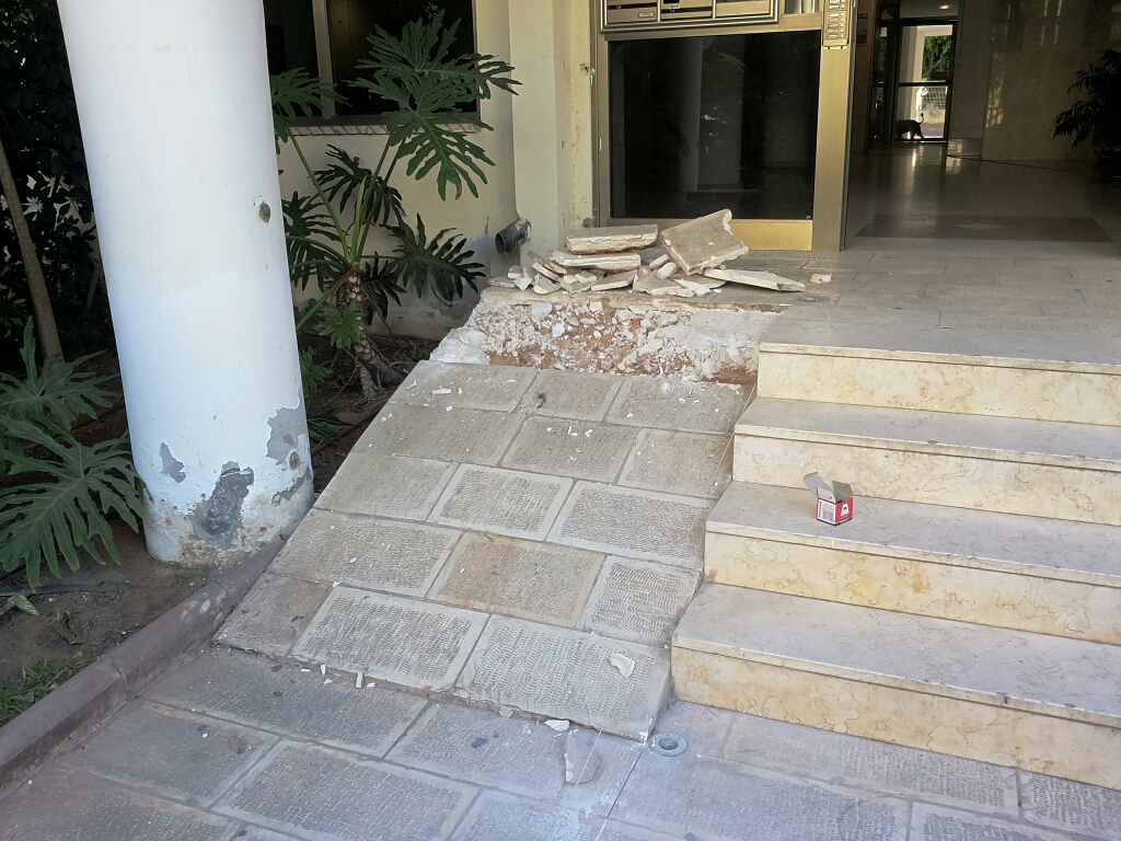

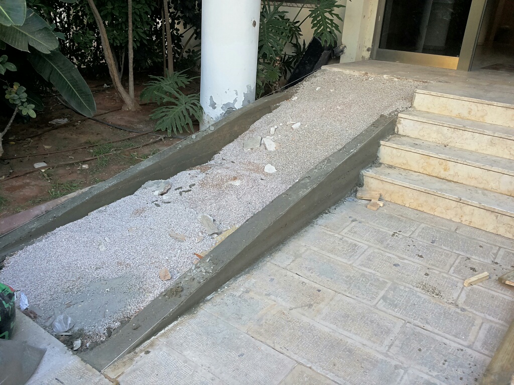

על כמה קוב בטון מדובר? על פי התמונה זה לא נראה משהו רציני.
לעניין הייבוש, תבצע את היציקה בערב ובבוקר-צהריים כבר יוכלו לדרוך עליה.

מה עובי היציקה?
בדרך כלל כדי למלא חלל ובמקום לבזבז בטון שמים קלקרים מיוחדים.
זה רעיון לא רע בכלל !
ידוע לך אם ניתן להשיג כזה דבר בחנויות חומרי בניין גדולות או שצריך לגשת ליצרן ספציפי ?
איציק, יש תוסף של סיקה שנקרא 4A. תוסיף אותו לבטון ותוך שעה הוא קשה.
השתמשתי בכזה בעבודת לילה שהיה לנו לצקת קוב ותוך 3 שעות היו צריכים להזרים ביוב.
מעולה, לא ידעתי שיש כזה תוסף.
חבר שהתחיל עבודה ב"טרילידור" סיפר לי שהם עובדים עם בטון מהיר (שקים מוכנים). תוך 45 דקות אתה יכול לקדוח בו ג'מבואים בלי בעיה. ראיתי שיש לקנות כאלה מוצרים (גם להנסון וגם ל BG) אבל לא מצאתי שום תוסף נוזלי. האמת שתוסף נוזלי זה מצויין כי תמיד אפשר שיהיה אחד כזה באוטו. לא תופס הרבה מקום ועושה עבודה חבל"ז.
זמן הייבוש ליציקה עצמה - לא מטריד אותי. מטריד אותי זמן הייבוש של ה"דפנות" (בזבוז יום אם הולכים לפי השיטה המסורתית של הכנת בטון "רגיל" ולא מהיר התקשות)

כמו שכתב GT94 (אגב, מזל טוב ילדון!) ואחרים, ניתן למלא את החלל בקלקר, שברי בלוקים וכו'.
אבל, לפעמים ההתעסקות בזה גוזלת יותר זמן מהחיסכון בבטון עצמו ותמיד יש את החשש ליציבות של הבסיס (למרות שזה לא אמור לשאת משקלים גדולים)
ניתן גם להזמין בטון עם מחיש התקשות, בדוק מול ספק הבטון שלך.
במחשבה שנייה, אני לא בטוח שקלקר זה פיתרון טוב כי הוא פריך מאוד ואם לא תבצע ברזלנות טובה עם עיגונים לרצפה הקיימת אתה עלול לקבל סדיקה במקרה הטוב וקריסה במקרה הפחות טוב.
אני הייתי הולך על כיוון של יציקת בטון מלאה (עם רשתות ברזל ועיגונים כמובן).

אם עובדים נכון עם הקלקר לא יהיה שום סדקים, אני ראיתי הרבה יציקות של בתים פרטיים, ובניינים שעשו עם קלקר והכל פיקס .

הסוכן של סיקה נמצא בקדימה ונקרא גילאר.
זה דף המוצר: http://www.gilar.co.il/images/article/added/%D7%A1%D7%99%D7%A7%D7%94%20A4.pdf
בטון מהיר זה אחלה אבל הוא יקר מאוד. אני משתמש בו רק כשאין ברירה ולאטימת סדקים ומקומות קטנים.

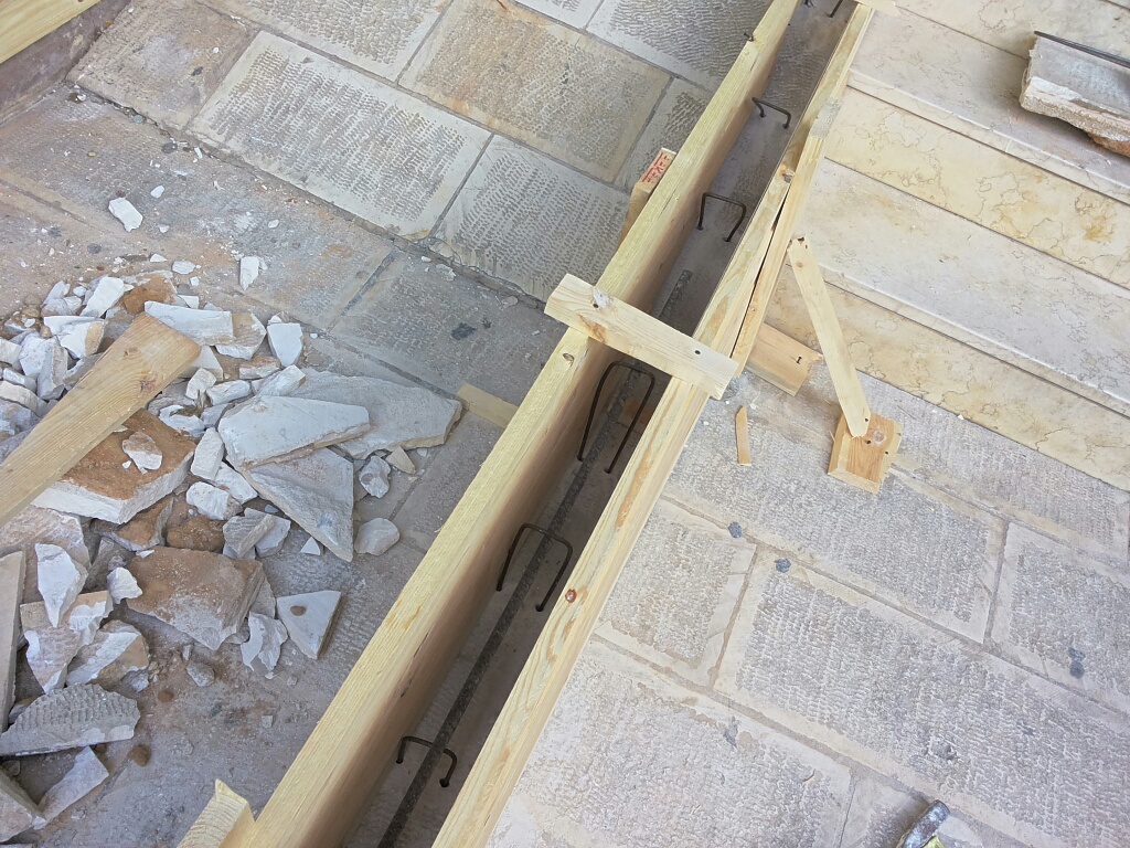

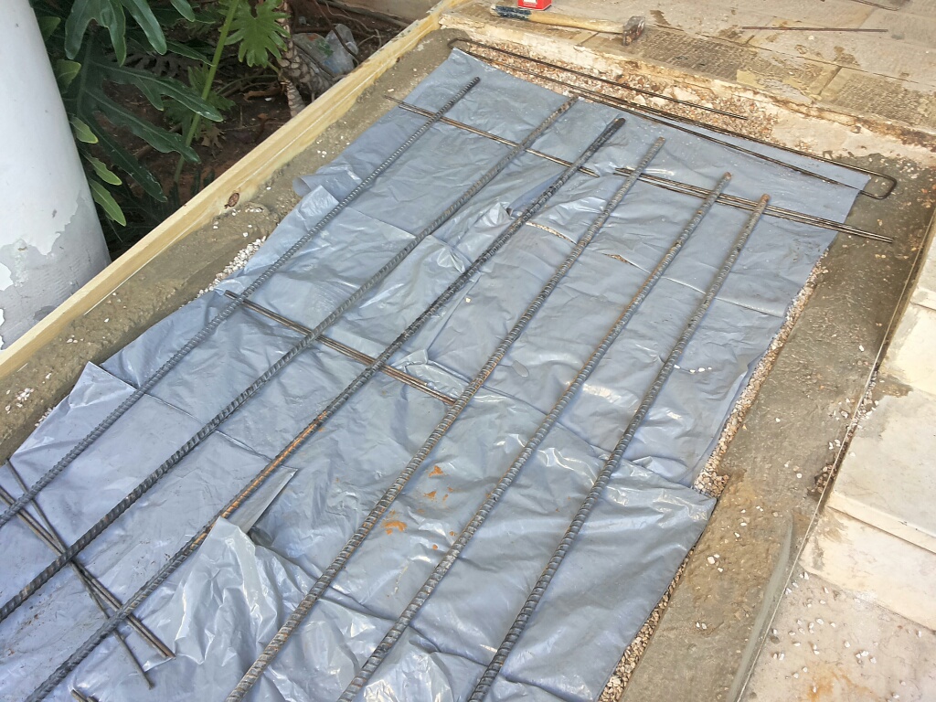

כשיוצקים רצפה ראשונה בוילה על גבי קלקרים, הרצפה נוצקת בתוך "מסגרת" שנקראת חגורה היקפית ויש שם ברזל מצד לצד בשני הכיוונים. בדיוק בגלל זה רשמתי שזה יתכן אם מבצעים עיגונים טובים לרמפה הקיימת (בחלקה העליון ובחלקה התחתון).
מה שכן, כ"כ התעצבנתי עליו שהוא לא עונה אז שאלתי אותו אם הוא רוצה למצו# לי אז הוא ענה שהוא נעלב והוא לא מדבר איתי יותר, הזכיר לי את אישתי :lol:
תעשה חיספוס עם קונגו ברמפה הקיימת ובשטח הרצפה שיהפוך לרמפה.
תשתול קוצים כל 20 ס"מ בהיקף ו 40/40 בשטח. תדביק אותם עם הדבק הכי זול שתמצא הילטי/ אדיט/אלרם וכו'...
רשת תחתונה 8 40/40,
רשת עליונה 8 20/20.
תבניות צד ויציקה של בטון הכי פשוט, רצוי לסיים את היציקה עם בטון בעל תכולת דקים גבוהה יותר למשטח חלק.
Johny- ארגזי קלקר משמים ליציקת רצפות תלויות מעל הקרקע כאשר הקרקע חרסיתית (תופחת(.
החגורה הזו היא לא "חגורה" היא קורה יורדת.
חגורה זה אלמנט שמבצעים בתוך קירות בלוקים לרוחב הקיר בין עמודים על מנת לחזק את הקיר (וגם כי התקן דורש) ובכדי לבצע פתחים לדלתות, חלונות וכו'...

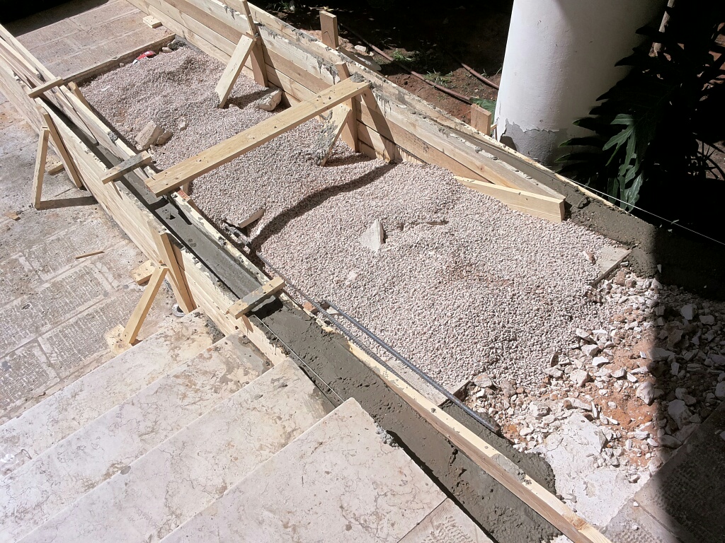

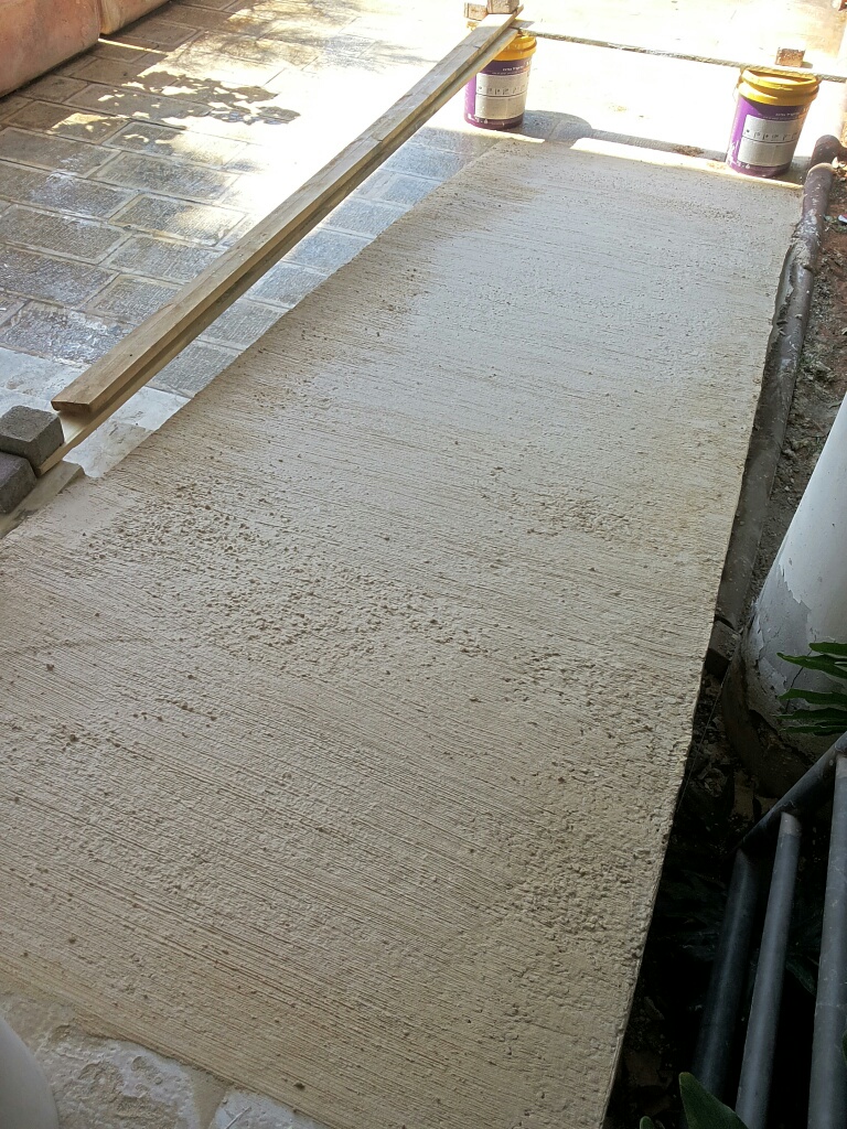

מעדכן:

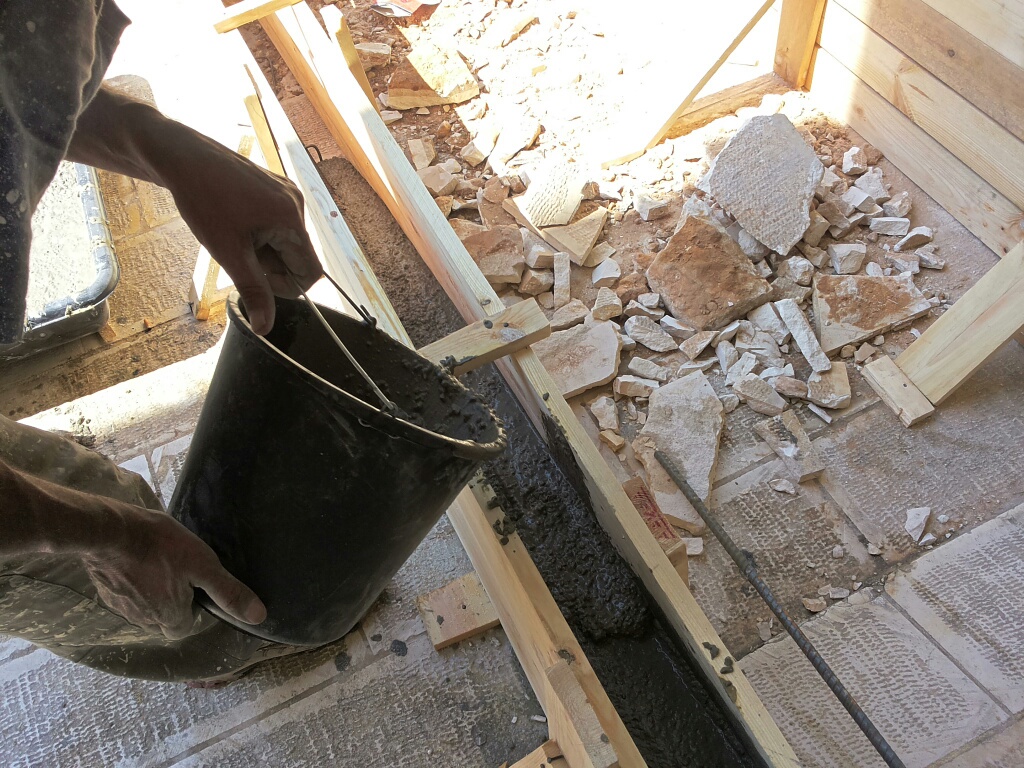

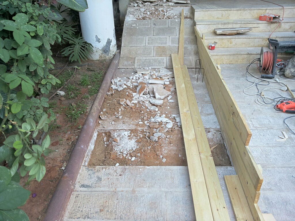

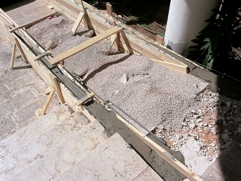

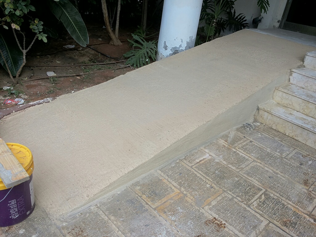

התחלנו בעבודות, המצב הרבה יותר קל משחשבתי. בלה אחת של שומשום תפתור את עניין הנפח הפנימי. הגובה ממש לא גבוה במיוחד. העומסים הם דיי בדיחה במקרה הזה.
אורך השיפוע לפני השינוי: 1.80 מ'. אורך השיפוע לאחר השינוי: 3.80 מ'.
מצ"ב כמה תמונות
איציק

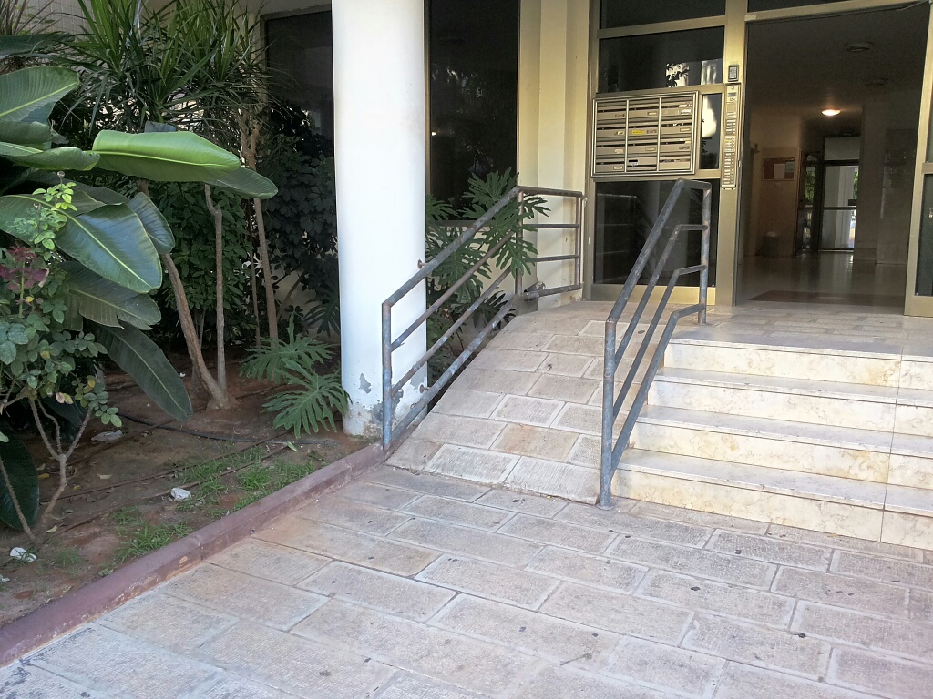

התוכנית המקורית היתה לעשות מעקה חדש (ע"ח וועד הבית של הבניין), אבל אחרי סיום הרמפה בדקנו את המעקה שפירקנו - ומצאנו שאפשר להעביר את המעקה שהיה בצד שמאל (במקור) לצד ימין (בין הרמפה למדרגות) ואת המעקה שהיה בצד ימין (במקור) להעביר לצד שמאל (לחצי הראשון של הרמפה עד העמוד).
זה יצריך מעט התעסקות עם ברזל וריתוך, ואנחנו כרגע בשלב של לבדוק הצעות מחיר לעבוד הזו - ובמידה וזה יהיה יקר מידי, יש לוועד הבית (אבא של חבר שלי, אגב) יש אפשרות לקחת בהשאלה רתכת אלקטרונית - ואז נעשה את העבודה ביחד (בתשלום כמובן).

יפה מאוד. היה צורך להשתמש בבטון סמיך במיוחד כדי שהשיפוע ישמר כל עוד היציקה טריה, או שמדובר בבטון רגיל?
