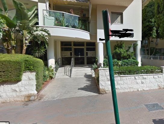

אגב, תמונה/ שרטוט של המצב הקיים וכן של המצב הרצוי יעזרו לנו לסייע לך.
עוד לא נולדה המלחמה שגבר יכול לנצח בה אישה, ולא לשלם מחיר יקר יותר בטווח הארוך.
מזל שיש גוגל סטריט וויו... הכי טוב תמונה של המקום, הנה:

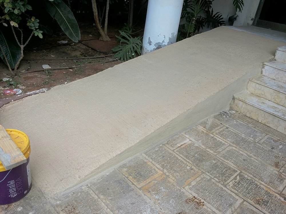

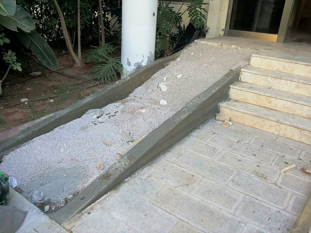

1. מתח חוט בין הקצה העליון של הרמפה לבין המקום אליו אתה רוצה להגיע.
2. תביא טפסן שיבנה לך שני משולשים (ראה ציור מצורף) מכל צד של הרמפה ושיעגן אותם בעזרת קוצים לרצפה הקיימת

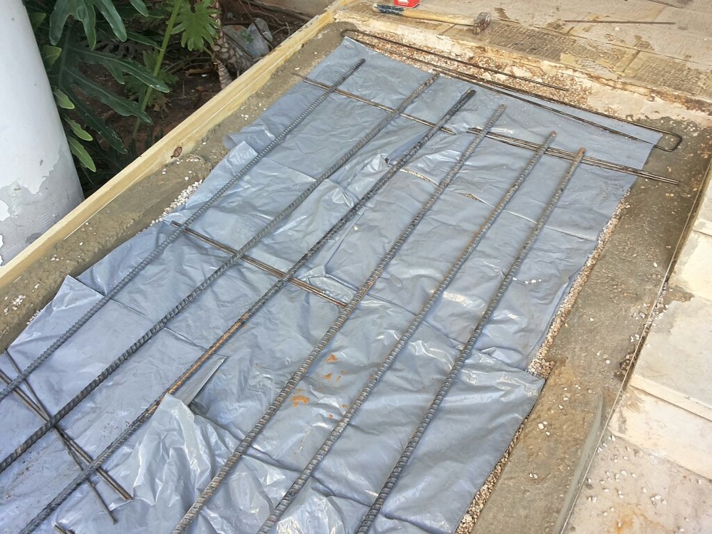

3. תייעץ עם קונסטרוקטור לגבי כמות הברזל בחלל שאתה יוצק ועיקר לגבי החיבור בין הרצפה הקיימת לבין היציקה החדשה.
4. תיצק בטון על הכל.
5. פרק הטפסנות ותעשה גימור בשני הצדדים (טיח, קרמיקה וכו')

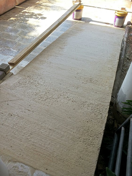

6. סתם הצעה: כחצי שעה לאחר היציקה, קח מטאטא כביש ובעדינות תעבור על היציקה לרוחב. זה ייתן לך חספוס יותר מ-R50...איציק.jpg

שלום.
בהמשך להצעה של ג'וני, אולי כדאי לך להשתמש בבטון "דבש" DEBESH , הכוונה למלא בשברי אבנים את המשולש ( נגיד קטור של 10-15 ס"מ), ועל זה לצקת בטון, כך תהיה לך משקולת כובד על הרמפה הקיימת, וגם תעמוד בעומס של עגלות תינוק , נכים או סתם עצלנים.
