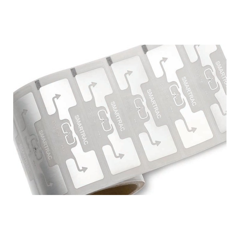

גם אני ראיתי מספר רכבים חדשים של יונדאי לאחרונה עם המדבקה הזאת על חלון הנוסע האחורי.

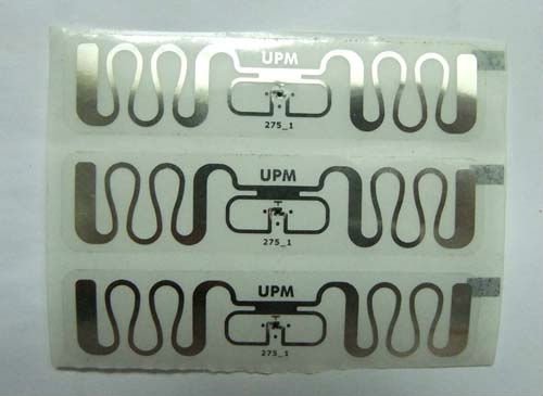

זה נראה כמו צ'יפ RFID פסיבי, הצ'יפ עצמו נמצא באמצע, וכל העסק מסביב זה האנטנה שלו.
אני מניח שעל הצ'יפ צרוב מספר השלדה של הרכב או מספר זיהוי כלשהו שעוזר לזהות אותו במהלך הייצור/על האוניה, בעזרת מכשיר שקורא אותו ממרחק של מספר ס"מ/מטרים.
גליל של כאלה לדוגמא באליאקספרס:
http://www.aliexpress.com/item/UHF-Adhesive-RFID-Label-Tag-sticker-with-860-960Mhz-read-range-up-to-10M/896909177.html
Stay Dirty
הלינק שנתת מאליאקספרס דומה אך לא בדיוק.
מצד שני גם אצלנו ביונדאי זה מודבק על החלון נוסע אחורי שמאלי, תמיד הנחתי שזה המס' שלדה צבע וכו אך לא התעקמתי בזה.
אנסה למצוא גם תשובה
כל כך קר היום שראיתי פוליטיקאי מכניס את היידים רק לכיס הפרטי שלו.
הבנתי, האם יש צורך בזה גם לאחר שהרכב כאן בארץ ונוסע עם רישוי תקין והכל?
טוב להשאיר אותו או שכנראה לא תהיה לי דרך לקרוא את זה אף פעם?
מפלצת הספגטי צודק. מדובר בצ'יפ שמכיל בתוכו מידע על הרכב לטובת עובדי ההרכבה במפעל. המידע כולל איזה פריטי אבזור מתקינים ברכב, צבע, מושבים וכו'.
אין לו שום תועלת לאחר שהרכב עלה לכביש, אפשר להוריד בשקט.
