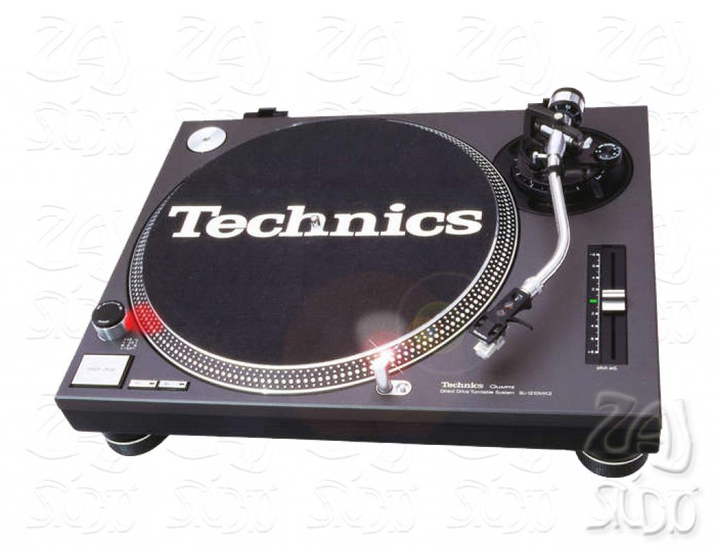

לי אישית יש פטיפון של Technics מדגם SL1210, בעקרון זה פטיפון אהוד מאוד על תקליטנים, הפלטה שלו מחוברת ישירות למנוע ולא ע"י רצועה כמו בפטיפונים אחרים (משהו בסגנון רכבים עם רצועת טיימינג או בלי רצועת טיימינג), מה שתורם לאמינות רבה (אין רצועה שתקרע) ואיכות טובה יותר.

איך האיכות של הפטיפונים PRO של טכניקס. כמו של הבחור מעליי.
הם נפוצים כמשומשים וכחדשים. אצל DJ נחשבים בעולם ובארץ.
איך הם כפטיפון מבחינת איכות צליל? מול פטיפון של בית. ?

הטכניקס S1200/12012 נחשב ל"סוס עבודה" מבחינת העבודה איתו. הוא DIRECT DRIVE ולא BELT DRIVE,שזה
יתרון עצום (מנוע ישיר מסובב את הפלטה ולא חגורת גומי) ולכן גם זמן התגובה הוא מיידי (טוב למיקסים או לסקרצ'ים).
יש לו טווח פיץ' גדול לעומת פטיפון פשוטים שמגיעים רק עם אופציה לבחירת 33 או 45.
ראש עם מחט: אפשר לקנות ראש פשוט ואפשר ראש איכותי מאד,ואפשר ראש ייחודי לסקרצ'ינג.
איכות החומר שלו מעולה והוא עמיד בטלטלות יחסית.
הוא מומלץ רק במידה ואתה מתכנן לעבוד איתו או שאתה רוצה שייראה טוב (בפני אחרים?). והוא לא ממש זול.

זו רמת הכניסה של חדש: http://www.zap.co.il/model.aspx?modelid=591222

מבין הלינקים ששמת ליד 2- הטכניקס נראה פוטנציאל טוב, חיפוש באינטרנט יראה לך שמדובר בדגם פופולרי מאוד, וכנראה יש לזה סיבה.
זה גם אומר שתוכל להשיג לו חלפים בקלות (בעיקר גומיה זה מה שמעניין אותך, חלק זול שיכול להישחק במהלך השנים).
