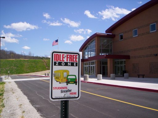

אתה בטוח, אבל בפועל יש איזורים שמוגדרים IDLE FREE AREA, איזורים בהם ועוד איך מקבלים קנסות על הפעלת מנוע מיותרת בסרק.
מדובר בחוק שלא רק שנאכף, אלא ברמות קנס שעשויות להגיע למאות ואף אלפי דולארים. באזרים כאלה לא תמצא רכב שפועל רק בשביל המזגן או החימום.
