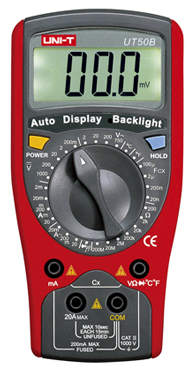

המכשיר בקישור המצורף יעשה את העבודה.

71$ עד הבית .

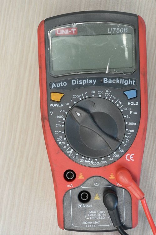

הבעיות בהן נתקלתי עם המכשירים דמיקולו שהיו לי ?
חוטים נקרעו , נתק פנימי בין המחט לחוט , נפילה אחת משביתה את המכשיר , סירבול יחסי בהפעלת המכשיר .

סירבול בהפעלת המכשיר?, לא הבנתי מה זה אומר, כל המולטימטרים (כולל הפלוקים הפשוטים) עובדים לפי אותו עיקרון שזהו גלגל הפעלה שבו אתה בוחר את המדידה ואת הרזולוציה.

שים לב שאלה מכשירים המגיעים מסין לכן כבדהו וחשדהו.
לא תוכל לממש אחריות על המכשיר בארץ.
