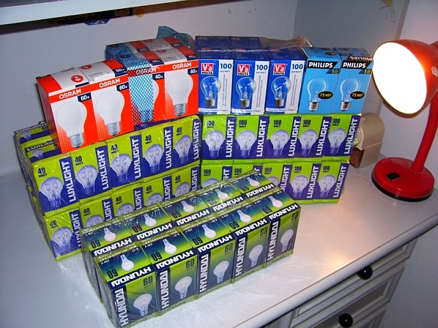

מעבר למחיר המטורף, האור המגעיל של הפלורוצנטיות וחוסר התאמתם למקומות בהם מדליקים לזמן קצר (שירותים, מדרגות)
הדבר הכי מבאס שאי אפשר לעמעם אותם.
האם אני היחיד חוץ מ"המטורף" השני פה שכל מנורה אצלי בבית מחוברת לדימר?
אני שמח על חוקים ירוקים, אם אתם רוצים תטילו מס מיוחד על נורות ליבון, אבל אל תאסרו את מכירתם. קניתי סטוק לפני כניסת החוק האומלל לתוקף, אבל הוא גם ייגמר יום אחד.
