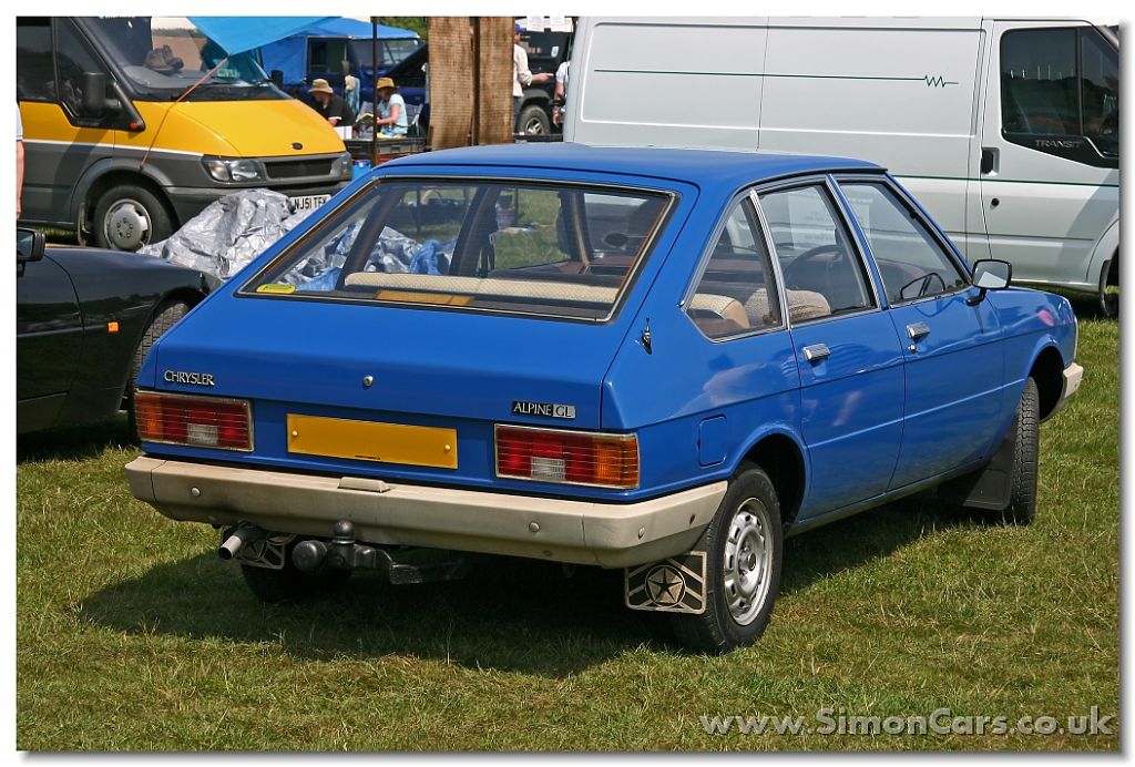

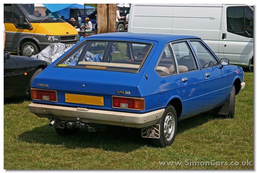

וסתם לרקע כללי :
הפנסים האחוריים תואמים אחד לאחד לפנסים של סימקה קרייזלר מודל 1979 שלאחריה הגיעה טלבוט סולרה.
