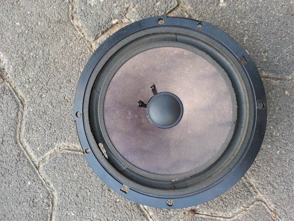

שבת שלום לכולם, מחפש מעבדה איכותית לתיקון רמקול לרכב.
הרמקול פורק מפולקסוואגן פולו שנת 2001, שימו לב בתמונה שהטבעת העשויה מספוג
פשוט התפוררה וברצוני להחליף אותה. אגב אם משהו מכיר ערכת 'עשה זאת בעצמך' אני אשמח.
לא נהוג לתקן רמקולים מתפוררים. לפעמים מדביקים קרעים קטנים שנגרמו מחתך, אבל לא מהתפוררות חומר.
אני לא שמעתי על עסק שמתעסק בתיקונים כאלה ובמיוחד לא עסק שייתן אחריות על תיקון כזה.
סתם להכניס אותך לפרופורציה שעת עבודה של בעל מקצוע ממוצע היא בערך 150-200 שקלים. זה כמובן רק עבודה בלי חלקים. כמה כבר רמקול כזה עולה חדש?
אני מכיר את רפי האוזמן ברג' - שעושה עבודה נהדרת
שמעתי שגם יש עוד אחת בחולון (דואק אני חושב)

הרמקול הנ"ל הינו רמקול מאוד פשוט, חבל על הזמן והכסף לתיקון רמקול כזה,
אם אינך מעוניין במערכת מטורפת, אתה יכול לקנות זוג רמקולים, ואפילו הכי פשוטים, ופשוט לחבר במקום הישנים,
זה לוקח בדיוק רבע שעה במקרה הכי גרוע.

קודם כל אתה טועה ומטעה, הסראונד של הרמקול (החלק שמחבר בין הבסיס לממברנה עצמה), יכול להיות מכמה חומרים, גומי,ספוג,נייר וכו', ויש ערכות לתיקון או החלפת הסראונד.
מה שכן, הרמקול הוא כנראה הרמקול המקורי של הרכב, ובמקרה כזה, היות ולא מדובר ברמקול נדיר או בעל חשיבות סנטימנטלית, הייתי ממליץ להרכיב רמקול פשוט, ולו רק משיקול כלכלי.
התיקון יהיה לא פחות מ-200-300 שקלים לשניהם, ואילו קניית זוג רמקולים פשוטים יהיה קרוב מאוד לסכום הנ"ל.
לא הרעיון הכי טוב.
לרוב, לרמקול בייתי התנגדות שונה מרמקול של רכב, שלא לדבר על כך שרמקול בייתי מעולם לא תוכנן לעבוד בסיביבת רכב (כלומר להיות חשוף לרטיבות ולחות).
